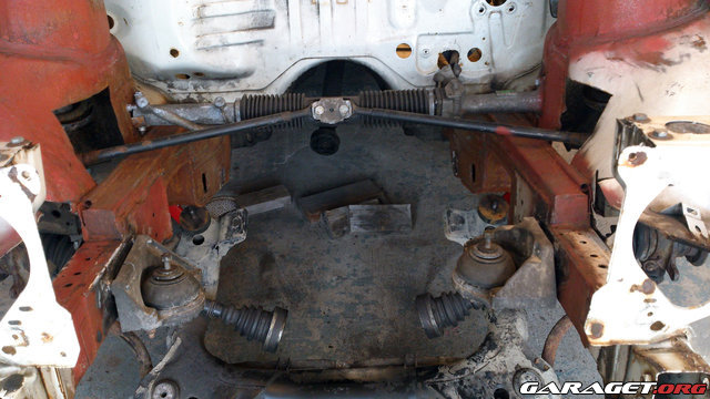

Bjuder på några byggbilder från föregående ägare!

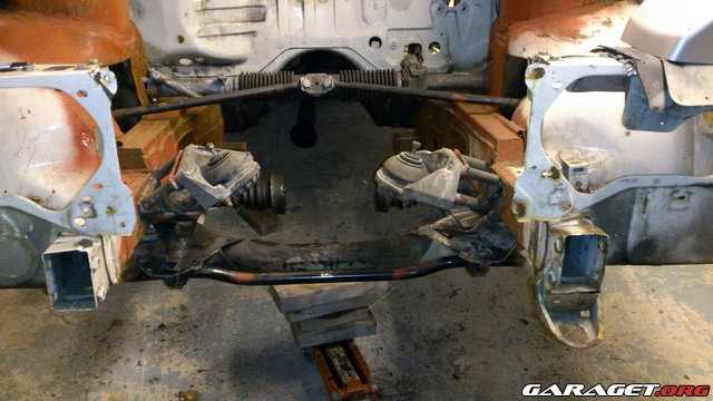

Inte blivit spec. mycket gjort..

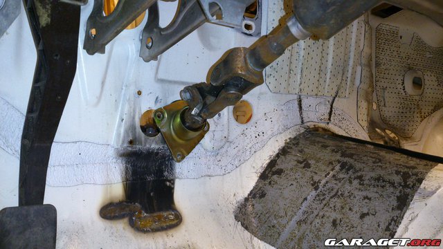

Har dock kikat lite på hur jag ska lösa stödlager problemet med rattstången mot torpedväggen.
Blir nog bra med original volvo lagringen bara jag flyttar in torpedväggen en cm vid lagret bara smile
Blir väl någon helg framöver man får lägga på att montera Audi:s bromsservo, huvudbromscylinder
samt bromsrör. Även stycka ut två stycken bitar ur frambalkarna på donatorbilen till motorfästena!
Tänkte försöka provmontera motor samt låda inom en snar framtid! smile

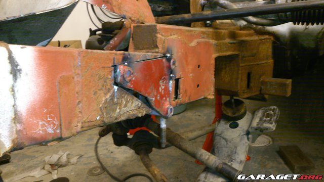

I helgen har men jobbat lite med dem främre motorfästena!
Här få ni nå bilder på va som blev gjort:
Bultdelningen från Audi C4 kaross ska försänkas i 740:ins smile

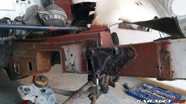

https://www1.garaget.org/gallery/images/75/74366/74366-a05fbea28fe55e23bef8512745c75dc6.jpg
GROV inpassning smilesmile
https://www1.garaget.org/gallery/images/75/74366/74366-5bf8e82125cb93785ac81ca28b5da339.jpg
Sket allt vad lill-mig:en klarade.. Här ser vi även något tidigare försök till motorfäste av någon annan smile
https://www1.garaget.org/gallery/images/75/74366/74366-c1b911c9b42fffa6cf06102284395804.jpg
Liknar ju nånting smile
https://www1.garaget.org/gallery/images/75/74366/74366-c56f8ba216070326748c8fc1f90fd7d9.jpg
Nu är de lite svetsning kvar från hjulhusen sett.. Blir sedan till att provmontera motor o låda! smile
