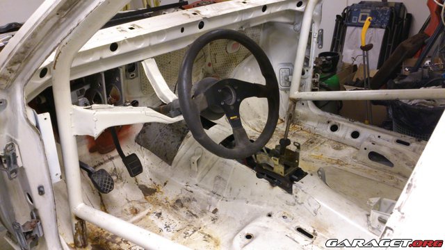

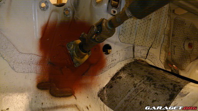

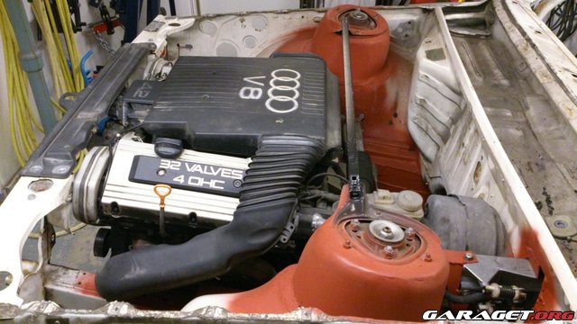

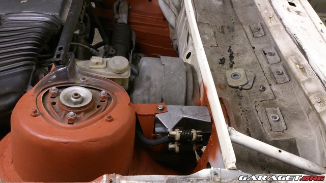

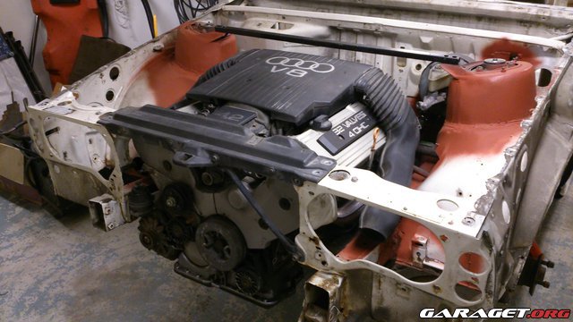

Nu har det hänt mera smile
* Monterat bromspedal, bromsservo samt huvudbromscylinder
* Modifierat samt monterat kopplingspedalställ inkl. huvudcylinder från Audi
* Byggt färdigt stödlagret till rattstången mot torpedväggen
* Påbörjat / iprincip byggt färdig växellänkaget
* Provmonterat motorkåpor = passar fint! smile
* Demonterat samt påbörjat förlängning av främre delen av mellanaxeln 9 cm.
Typ det man hunnit med smile
Bild på kopplingspedalstället från Audi smile
https://www1.garaget.org/gallery/images/75/74366/74366-2537fc5c99b5018e000b38c2cdee67d0.jpg
Stödlagret.
https://www1.garaget.org/gallery/images/75/74366/74366-5fda1ba71d201713048303232739f622.jpg
Här ser man att koppling och bromspedal sitter på plats, även växellänkaget!
https://www1.garaget.org/gallery/images/75/74366/74366-fab9bf06ec32fb2852f79e0034a47493.jpg
Börjar fyllas ut under huven! smile
https://www1.garaget.org/gallery/images/75/74366/74366-332a781c511aaab1cc57344373220808.jpg
Mmm.. smile
https://www1.garaget.org/gallery/images/75/74366/74366-a2a8d95b88c0422d1cbe3cbe3c8c226c.jpg

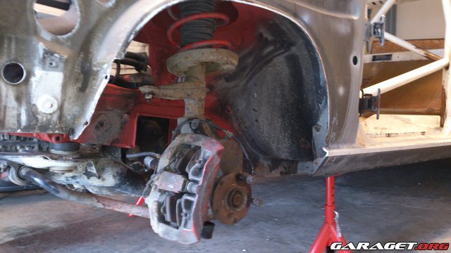

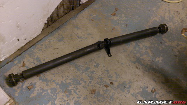

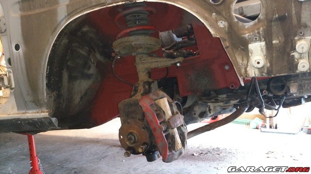

Har inte skruvat så mycket på ett tag..
Idag blev det iaf montering av S6 fjäderben, och inte UFO som satt först!
https://www1.garaget.org/gallery/images/75/74366/74366-2e99d3c990cbd78bfc858866554c397c.jpg
https://www1.garaget.org/gallery/images/75/74366/74366-08570d2cfa81fe8e3b0d4c1d8b115d1f.jpg
En stycke 9cm förlängd mellanaxel med nytt stödlager smile
https://www1.garaget.org/gallery/images/75/74366/74366-4706bc335b49b9dedd65187cd2be5563.jpg
