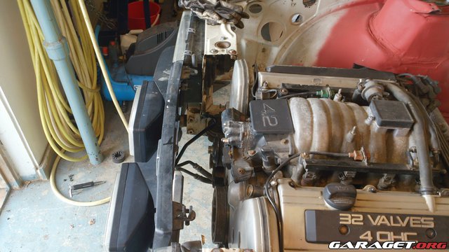

Varit o skruvat lite till nu.
* Gaspedal monterad, wire för kort dock..
* Servopump monterad på originalfästet, fick kapa ur balken lite bara..
* Servoslangar dragna mellan pump och styrväxel, servobehållare monterad.
* Provmonterat lyktor samt front för att kolla kylarutrymme
Behöver en kylare som har MAX totalbredd 620mm, ca 500mm hög,
har 100mm djup att spela på, och då ska elfläktar vara inräknad med kylaren.
https://www1.garaget.org/gallery/images/75/74366/74366-2d8bac2c8bb0cf5e16d882010d53a404.jpg

Fränt bygge!
Jag tror den kommer svänga fint med baken iom att du har så hög vikt på framaxeln. Angående kylare, kolla om inte en sån här skulle få plats: http://www.do88.se/sv/artiklar/volvo-94 … ylare.html
Tror du skulle få plats med andningshjälp också för den delen wink

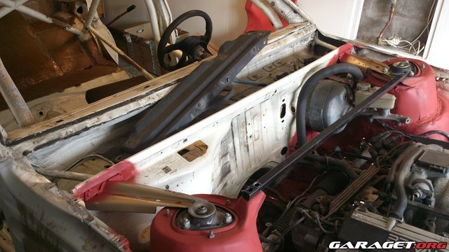

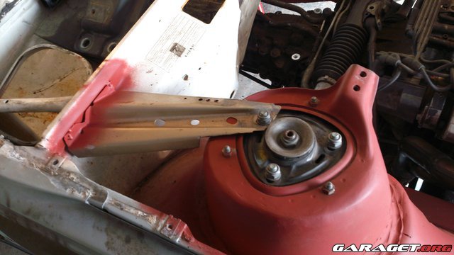

Va iväg en sväng idag och fick lite mer gjort!
* Fixerat alla servorör mellan pump och styrväxel
* Filat ur höger motorfäste en aning, pga. oljekylarrör låg emot.
* Flyttat över 740 original fjädertornsförstärkningar, passade perfekt mot Audibenen!
Snyggt att dem passade exakt smile
https://www1.garaget.org/gallery/images/75/74366/74366-58635a8e4b349607afd0ddcab028ae83.jpg
En överblick över fjädertornen och dess förstärkningar smile
https://www1.garaget.org/gallery/images/75/74366/74366-316a03ee0f0a7e1a7345f10cee79a4cd.jpg
Senast redigerat av Vovvo (20 april 2014)

Sjodahl skrev:
Fränt bygge!
Jo, lite vikt bak, men enormt tryck över framhjulen, och dem vill ju driva lika mke som bak wink
Tack för tipset, har hittat en kylare med dem perfekta måtten nu!
Haha jo, har planer senare för en kompressor, den blir då placerad där AC-kompressorn sitter egentligen smile

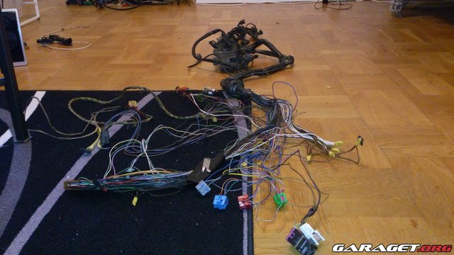

Söndagsmys wink
https://www1.garaget.org/gallery/images/75/74366/74366-07881db368bd4cadf1519415e39282fb.jpg

CarpeDiem skrev:
Grymt jobbat smile
Tackar, härvan verkar vara i ordning nu iaf.
Återstår att se wink

Vovvo skrev:
CarpeDiem skrev:
Grymt jobbat smile
Alltid smile Kabelhärvor är inte direkt roligt att pyssla med tongue
