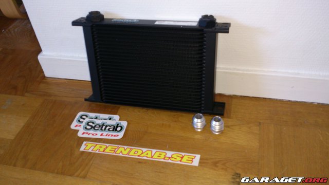

29 maj 2014
#334
Fått mer gjort nu, men som ni ser så väntar jag FORTFARANDE på slangarna till oljekylaren!
Slangarna ska jag få nu på fredag, då blire att dra iväg och fortsätta!
https://www1.garaget.org/gallery/images/75/74366/74366-b20ed9d73a43a389764222e45e417de4.jpg

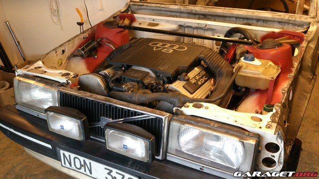

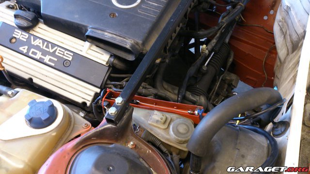

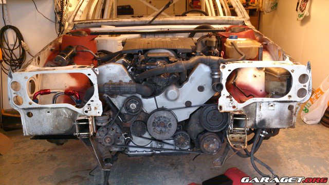

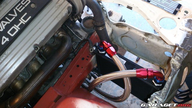

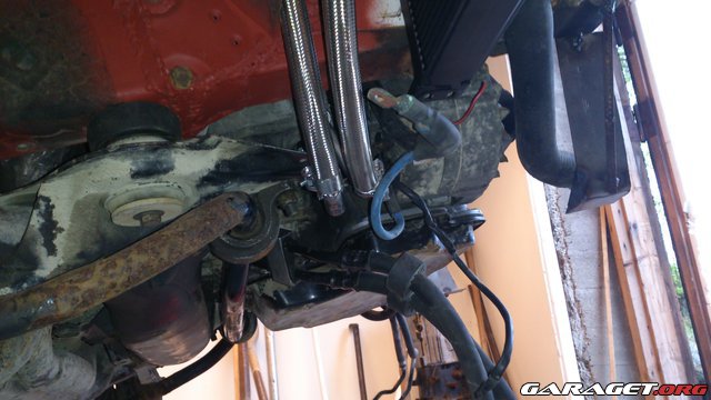

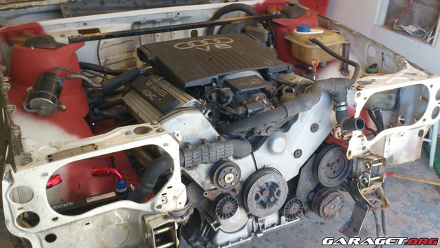

#338

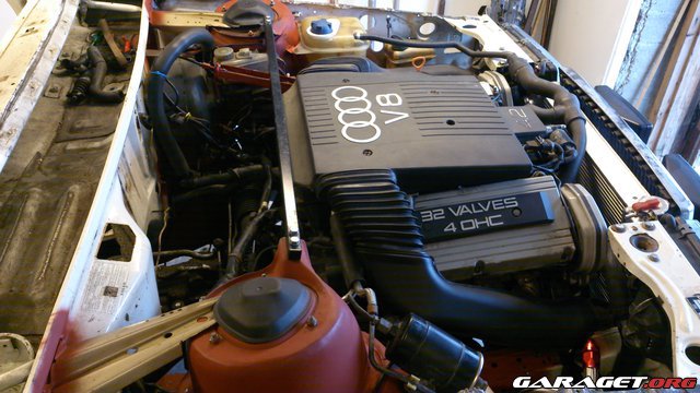

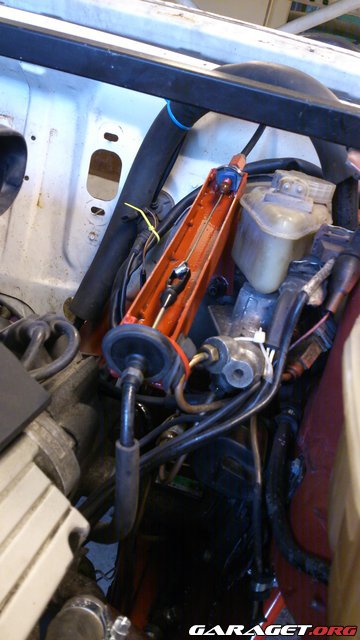

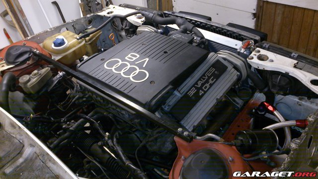

Nu har de blivit rätt mycket gjort!
* Oljekylare inkl. slangar
* Gaswirelänkage
* Bromsrörs arbete, ( Endast kvar att fästa längstgående rör under bil )
* Rör / Slang mellan huvudkopplingscylinder samt slav
* Monterat generator, multirem samt front
* Fixat med kylarslangar ( extremt trångt mellan nedre kylaranslutning och generator! )
* Demonterat oljetråg pga. utknackning av bynglor.
Samt lite småfix runt i kring smile
Lite bilder:
Innan kylare och front monterades, ganska trångt mellan balkarna! big_smile
https://www1.garaget.org/gallery/images/75/74366/74366-09533e7fdd8b98344ddf42a7431b5bfd.jpg
https://www1.garaget.org/gallery/images/75/74366/74366-e0f74202a61192843b64252f84d22c28.jpg
https://www1.garaget.org/gallery/images/75/74366/74366-91aae43dc9b98b25cfdd48c92a591edb.jpg
https://www1.garaget.org/gallery/images/75/74366/74366-3dc5b2b453a86370cadd958d54845fa6.jpg
https://www1.garaget.org/gallery/images/75/74366/74366-996d28df1c8ac8403b744c74e9777d65.jpg
https://www1.garaget.org/gallery/images/75/74366/74366-7cc872eee118993e959bf4bd3df8adfe.jpg
https://www1.garaget.org/gallery/images/75/74366/74366-dd817e18f22d83c5729cda66f40fa52c.jpg
https://www1.garaget.org/gallery/images/75/74366/74366-850bdd2595615b1d3905e1aed81f16b5.jpg
Senast redigerat av Vovvo (1 juni 2014)
