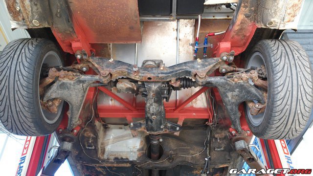

Jag och farsan var och hämtade Volvon från stugan igår, SFRO första kontroll på fredag!!
Har alltså nu tillgång till billyft och mycket verktyg smile
Efter E4, kontroll av last smile
https://www1.garaget.org/gallery/images/75/74366/74366-45e3de2b3bf8a53380d4390545dc1509.jpg
Ikväll tog jag ner bakvagnen för att rostskydds grunda smile
https://www1.garaget.org/gallery/images/75/74366/74366-15607b9cb627779e0fa7362ca651451e.jpg
Annan vinkel
https://www1.garaget.org/gallery/images/75/74366/74366-f4914ec63af33f5ba9e2435319b20351.jpg
Svävande bakvagn!
https://www1.garaget.org/gallery/images/75/74366/74366-9701207a6613572c9e650e5289ba216c.jpg
På plats igen, ja.. den ska piffas upp senare! OCH främre diff fästet skall byggas mer seriöst smile
https://www1.garaget.org/gallery/images/75/74366/74366-44366987f80d3b4e8e6a464abee13f07.jpg

Vad jag hört får man inte måla eller slipa svetsar inför SFRO? smile
1 237 Inlägg
1 juli 2014
#451
Så är det, alltså inte ha börjat lacka "slutförligt" eller va man ska säga..
Man ska kunna sätta kapen i den igen utan att de ska göra ont wink Iaf så jag uppfattat det tongue

#453
Vovvo skrev:
Alltså är det egentligen bara för att man ska kunna vara beredd på att göra om det men samtidigt ha i åtanke att fogarna ska synas. Då förstår jag att du har rostgrundat alla redan. smile
Edit: Jaha, för jag har för mig att jag läste någonstans att inga svetsar får vara behandlade eller slipade. smile

ArvidsZon skrev:
Vovvo skrev:
Alltså det är egentligen bara för att man ska kunna vara beredd på att göra om det men samtidigt ha i åtanke att fogarna ska synas. Då förstår jag att du har rostgrundat alla redan. smile
Ja alltså de var ju ett tag sedan denna bakvagns konstruktionen byggdes..
Bilen har sedan dess stått utomhus med obehandlad plåt undertill.
Tog bara en stålborste och borstade bort ytrosten och målade tongue
