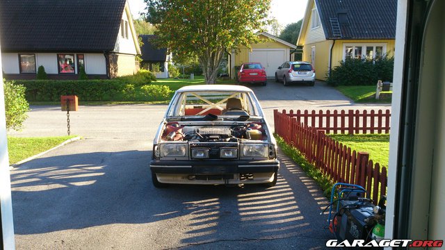

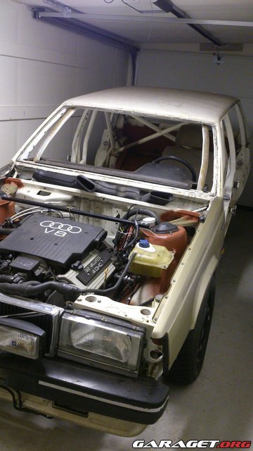

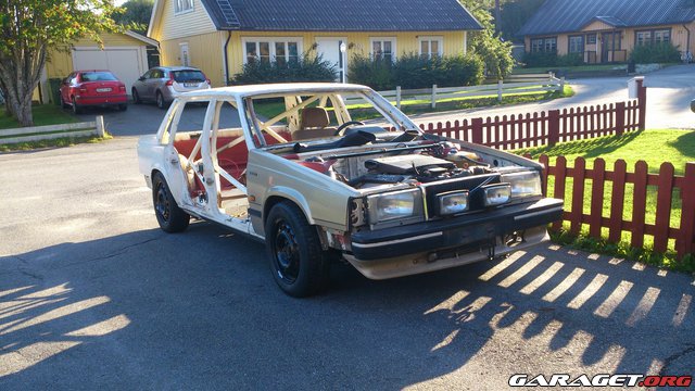

Igår fick bilen känna marktryck igen, nu med 4 st plåtfälgar smile
Passade på att backa ut och städa i garaget!
https://www1.garaget.org/gallery/images/75/74366/74366-d6f538d0583c16cd5a6f9938d2953c91.jpg
https://www1.garaget.org/gallery/images/75/74366/74366-e3bd30790d83a5c9c9e0a7890a762dee.jpg
https://www1.garaget.org/gallery/images/75/74366/74366-b64aacc066a3053dae6f5929567516c3.jpg

Original kapslar på den så
1 237 Inlägg
7 september 2014
#713
Jo, blev bra faktiskt smile
1 237 Inlägg
7 september 2014
#714
Jodå smile

Stiligt med fälgarna!
1 237 Inlägg
7 september 2014
#716
Tack, satt som ett smäck wink
