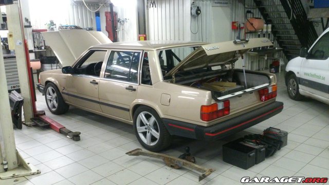

Grejer gjorda hittills i helgen:
* Montering Audi 17" fälgar
* Svetsförstärkningar balkar bak samt montering dragkrok
* Fastsättning batteriboxar i skuff
* Monterat huv samt skuff ( Lite modifiering kvar )
* Bytt slang mellan huvud samt koppling-slavcylinder
* Monterat svarta dörrsidor bak
* Bytt ut trasigt handtag passagerardörr fram
* Kapat ur instrumentbräda
( Kepsen över mätarhuset, pga inpassning av 740 intstrument i 940 bräda )
https://www1.garaget.org/gallery/images/75/74366/74366-5fa242ef3983e3263573e62107ac391f.jpg

Ser ju ut som en helt vanligt 740! ........ Vilket i det här fallet är väldigt bra wink
Knäpp några bättre bilder på breddningen smile
http://www1.garaget.org/gallery/images/75/74366/74366-5fa242ef3983e3263573e62107ac391f.jpg
Grymt!
Kommer du tona rutorna något? För att dölja buren menar jag ^^

Med toning sen så man slipper se den hemska buren så kommer det bli en frän sleeper smile
