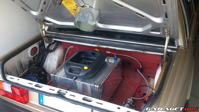

Jag VET.. Inte alls snyggt, MEN fyller sin funktion genom en registreringsbesiktning! big_smile
Baljan är limmad med bränsle / oljebeständigt lim fast på tanken, går nog utan problem att slita lös om man vill efter en regbes, och som ni vet så ska skuffluckan bytas ut även den senare smile
På den lilla rörstump ni ser från baljan ska en slang styras på samt dras ner under bilen som dränering smile

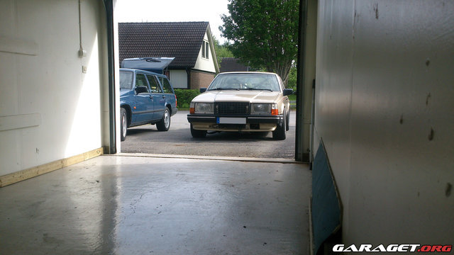

Sen en bonusbild på en utbackad 740.. Man kan ana att något inte står rätt till med denna bil wink big_smile
Volvo emblemet ska givetvis på senare! smile
