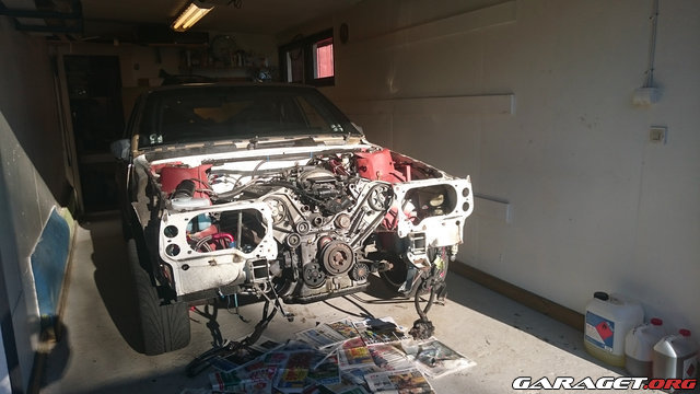

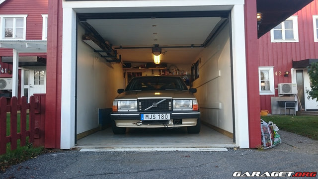

Denna bild är från i söndags..
https://www1.garaget.org/gallery/images/75/74366/74366-7785536d077f2b274a9b4cabc7049db5.jpg
Nu, söndag en vecka senare smile
https://www1.garaget.org/gallery/images/75/74366/74366-446b7403675fb372c6cad44b3fa70469.jpg

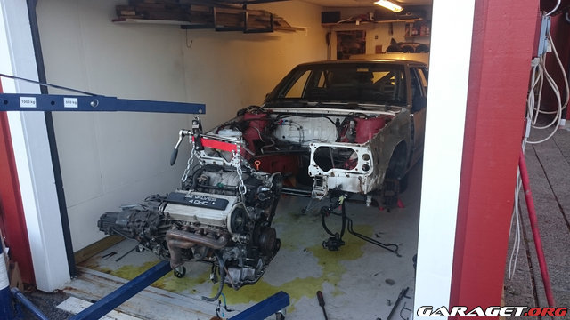

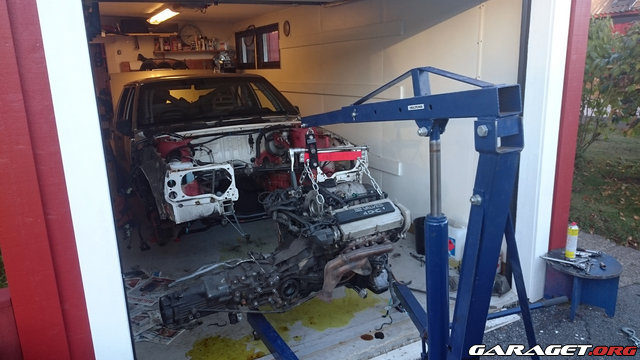

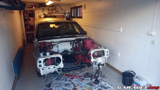

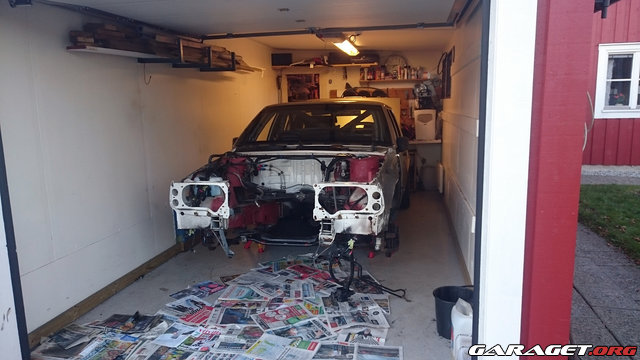

Bilder från demonteringen:
https://www1.garaget.org/gallery/images/75/74366/74366-6cbf0b01d672c450ac61b801feadd060.jpg
https://www1.garaget.org/gallery/images/75/74366/74366-a69a3c1c7fed1f91ab53d309d3cab028.jpg
https://www1.garaget.org/gallery/images/75/74366/74366-5ad2bd9bb25b5752978bdea06a8ad649.jpg
https://www1.garaget.org/gallery/images/75/74366/74366-5a8c40af80002d14dc83cd62adad3f82.jpg
https://www1.garaget.org/gallery/images/75/74366/74366-6a43626ef4504ee8c2bc2c88f14a4621.jpg

Här händer det saker!!
Ser att du tycker om att läsa tidningen i garaget också wink
1 237 Inlägg
11 oktober 2015
#1817
Självklart wink
Haha, hellre massa tidningar än slaktplats i form av glykol wink

Här händer det en hel del big_smile smile
1 237 Inlägg
11 oktober 2015
#1820
Ville bara ha ut motorn innan det blir allt för kallt och otrevligt å skruva smile
