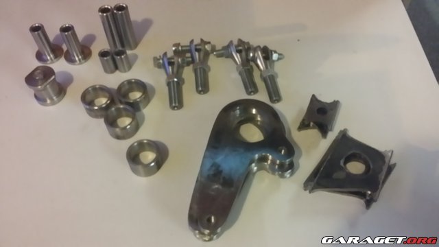

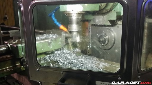

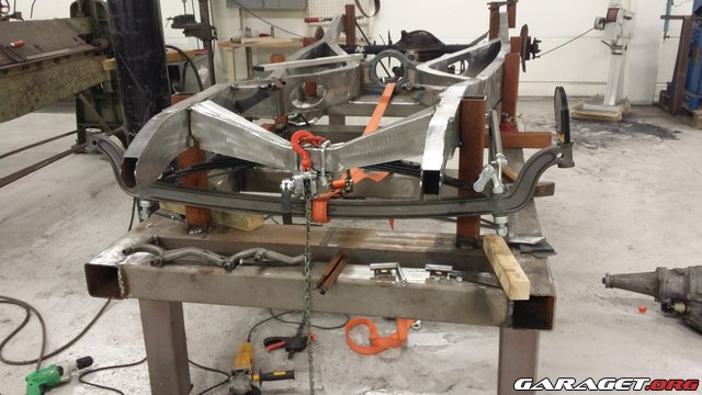

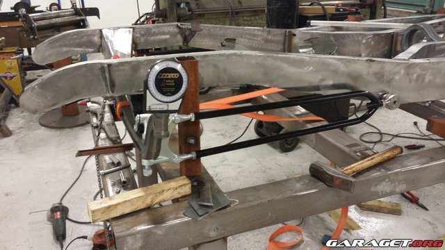

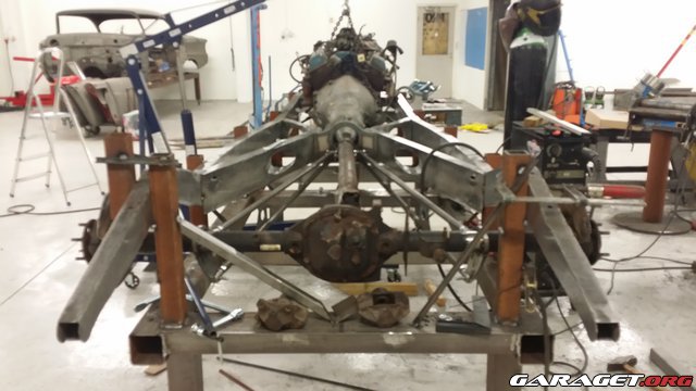

Hockey matchen sabbar mitt bygge. Måste ju åka hem och titta på JVM.  Har fixerat axeln och fått tillverkat alla delar men ej svetsat. Får svetsa dit prylarna imorgon.

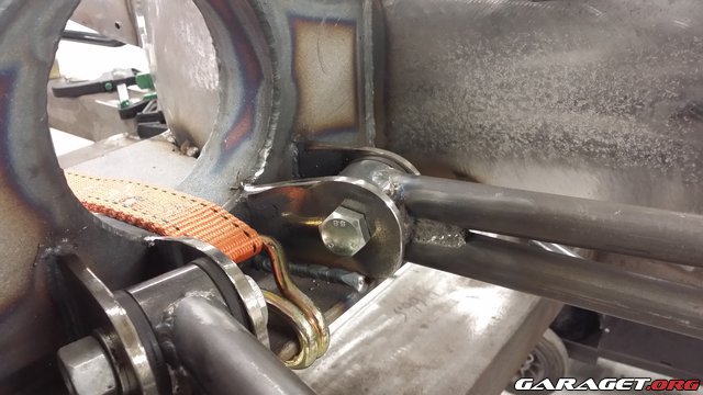

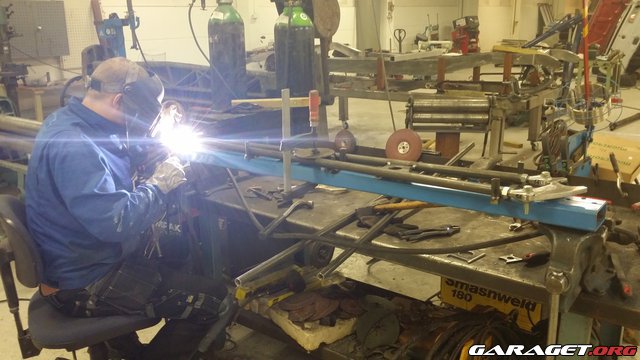

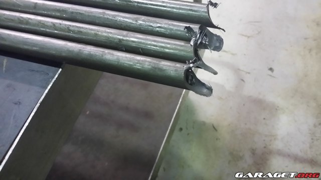

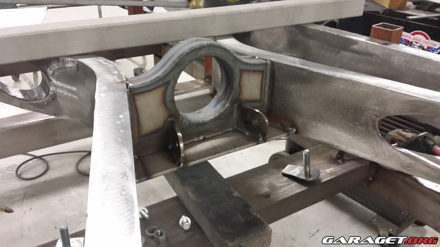

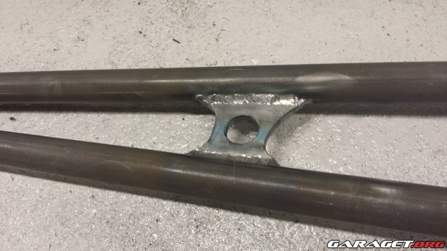

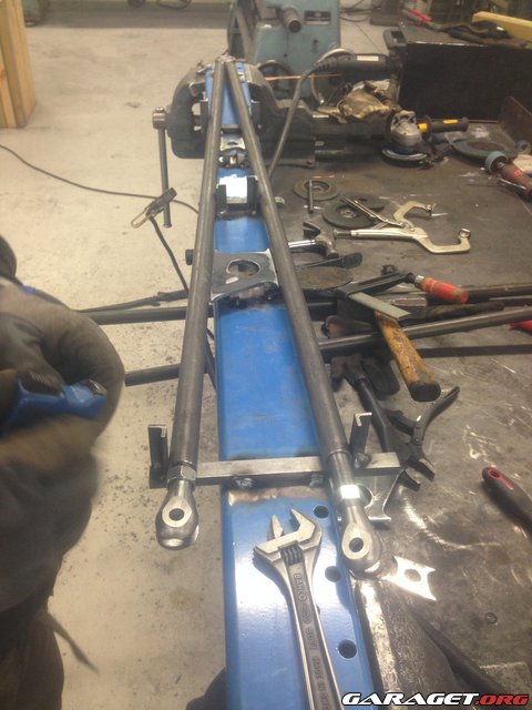

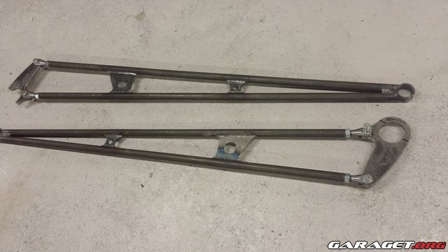

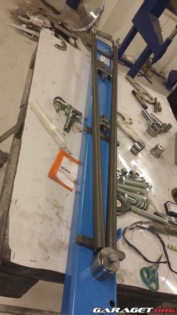

Man är nog en tidsoptimist, fick inte bilen på hjul denna helgen men stegarna är svetsade så det gpr ju framåt. Har notchat rören, gängat, byggt jigg och TIG svetsat stegarna.

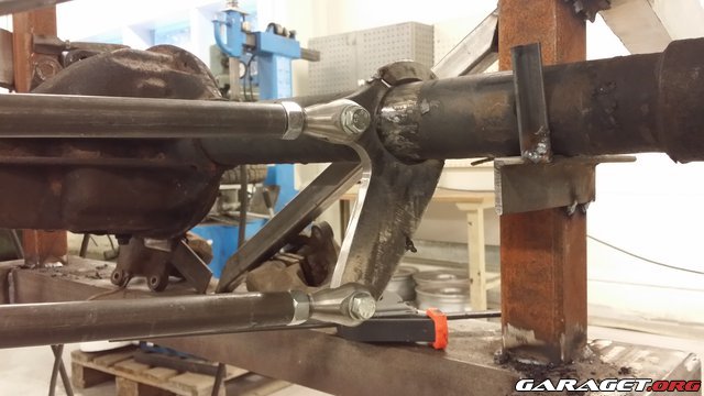

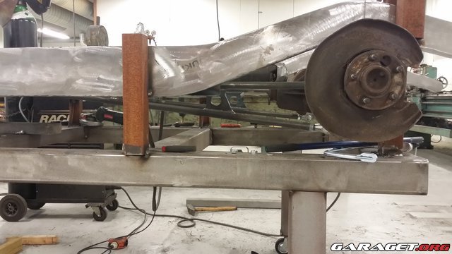

Nu sitter bakaxeln fast i stegarna och stegarna sitter fast i ramen. Börjat med fästet till framvagnen och blir nog färdig med det imorgon.

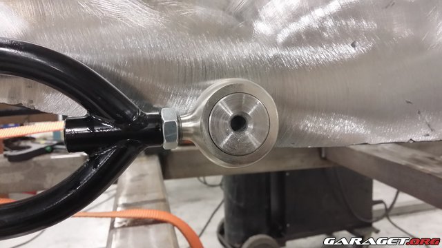

Vackert.
En fråga, har du gängat direkt i rören till dina "svets"ändor? Dom där fina som inte finns att köpa på hyllan menar jag. big_smile
2 343 Inlägg
11 januari 2014
#79
Paulit skrev:
Vackert.
Jepp. Var på Swedol och handlade UNF 3/4 tapp och snitt. Rören är 25mm diameter med 5mm gods. Fick borra upp rören till 17.5mm. Snittet använde jag till gaffellänken. Kunde inte göra gängan helt färdig eftersom det skulle fräsas och då hade gängan blivit platt av trycket i skruvstycket på maskinen. Så jag gjorde gängan klart till 70% och körde med snittet det sista.
