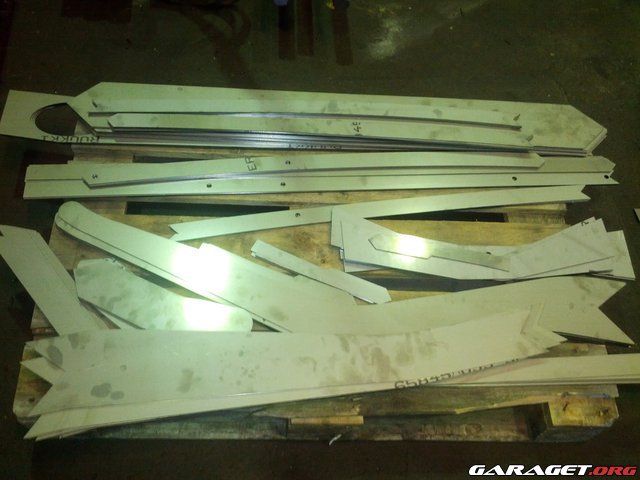

Ritade upp ramen i AutoCad och gjorde en plåtutsträckning som jag sedan delade upp i fraktbara plåtar som skulle vara enkla att svets ihop till en ram.  Skickade ritningen till  http://www.lasercom.se som skar ut plåtarna med laser.

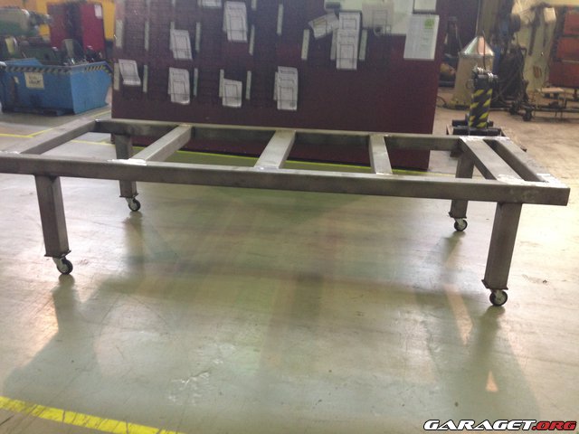

Byggde sedan en rejäl bänk som jag kunde bygga upp ramen på.

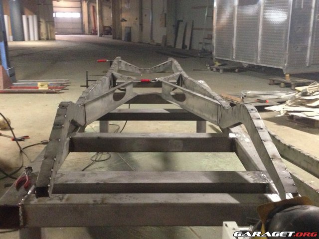

Punktade ihop ramen innan helsvetsning.

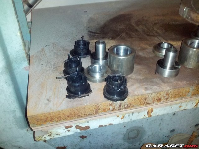

Tillverkade egna gummibussningar till framvagnen så den skall bli ok vid besiktningen.

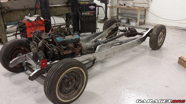

Helsvetsade ramen, slipade allt och monterade ihop den med axlar, motor och låda. Tillverkade en massa små delar så som bussningar, ramgenomföringar, stegar mm och fick den på hjul. Nu återstår att bygga karossen.
