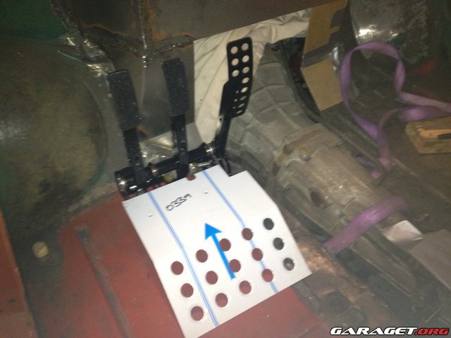

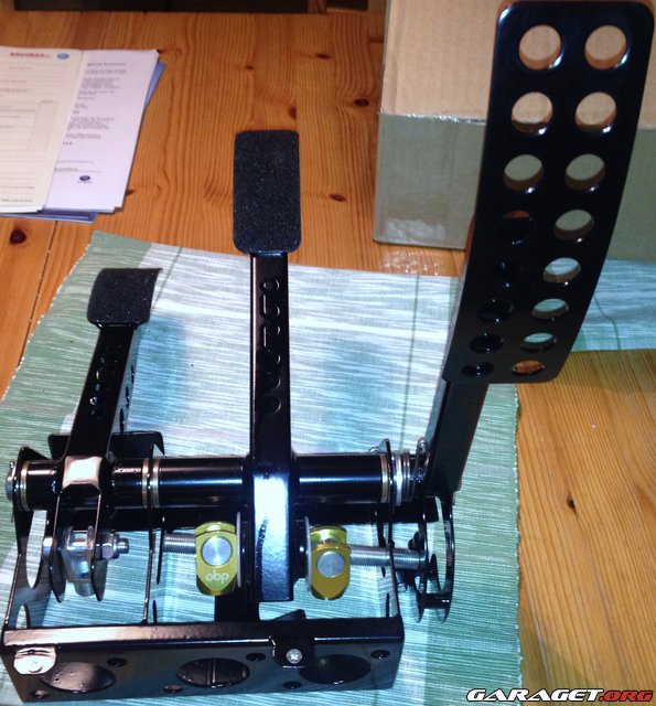

Sen måste man ju ha pedaler oxå .....
https://www1.garaget.org/gallery/images/146/145980/145980-22f44c37f0588d51d2cc81474f8842e3.jpg
https://www1.garaget.org/gallery/images/146/145980/145980-96806f101375d0918323291b7cc397ae.jpg

Men det var inte bara att skruva dit pedal-stället inte ...Näe ibland hälsar ju "Murphy" på som ni vet , För att ha en hyfsad körställning så var jag tvungen att sänka golvet för pedalstället och GIVETVIS var det en balk precis där roll
https://www1.garaget.org/gallery/images/146/145980/145980-941f20aa7825d77d6232b84f02d27b7d_tn.jpg https://www1.garaget.org/gallery/images/146/145980/145980-45354d5cddfd5dfc41d5551ee7573871_tn.jpg https://www1.garaget.org/gallery/images/146/145980/145980-4a3d9a734e49e5ad5f442730e81e5b2d_tn.jpg https://www1.garaget.org/gallery/images/146/145980/145980-48815e3d99b53a1b07663919ddbef5ec_tn.jpg https://www1.garaget.org/gallery/images/146/145980/145980-94d20dceb51a94cbc2f242ed6778620d_tn.jpg https://www1.garaget.org/gallery/images/146/145980/145980-258e218d324a15e30bc65f727e3a3574_tn.jpg https://www1.garaget.org/gallery/images/146/145980/145980-d70d2927fe382f752451fa4615878cfb_tn.jpg https://www1.garaget.org/gallery/images/146/145980/145980-f3e893d3d87f9cb19d8227c23655c2d2_tn.jpg https://www1.garaget.org/gallery/images/146/145980/145980-42cdb395e79a996be806eba32f1f4764_tn.jpg
Så för att kunna sänka golvet så var jag tvungen att sätta dit en ny balk "utanpå" den gamla balken....Bara för att kunna ta bort halva den gamla balken rolllol

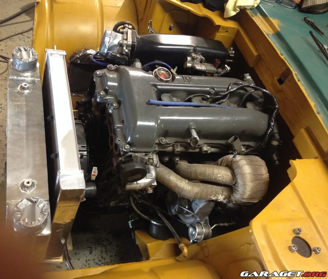

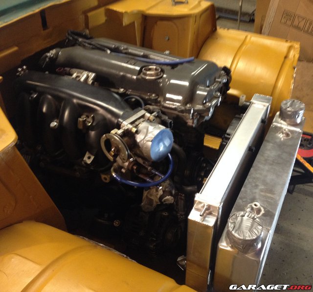

Så tbax till motor-rummet igen ....Nu i med maskin big_smile
https://www1.garaget.org/gallery/images/146/145980/145980-c81e1baa4161e253f3af6dd87926f2a1_tn.jpg https://www1.garaget.org/gallery/images/146/145980/145980-4a904db83f60217676c0838f311f468c_tn.jpg https://www1.garaget.org/gallery/images/146/145980/145980-14a3e5e45ff7a944c8a679ccced2a04d_tn.jpg

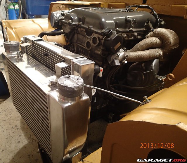

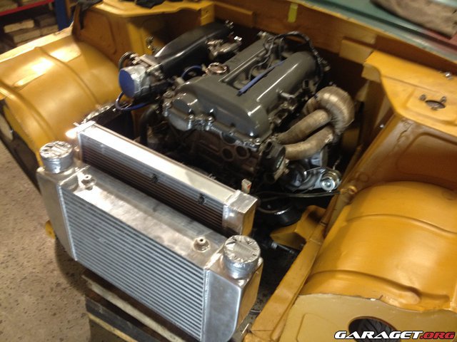

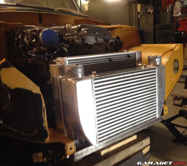

Nu vart det tid för kylare å Intercooler ....
https://www1.garaget.org/gallery/images/146/145980/145980-39d4d0acd0878c87177c47d528625c82_tn.jpg https://www1.garaget.org/gallery/images/146/145980/145980-8abce4af25ba4d194602574acd794dd6_tn.jpg
Kylaren är Aluminum och 50mm tjock och fläktarna är Spal...
Intercoolern är 600x300 mm och 100 tjock ...Att hitta en med öppningarna uppåt va INTE lätt ....roll

25 december 2013
För att få dit Kylaren och IC:n så var jag tvungen att modifiera en del ! Vissa saker fick kapas bort och svetsas om.
Som t.ex Remskivan och röret från vatten kanalen till kylaren wink
https://www1.garaget.org/gallery/images/146/145980/145980-1e68f109ff04d3b1728e3adbaaae7aac_tn.jpg https://www1.garaget.org/gallery/images/146/145980/145980-827e99d3dc9cde10e1634dd2b6d52740_tn.jpg
Men det blev ju trångt ändå:lol:lollol
https://www1.garaget.org/gallery/images/146/145980/145980-4c8a0acfe8836850c1da8d58628db7fb_tn.jpg https://www1.garaget.org/gallery/images/146/145980/145980-a0f79627294b0e5b269eac00b17260b6_tn.jpg https://www1.garaget.org/gallery/images/146/145980/145980-d6ee8ab2f5019718c0d43460bb8f4946_tn.jpg

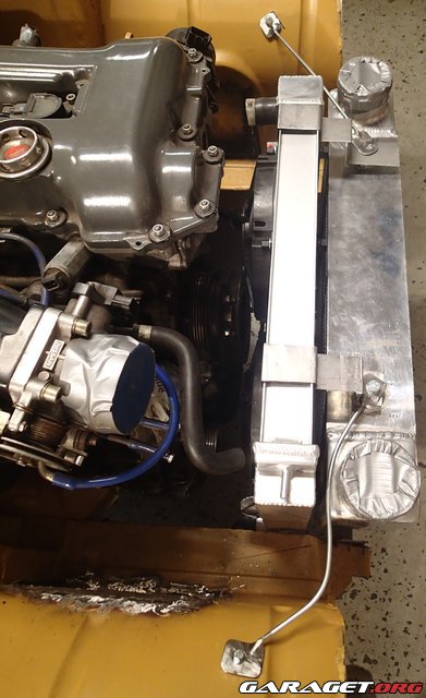

Dags å "hänga" dit kylaren å IC:n på den nytillverkade balken smile
https://www1.garaget.org/gallery/images/146/145980/145980-341a5104ec54692024ff0b56994954a0.jpg
https://www1.garaget.org/gallery/images/146/145980/145980-1a52e21302a67c260dd6acd5946b5a1d.jpg
https://www1.garaget.org/gallery/images/146/145980/145980-53081085a814d6a15daf05e56e4aa634.jpg
https://www1.garaget.org/gallery/images/146/145980/145980-cb91403f18ed7548a277cb88b3917066.jpg
https://www1.garaget.org/gallery/images/146/145980/145980-847a604da2e1e6d46b9e313ab35883ee.jpg
https://www1.garaget.org/gallery/images/146/145980/145980-5a8dabe35b332a1d363f4800b9c500fc.jpg

Sen va jag ju tvungen att tillverka diverse fästen ......
https://www1.garaget.org/gallery/images/146/145980/145980-3df7592b56dcd3131272bd6fe6e8cbd0_tn.jpg https://www1.garaget.org/gallery/images/146/145980/145980-18624d983aadbd42bc483bde54ef27cd_tn.jpg https://www1.garaget.org/gallery/images/146/145980/145980-847a604da2e1e6d46b9e313ab35883ee_tn.jpg https://www1.garaget.org/gallery/images/146/145980/145980-5a8dabe35b332a1d363f4800b9c500fc_tn.jpg https://www1.garaget.org/gallery/images/146/145980/145980-5c6cd4262df00c17511357415af52be6_tn.jpg https://www1.garaget.org/gallery/images/146/145980/145980-eb70c3c5eb7ea1155cbdb9b9714ef69c_tn.jpg https://www1.garaget.org/gallery/images/146/145980/145980-02f1e9601cbad427cee2acffd945ad86_tn.jpghttps://www1.garaget.org/gallery/images/146/145980/145980-ccae0d352821ce7e70ac5b3cb8191766_tn.jpg
