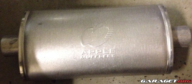

Avgassystemet blir 3 tum och 2,5 tum och Ljuddämparen blir den här smile
https://www1.garaget.org/gallery/images/146/145980/145980-3a01068e9f987c23daf6bcaee23161fe.jpg
APPLE RACING RULES lollollol
