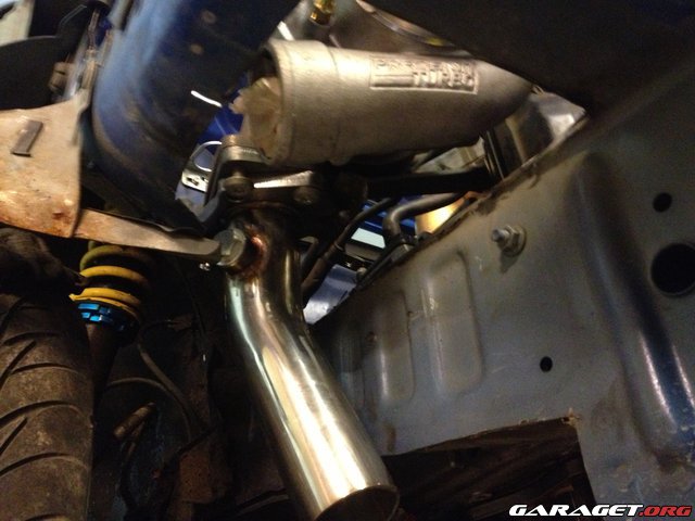

buren är nästan färdig maskerad och spakställ samt elhärvan fram är utdragen för att lättare måla.
sen börja jag med Downpipet idag efter att ha fått en leverans från rakarör, 3,5 tum blev de ca 130cm sedan 3 tum igen är tanken. bygger lite större downpipe dels för att i framtiden hänga på en större turbo och förhoppningsvis bättre spool big_smile
WG klockan är snart på sin plats också ska bara våga sätta kapen i downpiperöret, detta år har de skrivits till i driftingreglerna att man måste leda in Wg röret i avgasrör/downpipe

https://www1.garaget.org/gallery/images/145/144898/144898-c63fcc9f0bafbcc3d0a4f5fb687d18ca.jpg
https://www1.garaget.org/gallery/images/145/144898/144898-35142e05dd693f84c28fb2fb4f717727.jpg
fick göra en kona från 3,5 till 2,5 tum då dom inte hade några hemma men de blir nog bra de här ?

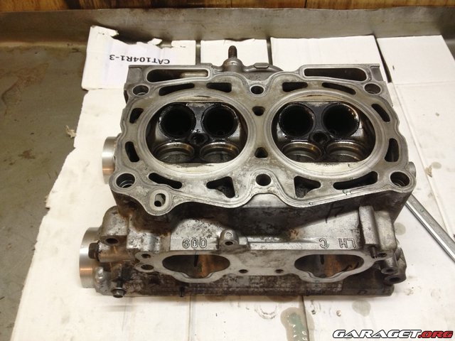

orkar inte skriva så mycket idag men en "toppen" dag har de varit.
topparna är klara o ligger nu med spolarvätska i får o se hur täta de är.
original
https://www1.garaget.org/gallery/images/145/144898/144898-51e85479ff1a9f6770ea1ad726aa57c9.jpg
lite portat
https://www1.garaget.org/gallery/images/145/144898/144898-ab39ae6887bfd9fccd261f6a923ffa1f.jpg
