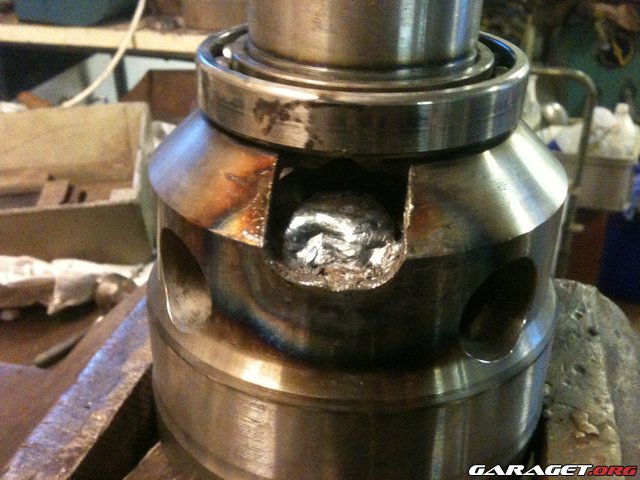

jag kan köra med både drivaxlar i och borttagna eftersom jag kör svetsad centrum diff också nu när jag kör original låda men denna håller inte till 450WHP så därför ska det i en bmw ZF låda istället. alltså kommer jag få svetsa om svepet för att då detta att passa kommer då även att köra bmw kardan och bmw bakaxel
just nu ser diffen ut så här, den övre "plattan/drevet" är borttaget då den överför kraften till pinjongen till framdiffen.
https://www1.garaget.org/gallery/images/145/144898/144898-0ec675cf556dd7a9af779e75097416ad.jpg
sedan är diffen ihop satt igen och svetsad och även balanserad (då lagret som håller diffen lätt kan rasa annars)
https://www1.garaget.org/gallery/images/145/144898/144898-aa3fdd458856ac10d7bc784356c12f34.jpg

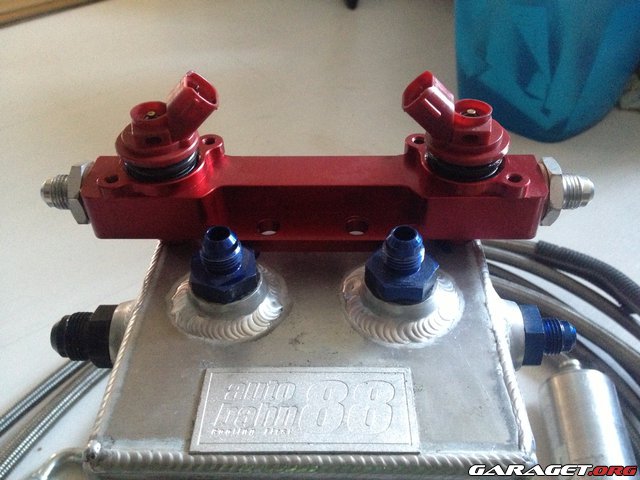

igår blev det att hämta dom näst sista delarna till bränslesystemet
catch tank, stålomspunna ledningar, fuel rails, 1200cc spridare och ett bränslefilter.
nu är det nog bara ett eller 2 y block och en brt som klarar E85

är de bara 2 spridare på en subba? o.O
253 Inlägg
1 november 2013
nej då men det är 2 st per sida wink man behöver ju inte ta kort på allt väll ? big_smile
