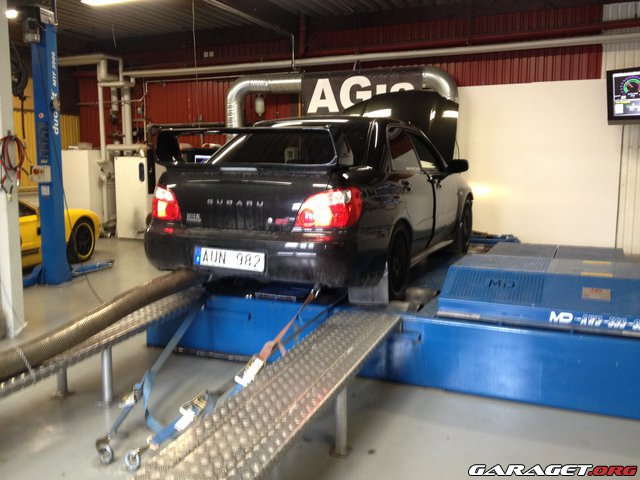

tappa sugen helt när styrystemet inte ville funka. först var data kabeln trasig sedan var de inget mer de hitta hos mrm-racing men fortfarande ingen gnista så nu var de till australien de skulle skickas i sånna fall. det ska väll göras men eftersom bänkningstiderna är få, så fick de bli ett nytt link g4+ pnp med 4 bars mappsensor.
hade mappnings tid den 1 april men vi fick ihop kompisens impreza sti 03 som då kunde mappas och vi fick ut 350 whp 405 nm på 1,75 bar med 98 oktan
i min maskin monteras nu steg 2 kammar och ny vevhus vent kopplas samt att de är påväg hem separata tändspolar som förhoppningsvis ska hjälpa till med de sista hästarna och ett jävla ladd smile
