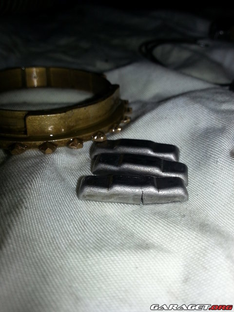

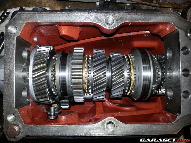

idag har jag vart ner med växellådan igen.
https://www1.garaget.org/gallery/images/123/122865/122865-7ccf5e29ec8aa7a7382ec2f1a0bd8851.jpg
jag hittade lite skadade delar som byttes ut mot bättre som jag hade liggandes och vips så fungerade lådan äntligen igen:)

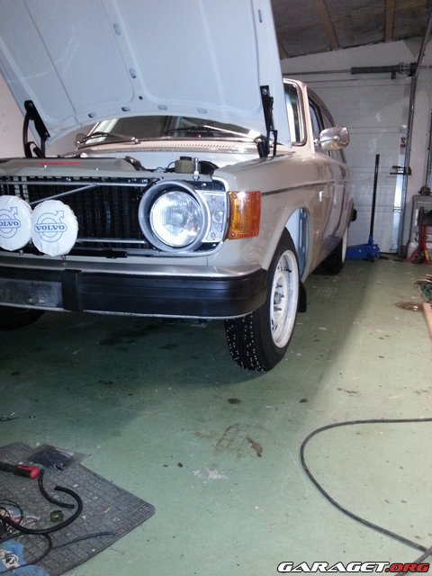

jag fick dit reg skylten ifram idag oxå men det vart det ingen bild på, och så har jag beställt 2st amazon 123gt extraljusskydd, riktigt fränt de.
https://www1.garaget.org/gallery/images/123/122865/122865-b7886a060c414efb3463fc84a9157386.jpg

Grymt bygge! Sett folk som gör sämre "totalrenoveringar" och detta kallar du för isbil! big_smile
Sjukt stor eloge ska du ha! Följer detta! big_smile

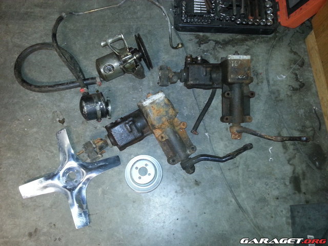

idag har vi vart i uppsala och fyndat, det vart 2 servosnäckor + pump osv, en front till senare 142 med bara ytrost + ny remskiva och fäkt till bra pris, fronten är eventuellt till salu om någon är intresserad!
det känns lite sådär att börja modda dit 160 snäckan nu när allt är klart, men det kommer nog helt klart att vara värt att slippa brottas med ratten sen! någon som har rattstångsknutar ligger och skräpar?

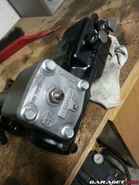

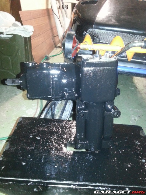

så, nu är det servostyrning på G
demontering av gamla snäckan:
https://www1.garaget.org/gallery/images/123/122865/122865-700e2804532125f669663f39938985c4.jpg
servosnäckan inpassad, lite bökigt med motor och allt annat monterat!
https://www1.garaget.org/gallery/images/123/122865/122865-fa1a71bfd11fd63149624462eb571d02.jpg
spraylackad! fortsättning imorgon, då blir det fäste för pumpen och remskivebygge.

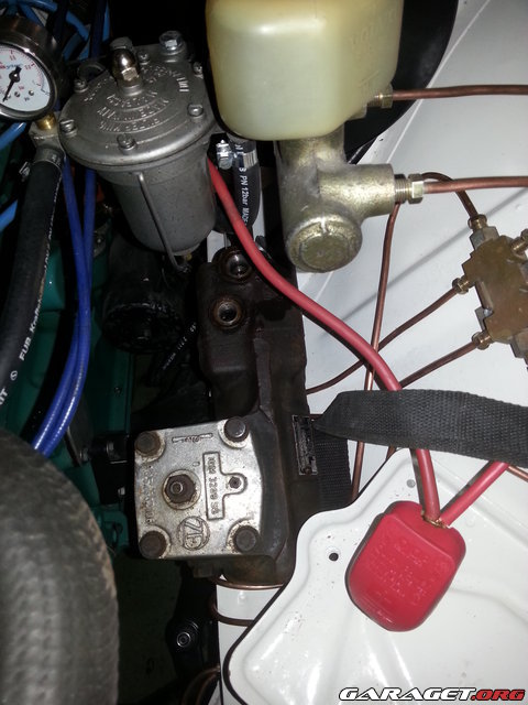

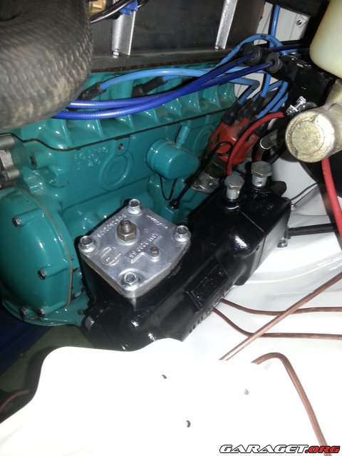

#199
idag har jag fått dit servosnäckan, konstaterat att pumpen har skurit och att det blir tight att få till en rattstång!
https://www1.garaget.org/gallery/images/123/122865/122865-f7451e262ca73542a6d66a808694f66b.jpg
https://www1.garaget.org/gallery/images/123/122865/122865-e40b2c832e4e2a053d9e298944a00138.jpg
någon som har knutar från en 164 rattstång till övers tro?

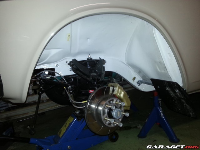

Cortina1 skrev:
Snyggt hjulhus du !
tacktack! inte så pjåkig cortina du hade heller!
