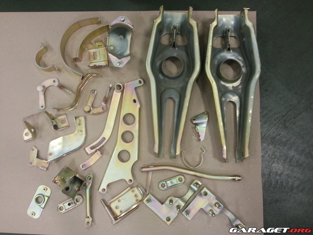

https://www1.garaget.org/gallery/images/191/190321/190321-f06c807bd081cb5672cc7c298ea047d3.jpg
Ja då har man fått tebax lite grejer från ytbehandlingen då :-) ser ju inte så tokigt ut.

9000Griffin skrev:
http://www1.garaget.org/gallery/images/191/190321/190321-f06c807bd081cb5672cc7c298ea047d3.jpg
Ser ju mysiga ut.
Ett tips: Om du har tillgång till högtrycksluft så blås igenom alla rör (ser 2st där detta är relevant). Det kan fastna rester från ytbehandlingsprocessen invändigt som, om man har otur, leder till korrosion på rörets insida. Det är inte alla ytbehandlare som renblåser eller tvättar bort detta.
Om du funderar på att behålla dem i detta utförande på bilen så kan det också vara bra att veta att de klarar ca 1,5 veckor till vitrost och en bit över 6 veckor till rödrost. Detta vid test i skåp med saltvattendimma vilket motsvarar "worst case" men i och med vårt klimat kan det vara bra att veta.
Good work i alla fall  big_smile

Kan ju va bra att veta men dom gjorde ett fel vid ytbehandlingen.... det blev blå cromaterat först och sen så körde dom om det med gul cromatering så det ligger dubbelt big_smile
la de den gula ovanpå den blå? de sa inte att de omytbehandlade dem? vanligtvis etsar de av den första innan de läggar på en ny.
Hur som så ser det ju bra ut cool

Efter vad dom sa så la dom den gula på den andra... sen om det stämmer det vet jag ju förstås inte neutral

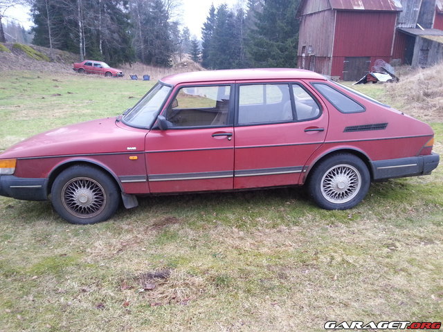

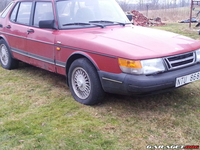

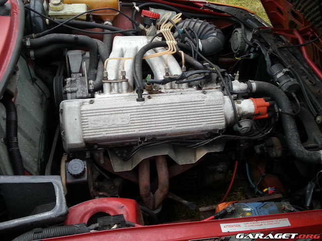

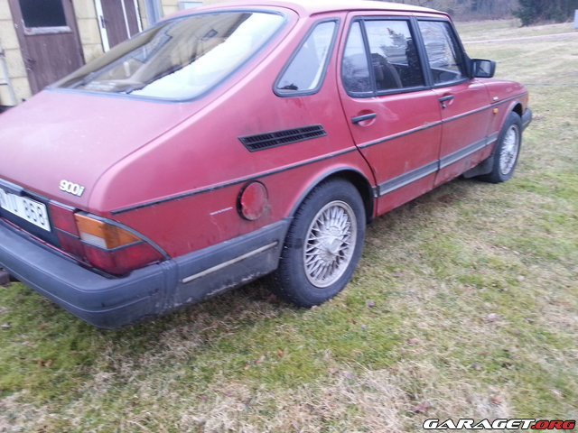

https://www1.garaget.org/gallery/images/191/190321/190321-a7be05669705b49b1859978ebb0acf61.jpg
Det jag hoppades skulle va en donatorbil......
https://www1.garaget.org/gallery/images/191/190321/190321-846d84d250e8c7f0afac162f75bb3fbc.jpg
https://www1.garaget.org/gallery/images/191/190321/190321-a7cf4c25fb928995b2ce6d2261ca2bac.jpg
https://www1.garaget.org/gallery/images/191/190321/190321-c402a954f13a6521647277d22004b015.jpg
Men så fel det kan bli...

Ja den va ju tänkt som donator bil till den svarta om du läser lite längre upp så kan du läsa om just denna bil och resa för att hämta den smile
Vad jag gör med den tar det som är jag har användning för sen bilr det skroten.. ganska mycke rost under på denna bil och mycke fel på senaste besiktningen...
