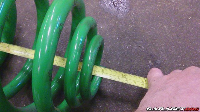

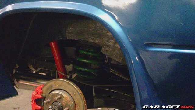

Idag tog jag mig äntligen tid att gå ner till garaget för att mäta.
Fjädern är 230mm lång från första till sista varvet på spiralen när fjädern är obelastad.
Hålet i ändarna måste vara minst 46mm men det gör förmodligen inget om det är lite större.
När fjädern sitter på bilen så trycks den in ungefär 10cm för jag lyckades mäta mig till att den var ungefär 13cm lång när bilen står på backen. I det här läget så var det ungefär 2cm kvar innan genomslagsgummina tar i.
För mjuka fjädrar i kombination med enbart 2cm fjädringsväg innan det tar stopp känns inget bra så detta bör jag nog göra något åt känns det som.

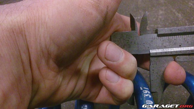

23 december 2013

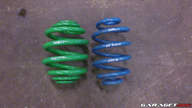

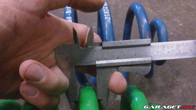

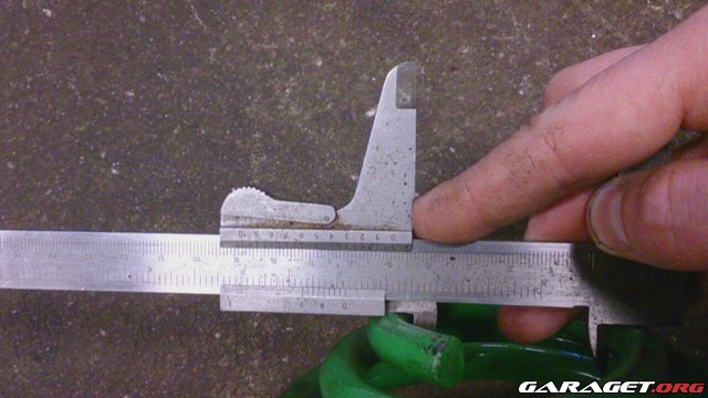

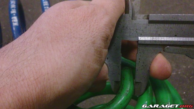

Jag hade dän och mätte lite på den gröna fjädern och jag jämförde även lite med en blå som är en sänkfjäder till BMW E36.https://www1.garaget.org/gallery/images/67/66960/66960-bb41086fd566c71b1af9246c69239348.jpghttps://www1.garaget.org/gallery/images/67/66960/66960-81e976415d05ee5f3dd1c16072b29ea4.jpghttps://www1.garaget.org/gallery/images/67/66960/66960-3a448dfb8d3dbaab64f643f961ca5d23.jpghttps://www1.garaget.org/gallery/images/67/66960/66960-26f418f4d4982409a00269a318314acc.jpghttps://www1.garaget.org/gallery/images/67/66960/66960-459d29c8421377fca30cca0a3957c4fc.jpghttps://www1.garaget.org/gallery/images/67/66960/66960-d11cc47e8cdee9f563df948e96e56e07.jpghttps://www1.garaget.org/gallery/images/67/66960/66960-ec054bc410866d7969807c73332fcb8d.jpg
Som synes så är BMW-fjädern generellt sett klenare än den gröna (förutom i ändarna (på den gröna)) så därför låter jag den gröna sitta kvar (tills vidare).
Hur grova är fjädrarna till en E36 eller E46 touring?
Funderar fortfarande över att byta ut Konidämparen mot en coilover men fortfarande ha kvar den gröna fjädern.
Ett tredje alternativ är att sätta en fjäder med orginalhöjd i en press och trycka ihop den tills den är 80mm kortare än orginal fast då säger det väl bara pang och så brister den mitt på nånstans.
