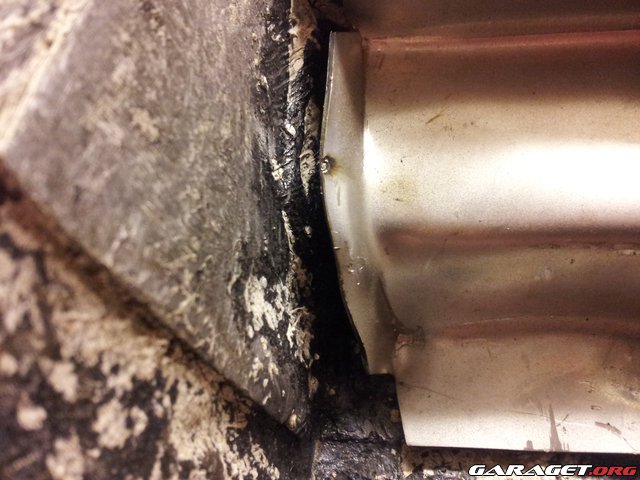

lolhttps://www1.garaget.org/gallery/images/198/197332/197332-b0c63dcac28c698c5cc2bbf05b9ab4a7.jpg
Råkade slinta lite med rondellen!

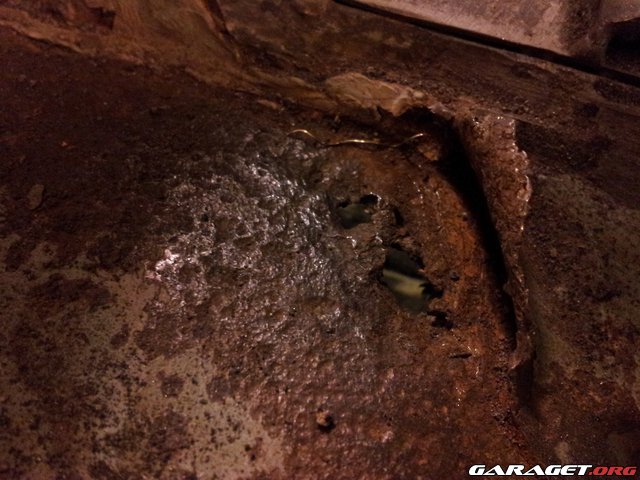

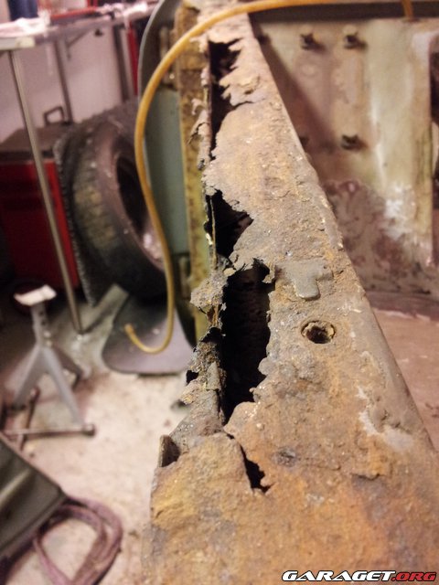

https://www1.garaget.org/gallery/images/198/197332/197332-ed2cc3b442bba8287d7b694ab0f9d0d8.jpg
Nu kan jag inte hålla det inom mig längre! JAG HATAR ROST!!!

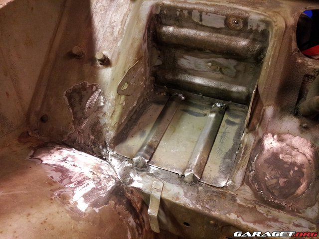

https://www1.garaget.org/gallery/images/198/197332/197332-b4b23862af310965530a0194a94dca45.jpg
Det kanske blir en hel och fin batterilåda när den blir klar.

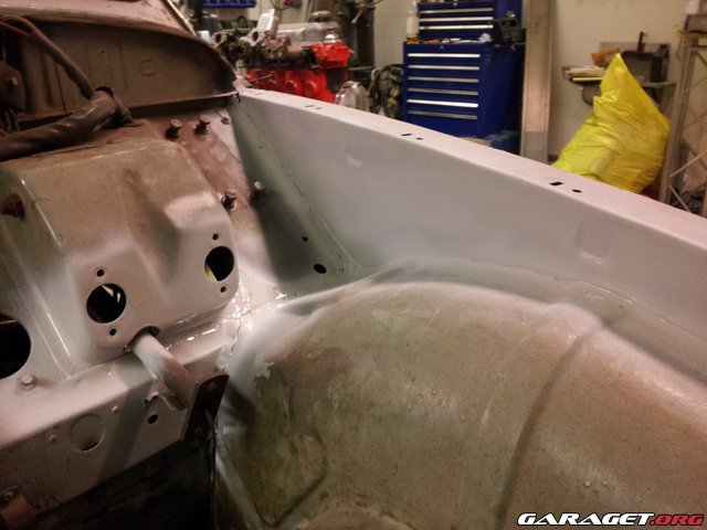

http://www1.garaget.org/gallery/images/198/197332/197332-95b71b243781194c8a704acb0f048b01.jpg
Ena sidan svetslagad och klar, måste säga att det var definitivt roligare att spruta på ny underredsmassa än att skrapa bort den gamla.
Vad sprutade du på det med?
Jag har använt Corro Protect Universal tjockflytande som jag har sprutat på, sen blir det att fylla hålrummen med Corro Protect hålrumsvätskan som är ett krypande medel. Hoppas att man slipper laga mera rost i framtiden nu när man lägger på rostskyddet.

Amazon-1965 skrev:
Cortina1 skrev:
Vad för sorts spruta mena jag smile
170 Inlägg
4 mars 2014
#113
Cortina1 skrev:
Amazon-1965 skrev:
Tror det var en underredsspruta från Biltema, vet dock inte vad den heter (jag lånade den av min far) men nu har jag köpt mig en egen från Biltema. När jag ska sprutar andra sidan så får jag se om det blir samma resultat. big_smile

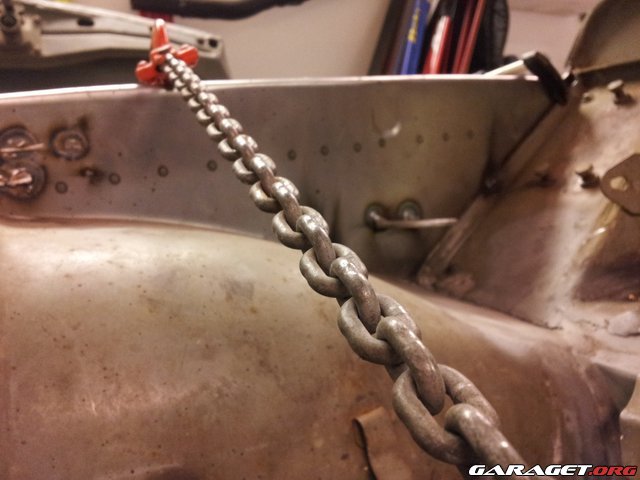

https://www1.garaget.org/gallery/images/198/197332/197332-8f3a7e3edecfca6e243284e8b79d6128.jpg
Började med att försöka få skärminfästningen på plats men inte ska det gå lätt, nej nej...
https://www1.garaget.org/gallery/images/198/197332/197332-3f574f9da28b9db32ef2652f8bdd3006.jpg
Måste nog slipa bort allt som jag punktat och börja om från början. Gör om gör rätt!

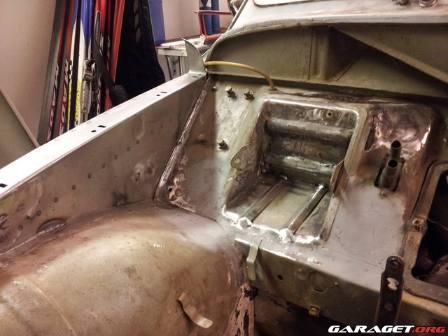

https://www1.garaget.org/gallery/images/198/197332/197332-0abc882d0f259ddd9fb3edb1f390d05b.jpg
Nu har jag fått skärminfästningen där den ska vara, gjort batterilådan nästan klar och fått det sista hålet igensvetsat.
https://www1.garaget.org/gallery/images/198/197332/197332-b1d768a50b22c9a0cbaa4ebc49d7853f.jpg
Och den här sidan behöver bara lite spackel så är den så klar som den kan bli.
