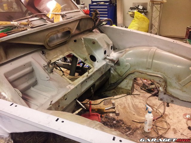

Då var motorrummet klart för slipning och målning.

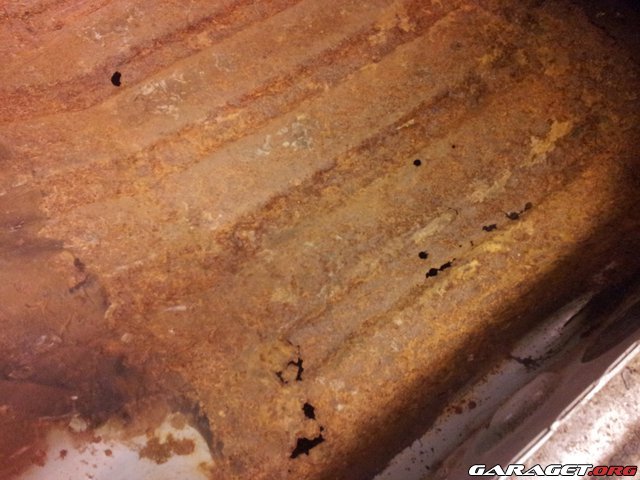

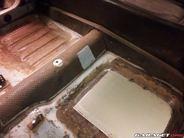

Nu har vi plockat bort allt inne i bilen och börjat kollat upp hur mycket som måste bytas ut. Kan berätta att det är alla golv som måste bytas ut. Pust!

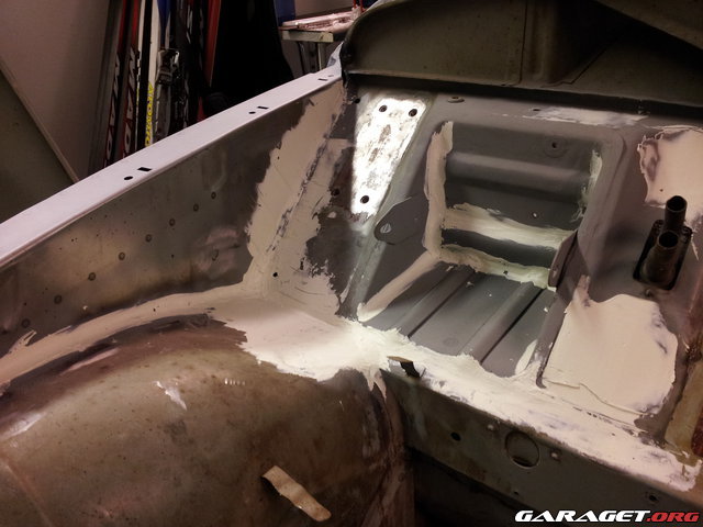

Har fått lite gjort idag!  Spacklat i motorrummet, bytt ut ena golvplåten och fått ett stort paket från

Tips är att du grundar innan du drar på spackel. För där kommer ingen rostskydd där nu = Den kommer rosta. Lägg karosserikit i skarvarna istället för att lägga spackel för att karossen kan röra sig,
Gamla Volvo bilar är livet
170 Inlägg
18 mars 2014
#131
Det är grundat där jag har spacklat! Färgen tog slut så det är därför som det ser ut som att det är plåtrent där det är spacklat. lol

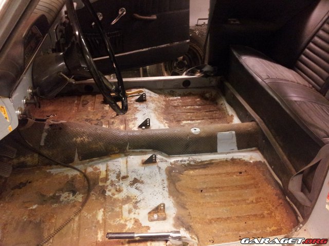

https://www1.garaget.org/gallery/images/198/197332/197332-cf9146cd24ce38fdd2566a3bf5963344.jpg
Gammal kärlek rostar aldrig!  Eller?

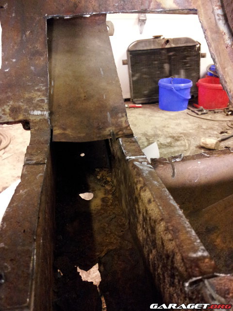

https://www1.garaget.org/gallery/images/198/197332/197332-879067d03d47ac61a703fb82fd301d8d.jpg
Men tacka fan för att det rostar i balken med en sån konstruktion, vattnet rinner från motorrummet efter ramen in under golvet och rakt ner i balken. Där tänkte dom nog inte riktigt till. roll

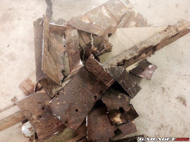

https://www1.garaget.org/gallery/images/198/197332/197332-8ec80fe8bc41d784830739cb3d03ec3c.jpg
Begagnade Amazondelar säljes till högstbjudande. lol

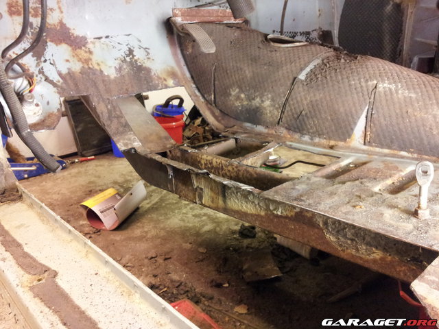

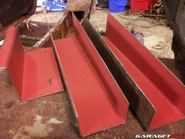

https://www1.garaget.org/gallery/images/198/197332/197332-99da619d22427818ac66ac507765fee9.jpg
Blev att tillverka nya balkar till båda sidorna och en bit av ramen var också nödvändigt att byta ut.
