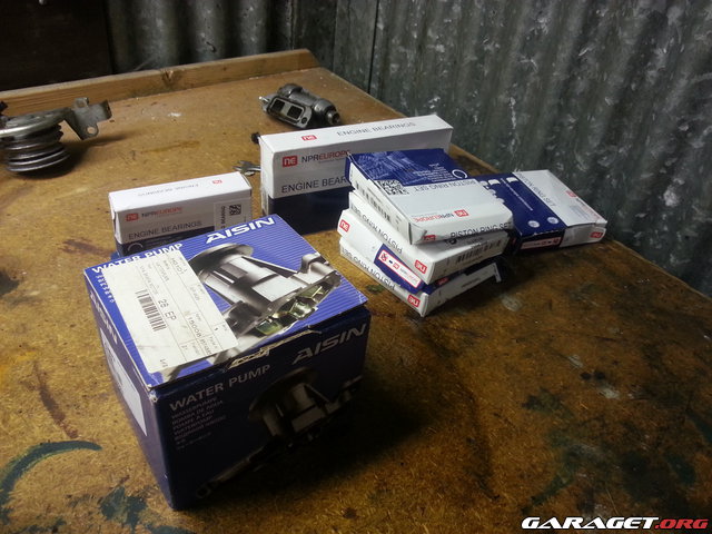

Lite småsaker smile
https://www1.garaget.org/gallery/images/181/180505/180505-4250cc99442ff3d69b3070bd1fb50169.jpg
Det enda som fattas är 1 kolvring sen kan vi plocka ihop motorn (Posten trampade sönder paketet -.-), Oljetråg ska svetsas inom kort smile

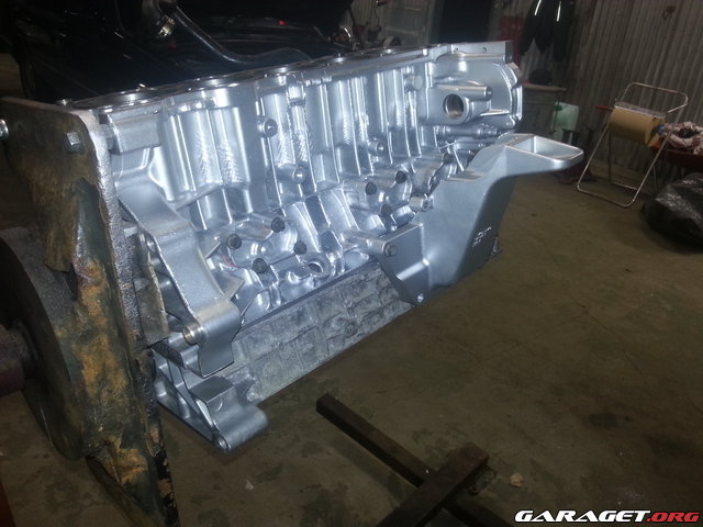

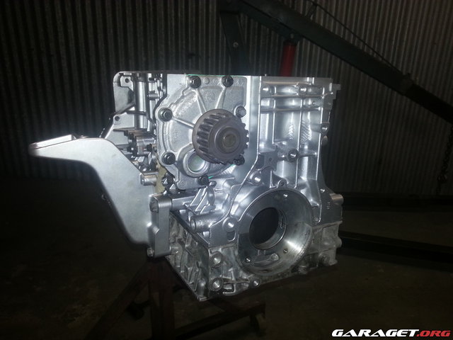

Vattenpump och motorfäste testmonterat smile
https://www1.garaget.org/gallery/images/181/180505/180505-27c3e0fb22a96ba48d8a97c603bf26ad.jpg
https://www1.garaget.org/gallery/images/181/180505/180505-4cb7305a05554721f5bc49b67f3719ff.jpg
Vi fick skära ut lite ur motorfästet så det skulle passa ordentligt smile

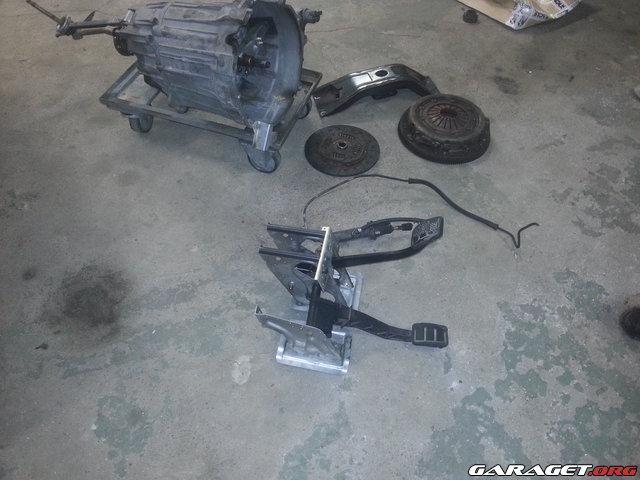

Växellåda, pedalställ, tryckplatta,lamell,växellådsbalk och huvudkopplingscylinder smile

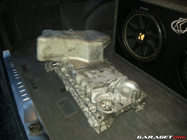

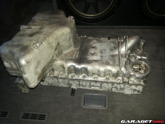

Oljetråg kapad, ska svetsas imorgon (kortad 91mm) smile

Oljetråget är kortat, det passar perfekt! smile

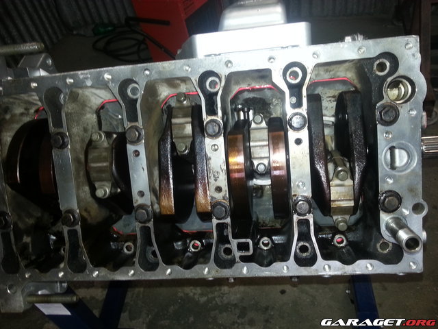

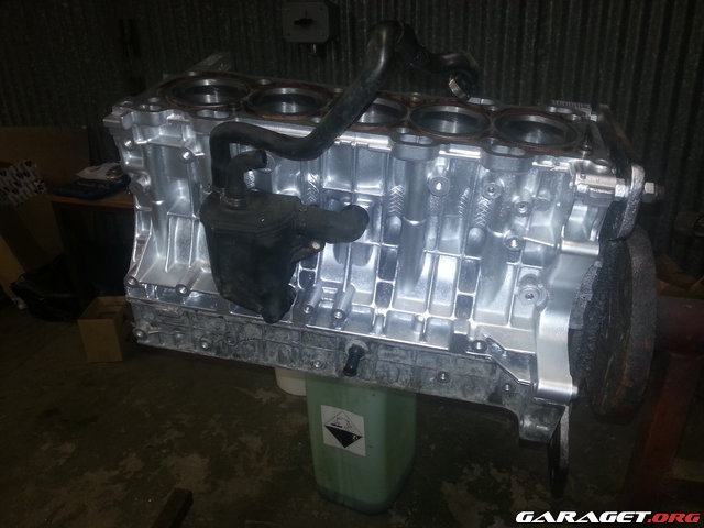

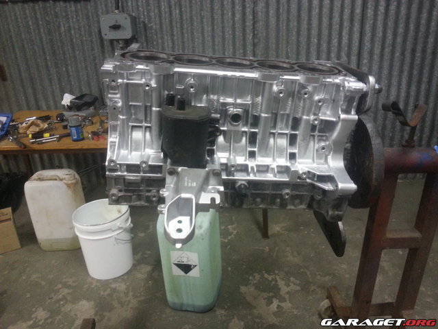

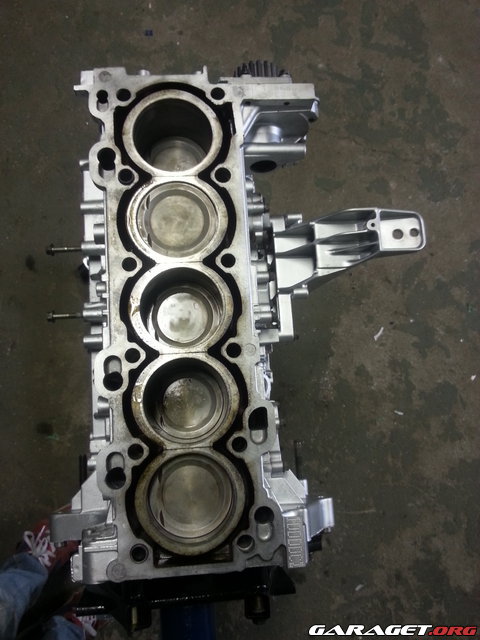

Vi har fått lite gjort smile
Nya packningar, kolvringar, lager mm, allt är åtdraget med rätt moment smile
