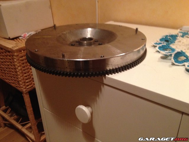

https://www1.garaget.org/gallery/images/122/121021/121021-b3bf153a8b71f5202908853af18a3e1c.jpg
Införskaffat ett 3B svänghjul nu!
Sen ska de beställas sachs 707 tryckplatta och 6puck sinterlamell!

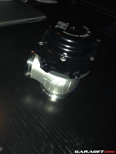

https://www1.garaget.org/gallery/images/122/121021/121021-5f22788dd9224e0d9396a206334eed96.jpg
Och delarna fortsätter att ramla in smile
Tial Wastegate

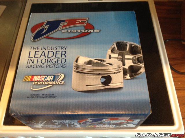

https://www1.garaget.org/gallery/images/122/121021/121021-82443857e3d5cd2495374d685454ea0d.jpg
Yeey...äntligen kom kolvarna big_smile
Lämna blocket på borrning nästa vecka^^
