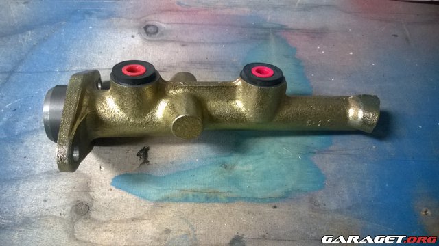

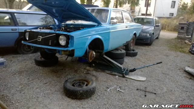

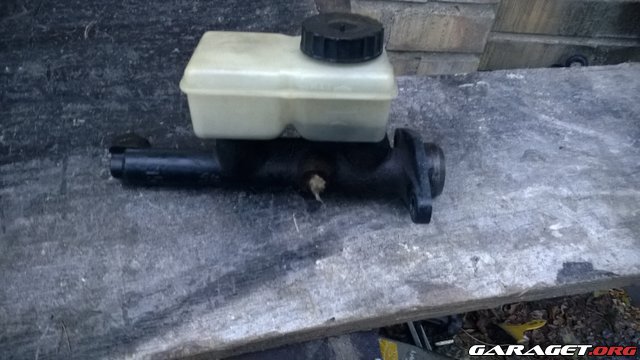

Har inte blivit så mycket gjort på bilen senaste veckan pga sjukdom , men här kommer en liten upptatering. Har ställt in tändningen och lite sånt så nu går det fint. Har börjar med bromsarna nu för att kunna göra första provkörningen innan vintern kommer . Har köpt ny huvudbromscylinder och håller på med det just nu.
blev ute meck idag smile
https://www1.garaget.org/gallery/images/197/196767/196767-8ca03aa0a1087e46ac22a6285b39c65a.jpg
Nya cylindern, ska lacka den svart imorgon!
https://www1.garaget.org/gallery/images/197/196767/196767-15509aa8390f05b41ebb9752bcdfb547.jpg
Den gamla borta

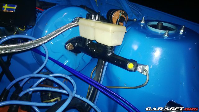

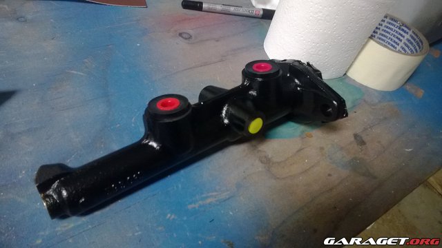

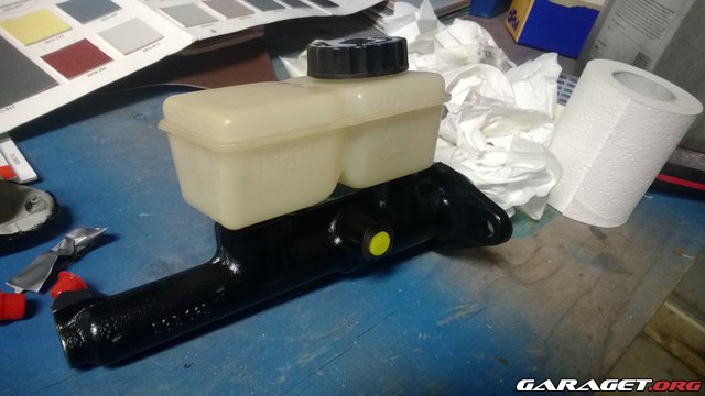

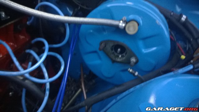

Slutförde bytet av huvudbromscylinderna idag :
Nylackad
https://www1.garaget.org/gallery/images/197/196767/196767-94e4e195ceb741d06c0f7f5b1e1f9b1f.jpg
behållaren på plats
https://www1.garaget.org/gallery/images/197/196767/196767-fd8e3aee9868396c6d70ecac9b531fef.jpg
på plats i bilen smile

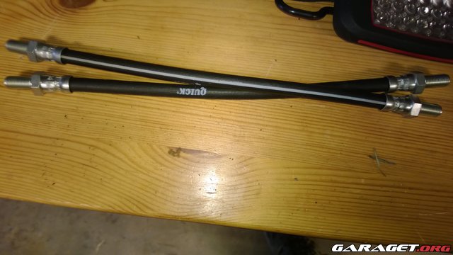

Idag jag jag fortsatt lite med bromssystemet , kopplat in bromslangar det är färdigt bak och höger fram , men har vänster fram kvar , det fattas två bultar som jag måste handla imorgon. Har även köpt bromsvätska ska försöka få klart bromsarna innan veckoslutet.
https://www1.garaget.org/gallery/images/197/196767/196767-c1d6df132273420ccc11286d992c4b48.jpg
passa på innan snön kommer , då är det inte lika skönt att vara ute haha
https://www1.garaget.org/gallery/images/197/196767/196767-52c167d711d8cad159ab6f821fd5f67f.jpg
Sedan ska bultar dras i framvagn och bakvagn , sedan dags för en liten testrunda smile !

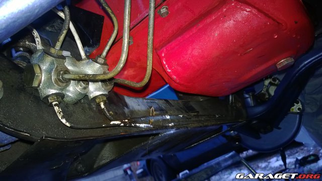

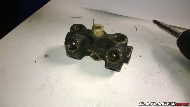

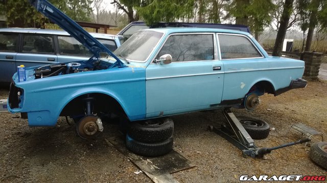

Nu har man äntligen fått ordning på bromssystemet , det har varit en liten resa haha , men det man har lärt sig är att står ngt still i 3år så finns chansen att det börjar rosta och funktionen blir allt sämre.
efter att satt på alla nya bromsslangar och så vidare skulle vi börja avlufta , allting gick bra ända tills vi kom till vänster bak då vi inte fick upp ngt tryck alls. Börjar med att låsa rören och blåsa rent och testade allt möjligt.
https://www1.garaget.org/gallery/images/197/196767/196767-a8acb72cec8b6bf7ff1a6d843c403db8.jpg
Det visade sig vara denna som det var fel på, denna
https://www1.garaget.org/gallery/images/197/196767/196767-56d93e704d3e9ce47c0a10f9ccda4ba1.jpg
Den nya monterad !
https://www1.garaget.org/gallery/images/197/196767/196767-e5ee34a213ef5945fa053d3e33ca6c27.jpg
Nu har vi avluftat två varv och det finns tryck över allt , så skönt !
Nu ska det dras åt bultar och i fram och bakvagn , sedan lufta en gång till sedan ned på hjul igen och förhoppningsvis en liten testrunda !

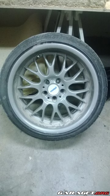

Nu är det dags att dra ingång med bilen igen efter ett långt uppehåll , det som är kvar är ny lack ska på och förberedelser inför det och idag har jag varit iväg och köpt fälgar smile
Super Dtm 18tum , som är pulverlackade ska i framtiden lacka dom svarta/mörkgråa just nu är dom ljusgråa kan man väl säga.
här är lite bilder på dem var tvungen att testa en fälg när jag kom hem , ska sätta på dom andra imorgon smile
