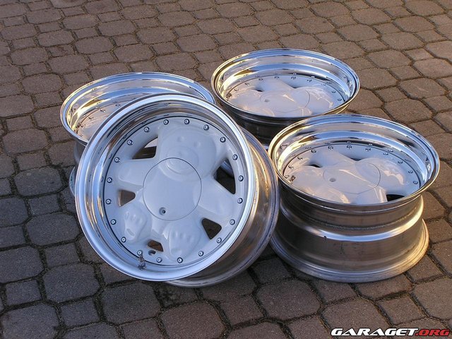

Vi får se vad det blir för fälgar på den när den är färdig. Vill helst slippa att köpa nya då det kommer att bli rätt mycket utgifter på bilen fram tills att den är klar. Jag kan ju inte direkt vänta med att skaffa fälgar då den inte går att bygga klart innan, eftersom att hjulupphängningen måste anpassas efter fälgarna.
