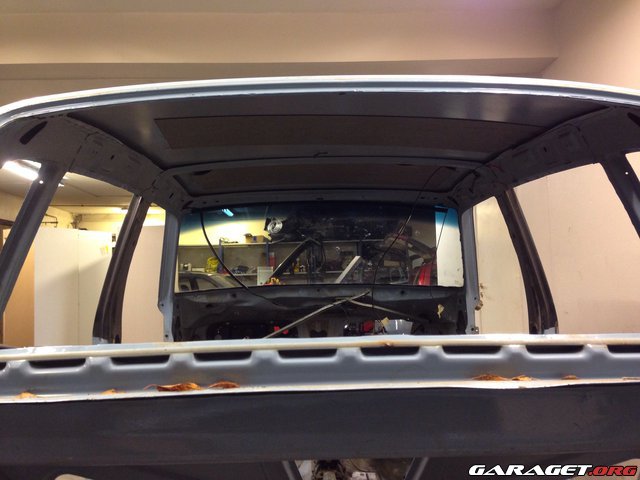

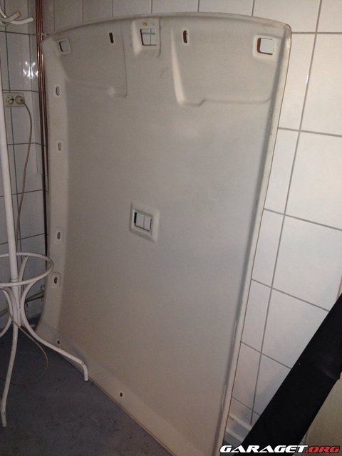

Inte hänt så mkt idag, har bara tagit ur innertaket.
https://www1.garaget.org/gallery/images/172/171102/171102-6b5fc9de64c782d32393a08aa6fd21f2.jpg
https://www1.garaget.org/gallery/images/172/171102/171102-d3750cd5417fc2f92b3c457b10dbee7d.jpg
Jag tänkte jag skulle ha taket vitt fortfarande med undrar ifall någon vet om man kan måla om det eller om det blir till att skrubba rent ordentligt?

Annars kan du ju klä om det
http://www1.garaget.org/gallery/images/172/171102/171102-6b5fc9de64c782d32393a08aa6fd21f2.jpg
http://www1.garaget.org/gallery/images/172/171102/171102-d3750cd5417fc2f92b3c457b10dbee7d.jpg

Ville helst slippa det eftersom det är i väldigt fint skick tongue

Gör rent det varsamt är ju typ som papp det där innertaket.

Ja det ska jag göra smile ja det är väldigt tunt!

Jo det är ju det smile roligt det går framåt. smile
