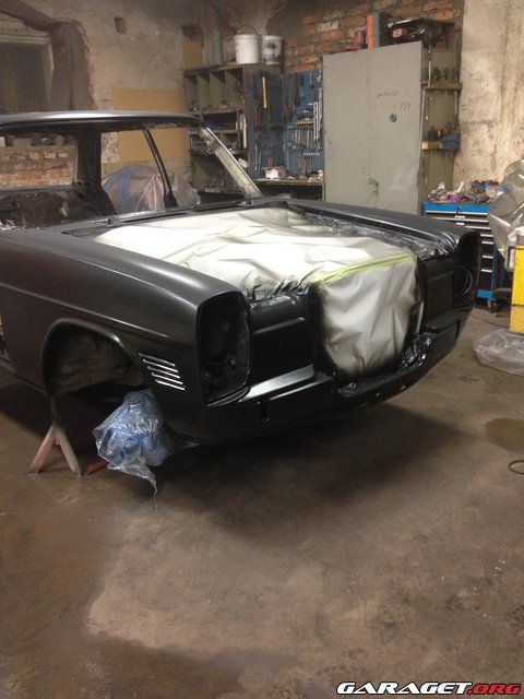

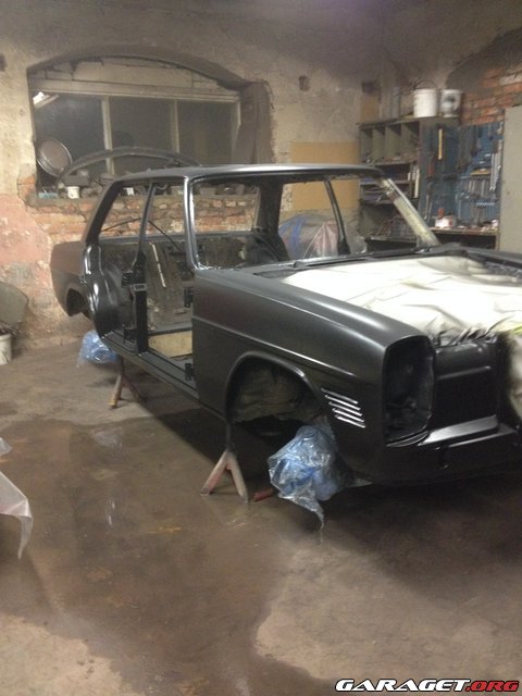

Lagt på lite epoxi nu! smile

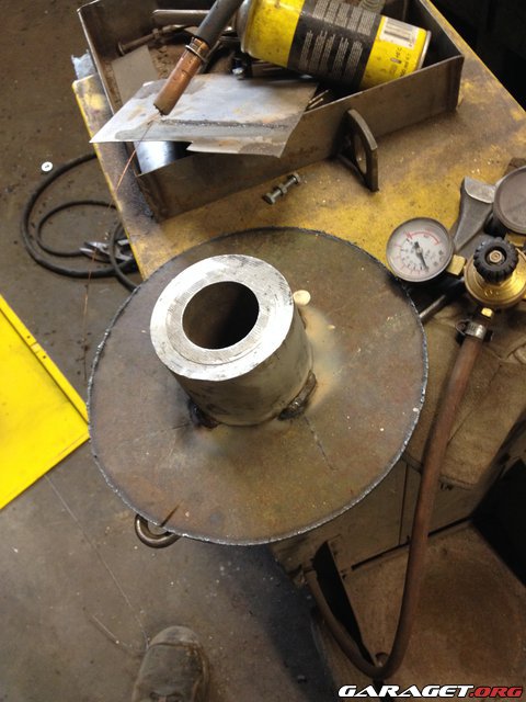

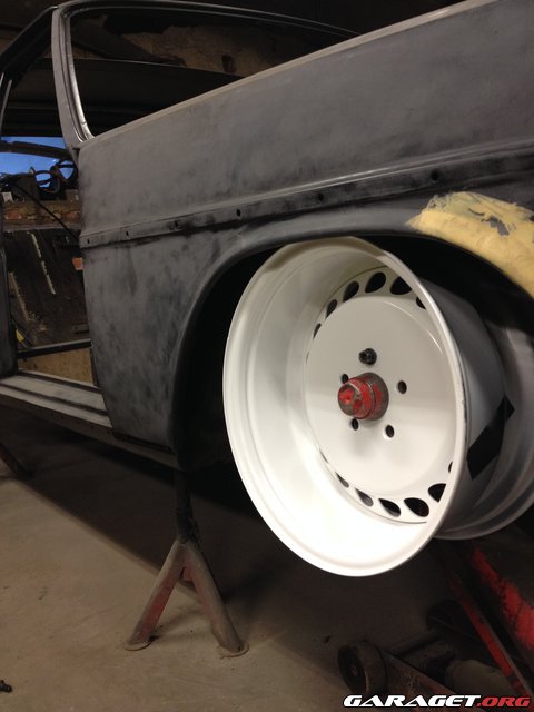

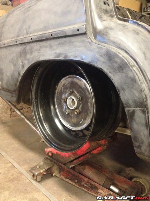

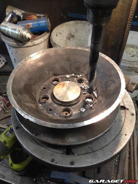

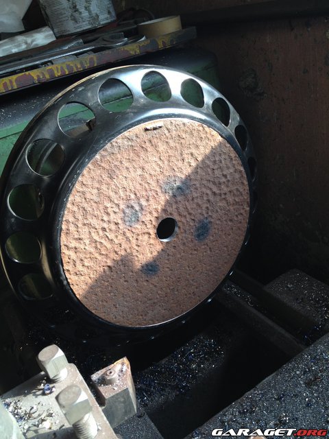

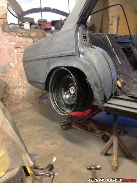

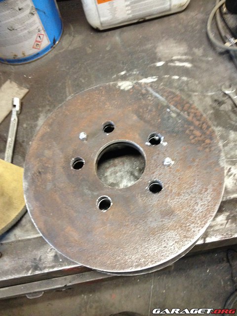

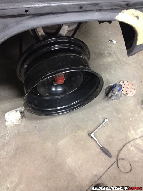

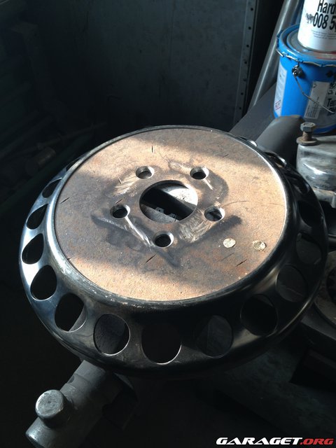

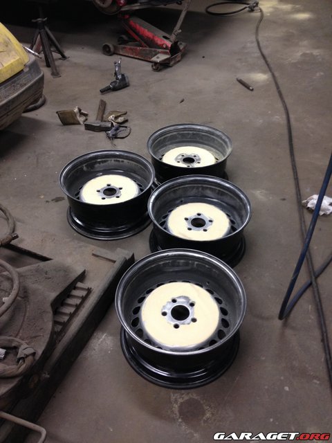

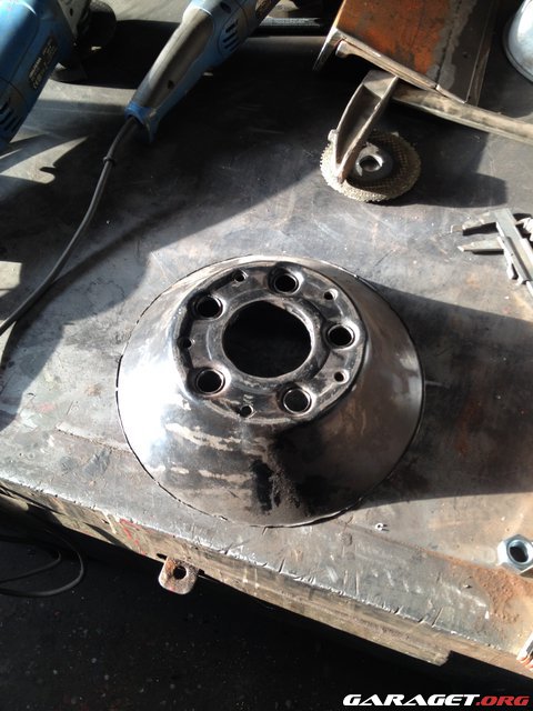

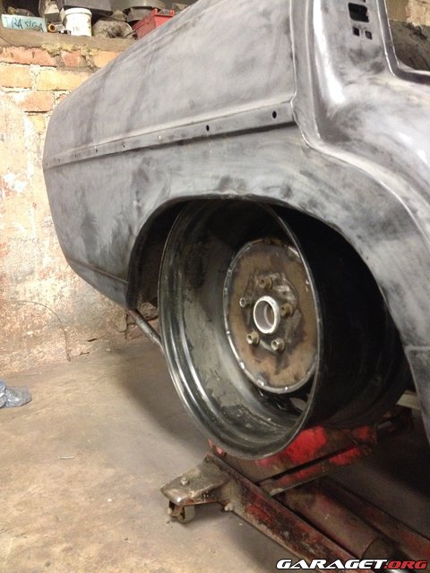

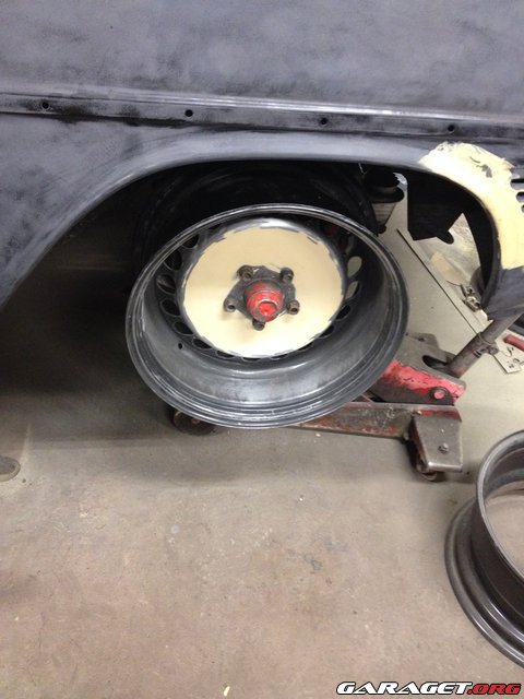

Fick för mig att ja skulle centrumvända några fälgar så ja köpte mig en uppsättnign 16" plåtfälgar å satte igång!
men sen insåg ja ju att dom vart å sticka ut på tok för mycket så ja byggde egna centrum också tongue

Ser riktigt fint ut! Fälgarna blev ju hel grymma. Längtar efter uppdate nu smile

helvete va häftiga fälgar big_smile prem lagd förresten

vilken bil kommer dina 16'' plåtfälgarna ifrån vill å centrumvända å sätta på w123an smile vet att audi har 5x112 16'' plåt men tror doms centrum är för liten för fettkoppen
tror dom kommer ifrån w210 smile
