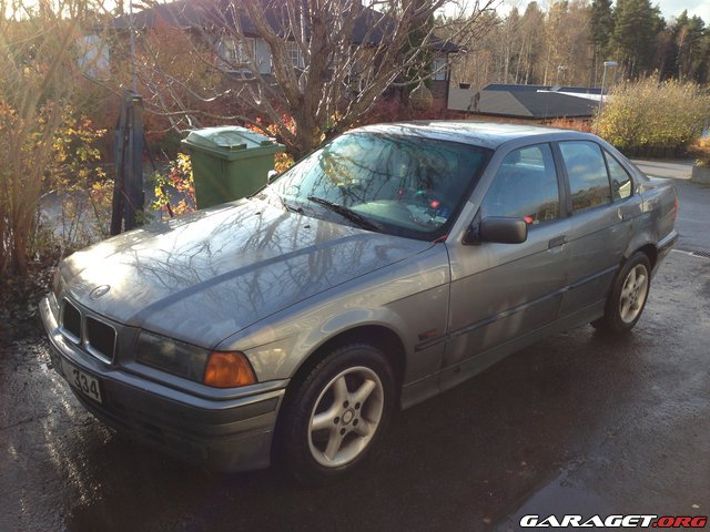

Har införskaffat en BMW 318i E36 med trasig topplockspackning för en spottstyver. Lacken är grå, tråkig och rostig. Troligtvis är det lite dolda fel här och där men det får fixas när det uppkommer!
Motorn är en M43b18.

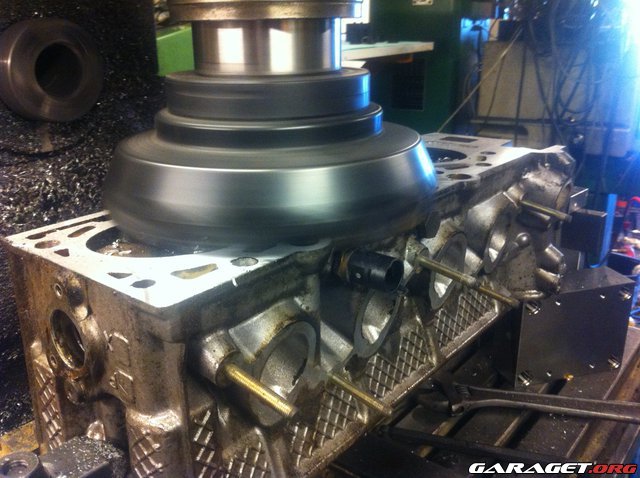

Idag sattes topplocket på kirurgbordet och planades! Den var riktigt skev efter många kokningar.

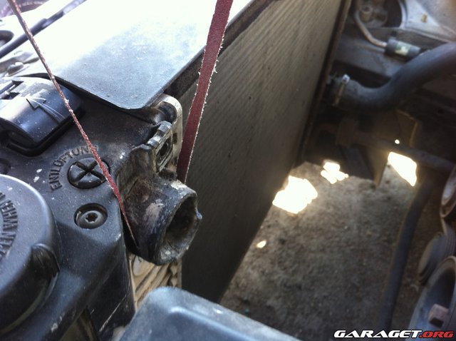

Om man har tur och det finns lite kvar av en sprängd kylaranslutning efter kokning så kan man slipa till en liten fördjupning längre in på anslutningen så man kan sätta dit en lite mindre slangklämma! Hehe

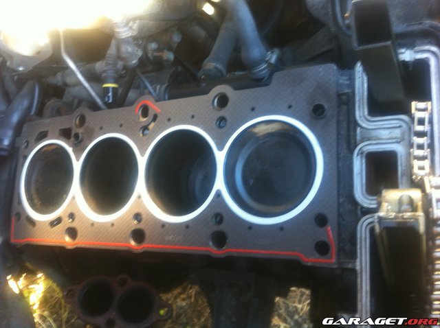

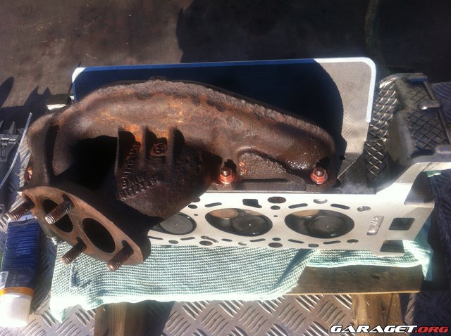

Nu jävlar börjar det hända grejer! Grenröret är ditsatt på toppen och packningen har lagts på! Nu är det bara att montera dit allting.
Gillar ni ytan på toppen? big_smile
https://www1.garaget.org/gallery/images/199/198400/198400-c2890e7465d1817b6d3690a9e7eafbf5.jpg
https://www1.garaget.org/gallery/images/199/198400/198400-f73344e8301afba256e098561e0fc695.jpg

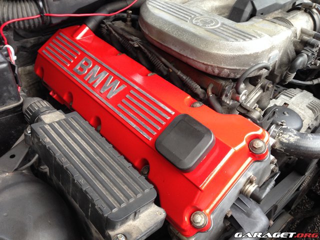

Nu är snart allting på plats och dags för start!
När vi ändå höll på så färgade vi ventilkåpan röd och skrapade sedan bort färgen på bmw märket och stripsen! Blev riktigt bra.
https://www1.garaget.org/gallery/images/199/198400/198400-f13471cd220805f2d2d8011fe6b4a716.jpg
Vi fick idén av Mighty Car Mods. Här är videon på hur man gör! Får tråkiga motorer att se lite roligare ut!
http://www.youtube.com/watch?v=-DrexFHQlQ0

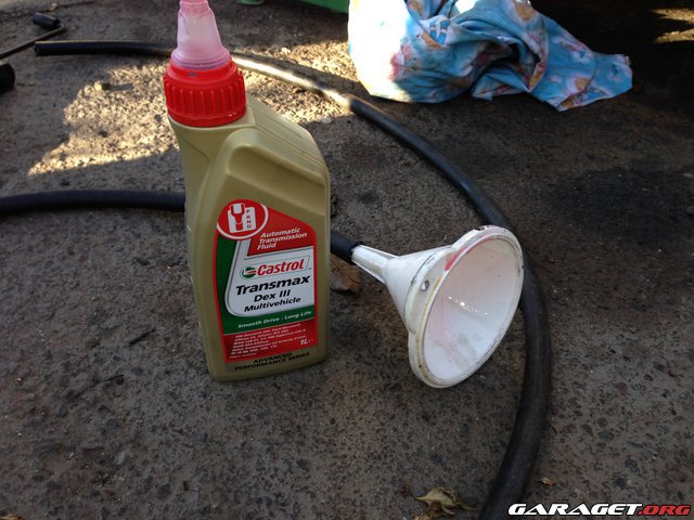

På samma gång så bytte vi växellådsoljan. Transmax DEX 3 blev det. Till och med årsmodell 1996 använder ATF olja.

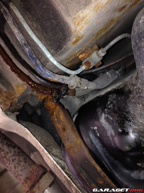

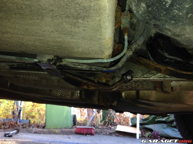

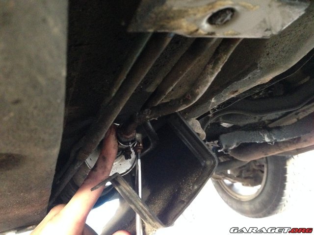

Rostig bränsledning! Måste bytas.
https://www1.garaget.org/gallery/images/199/198400/198400-3814761c248d87649e542273a5a6304e.jpg
Som tur var verkar gummislangen från tanken vara hel så det var bara att kapa en liten bit och dra bort gamla ledningen.

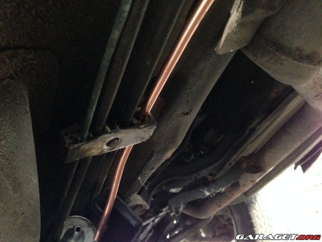

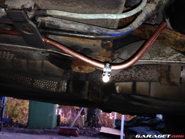

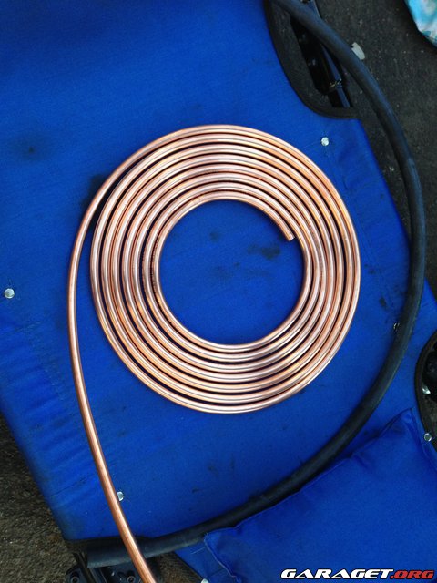

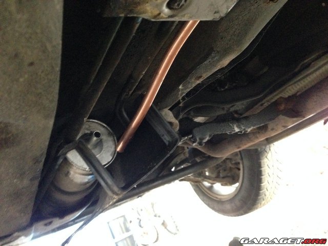

Biltema kopparslang kommer göra susen! Istället för att skarva en liten bit så kan vi lika gärna byta från tank till filtret. Efter filtret såg slangen okej ut.
https://www1.garaget.org/gallery/images/199/198400/198400-743c70e30cb2bcafe8101c45e9fe4cdf.jpg
Montera av ledningen från bränslefiltret!
https://www1.garaget.org/gallery/images/199/198400/198400-302ddb89fc61dc9b3f14e5f6a2eb3532.jpg
Gamla bränsleledningshållarna gick bra att använda!
https://www1.garaget.org/gallery/images/199/198400/198400-a74f735aa98050903c96268c2310cbeb.jpg
Dags att trycka dit nya ledningen!
https://www1.garaget.org/gallery/images/199/198400/198400-e88552f31181633983f1c933f96135f9.jpg

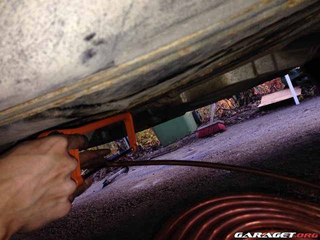

Måste kapa av resterande slang också.
https://www1.garaget.org/gallery/images/199/198400/198400-5f685ddee92f96139556f2ea493fb386.jpg
Sista steget är att sammankoppla ledningen med slangen från tanken. Lite tajt men gick tillslut.
https://www1.garaget.org/gallery/images/199/198400/198400-670810ed0c9b354a0f593238e767b159.jpg
Allt färdigt och inget läckage! Ganska smidigt och billigt ändo. Bara lite slang och klämmor från biltema.

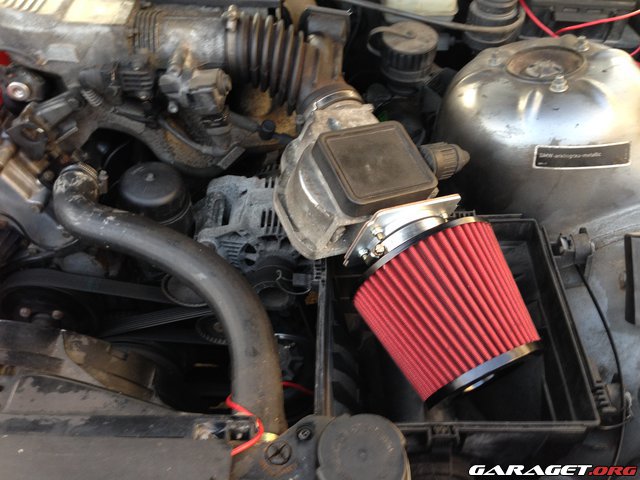

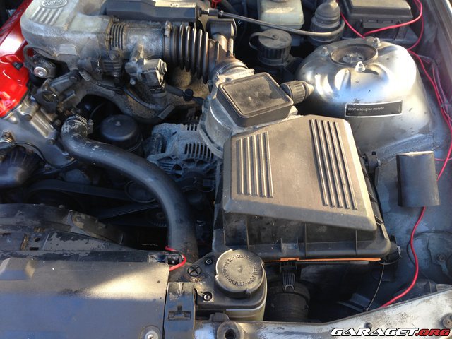

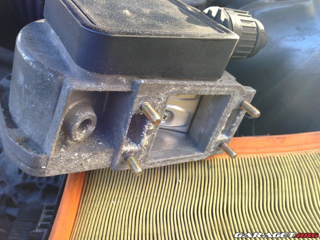

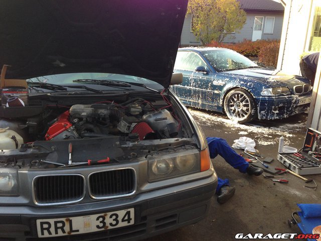

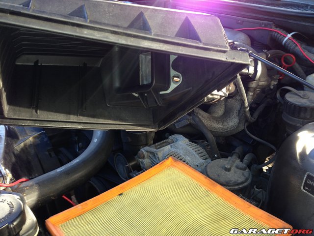

Originalluftburken åker bort.
https://www1.garaget.org/gallery/images/199/198400/198400-579abfa98df6798f0a9ab0abe4760267.jpg
https://www1.garaget.org/gallery/images/199/198400/198400-d6a83e8bff8a52be7b1dc7f18495ec4a.jpg

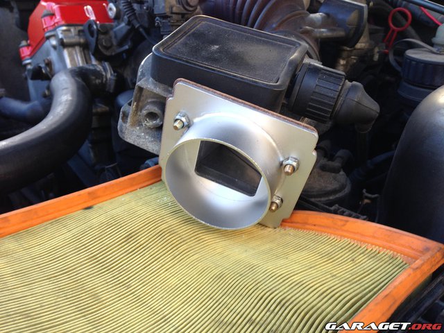

Biltema filteradapter kommer göra susen.
https://www1.garaget.org/gallery/images/199/198400/198400-b1d524a3f32eb6b5a3e5027ec0240575.jpg
https://www1.garaget.org/gallery/images/199/198400/198400-0ad2cad0c01e9883579a7046ddac5c3f.jpg
https://www1.garaget.org/gallery/images/199/198400/198400-5dc141488dcf52f9c64138c04d0eb1a6.jpg
https://www1.garaget.org/gallery/images/199/198400/198400-582d0977803ada45c929d78a965a1fb3.jpg
Tvättar M3an i bakgrunden inför avställning under vintern.
https://www1.garaget.org/gallery/images/199/198400/198400-058e9d751ca8d5c9fe55f510a2463f44.jpg
Och snart är det dags att slipa ner bilen och det ska färgas om!

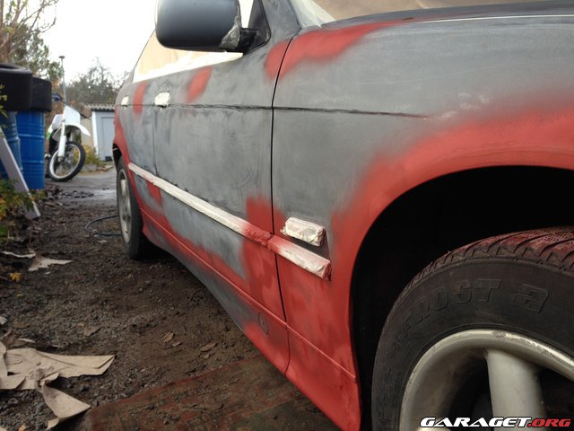

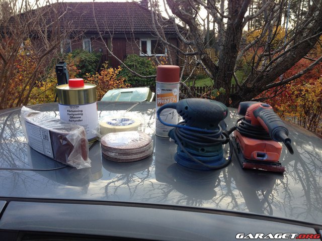

Hyffsat väder ute. Vi har införskaffat lite slipmaterial. Slippapper, maskeringstejp, rostskyddsprimer och förtunning!
https://www1.garaget.org/gallery/images/199/198400/198400-6c3843f57b7d695772e9064a3974d480.jpg
https://www1.garaget.org/gallery/images/199/198400/198400-3cf430310e6126a1583a76d208a2f194.jpg

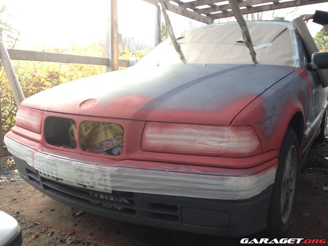

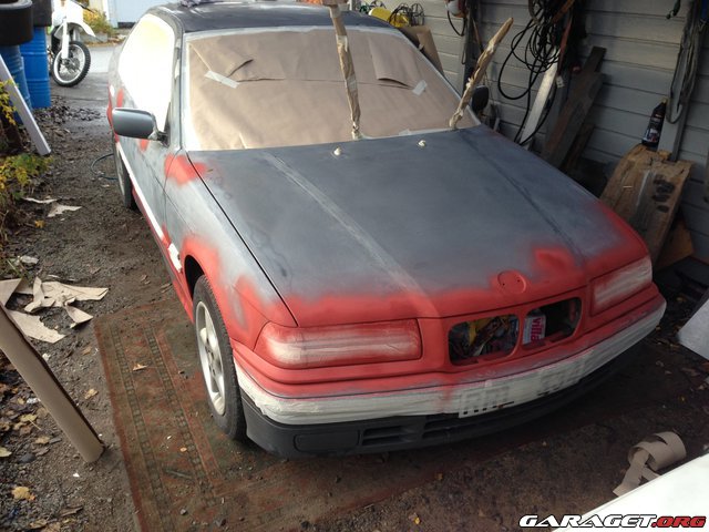

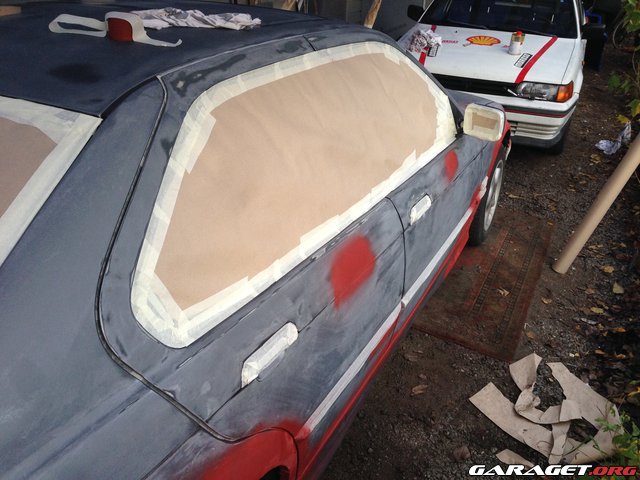

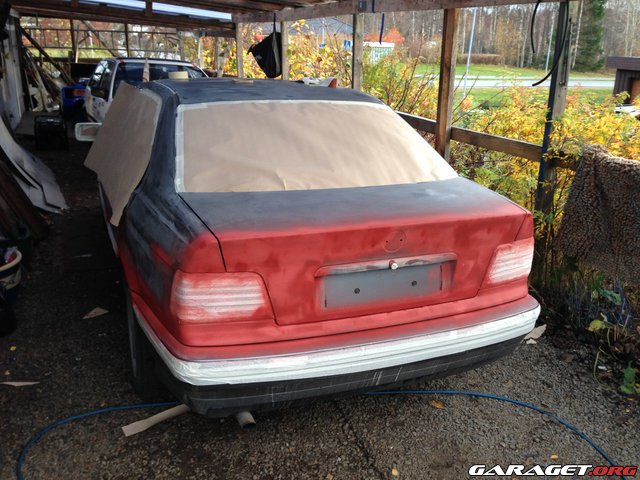

Förarbetet börjar bli klart! Har slipat och sprayat med primer! Lite kvar att maskera bara.
https://www1.garaget.org/gallery/images/199/198400/198400-42c52b8850fa7882ad45c4dd120c548e.jpg
https://www1.garaget.org/gallery/images/199/198400/198400-31a093eb33301f25701473909f722a71.jpg
https://www1.garaget.org/gallery/images/199/198400/198400-a655f31fdc044d27f129a10b692f8b8d.jpg
https://www1.garaget.org/gallery/images/199/198400/198400-4e2a0d3bd039f6a76721bc63af931a3d.jpg
https://www1.garaget.org/gallery/images/199/198400/198400-e98ce918c060f2dc4171c52fb4d55acf.jpg

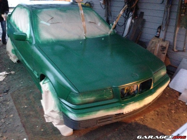

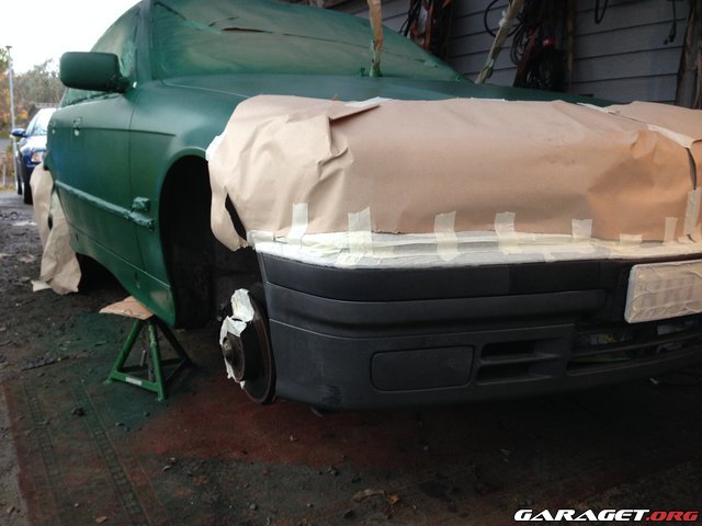

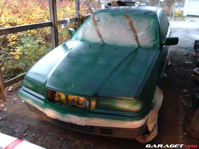

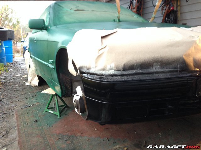

Efter många dagars väntan med blåsiga regniga dagar så har den nu färgats grön!
https://www1.garaget.org/gallery/images/199/198400/198400-9cf9625c74a0bc66cdeb7878d0dea3a4.jpg
https://www1.garaget.org/gallery/images/199/198400/198400-e5e52302deb6b378afeb74ce7fdd1542.jpg
Ett par lager med Molotow Premium med färg Seak Future green blev det!
https://www1.garaget.org/gallery/images/199/198400/198400-85e7e500c8320346659492abf29fa1cf.jpg
Färgen funkade bra och det blev inga rinningar. Totalt 11 burkar gick åt.
https://www1.garaget.org/gallery/images/199/198400/198400-25f38b0458740adb0c8584174ef74c61.jpg
Om en stund åker 1-2 lager Molotow matt klarlack på också.
Senast redigerat av Tanso (12 november 2013)

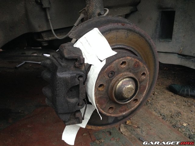

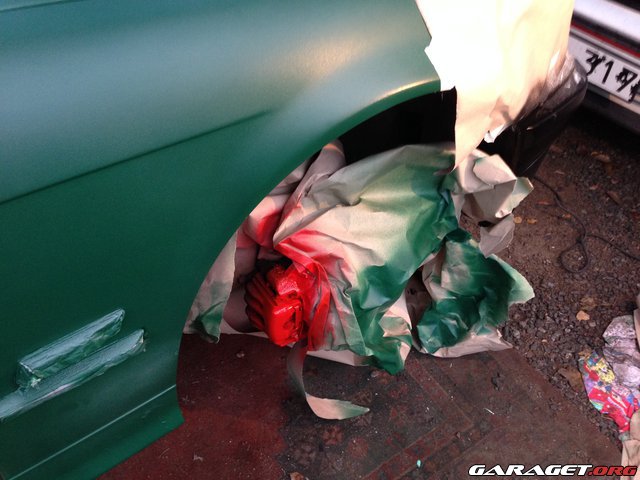

Om man inte har pengar till att uppgradera bromsarna så kan man istället färga bromsoken röda för förbättrad effekt, enkelt och snabbt!
Först maskera bromsoken. Inte så bra att få värmebeständig färg på skivorna!
https://www1.garaget.org/gallery/images/199/198400/198400-2def6af0e95614273214c4c6e4098e66.jpg

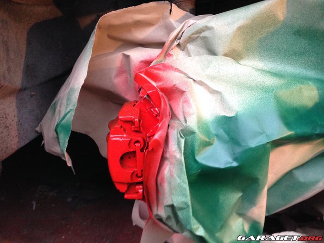

Sen spraya på med valfri värmebeständig färg. Måste inte vara någon dyr bromsoksfärg. Bara färgen tål värme.
https://www1.garaget.org/gallery/images/199/198400/198400-1f032c14fd114c97891770a1200f9acb.jpg
