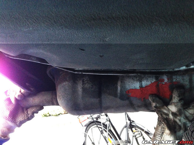

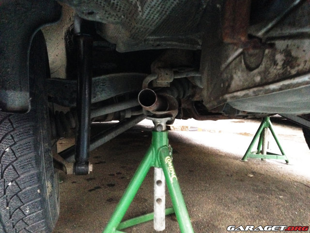

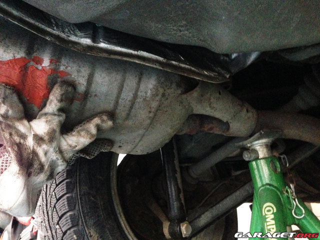

Det är enkelt att sätta dit en annan dämpare.
https://www1.garaget.org/gallery/images/199/198400/198400-955257670c0a6a94c50c7be28d760781.jpg
Kapa av den gamla på lämpligt ställe.
https://www1.garaget.org/gallery/images/199/198400/198400-7b75686847f85ebaa40a22ee9700f5df.jpg
https://www1.garaget.org/gallery/images/199/198400/198400-59417ea4ca9cad406172b63acb084d17.jpg
https://www1.garaget.org/gallery/images/199/198400/198400-e722b372e849a8052e481c9c43f7a9eb.jpg

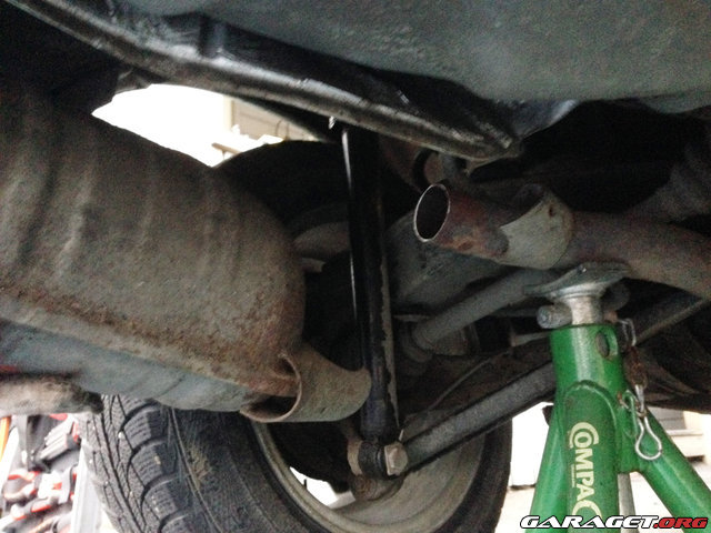

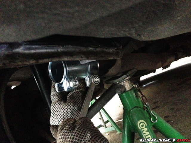

Montera dit en Biltema avgasadapter och du kan du sätta dit vadsomhelst.
https://www1.garaget.org/gallery/images/199/198400/198400-6e7f16192735ed12640c5606d492b2a7.jpg

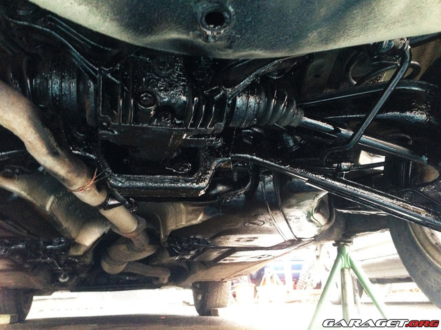

Lite skydd är ju alltid bra inför vinterslasket med salt och skit!
Lite Biltema rostskyddsmassa blir bra! Billigt och bra med massa fina kemikalier.
https://www1.garaget.org/gallery/images/199/198400/198400-1d4ba75a812ffce9ce846c8c6609e4a2.jpg
Svart blir det ju också vilket är bra. Bara att spruta på under hela bilen!
https://www1.garaget.org/gallery/images/199/198400/198400-0b6717684a445ce590fb89226d4febc1.jpg

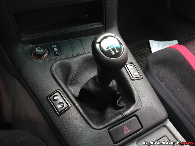

Växlingslägena har blivit tröga och känns som att man måste dra flera mil till nästa växel. Det skulle kunna gå mycket fortare när man bränner iväg ifrån korvmojjen om det bara gick att växla fortare.
Av en ren slump stötte vi på denna nyhet på Biltema. En Short Shifter för BMW. Billigt också, perfekt för detta projekt.
https://www1.garaget.org/gallery/images/199/198400/198400-0e8dd5b4759936e1fe59a8af889348bc.jpg
https://www1.garaget.org/gallery/images/199/198400/198400-0e3fec79517ece71ee9e957d38b0f333.jpg
Hårda ord från Biltema, får se om det stämmer.
Men för att kosta 300kr så känns spaken väldigt gedigen! Den är tung.
Ska ta bilder under monteringen. Får se hur lätt det är att montera.

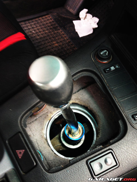

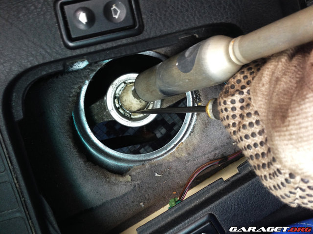

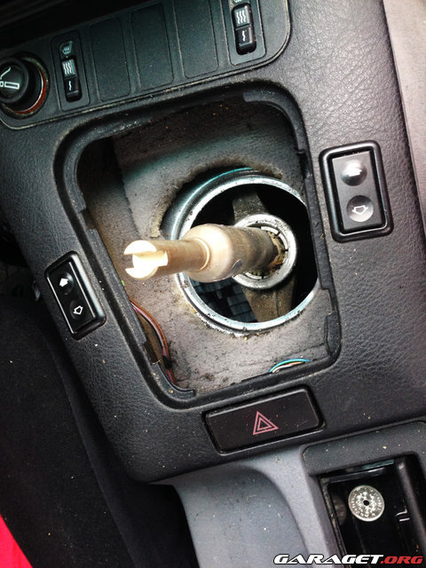

Avmonteringen av växelspaken börjar med att ta bort växelspaksknoppen. Bara dra rakt upp.
https://www1.garaget.org/gallery/images/199/198400/198400-5396499c8cf31d74dddb24d5ea489bc6.jpg

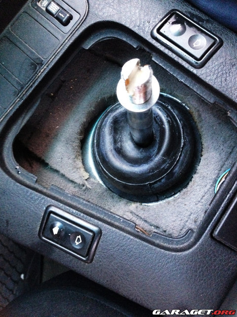

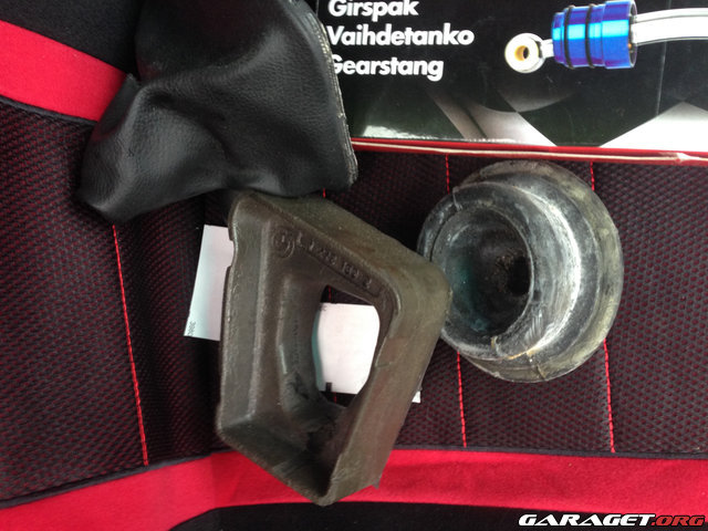

Sen är det bara att ta bort tyget och de 2 gummigrejerna där i. Bara dra upp tills det ser ut såhär.
https://www1.garaget.org/gallery/images/199/198400/198400-a7e2f4e7a04a59e9be2c1bd01ce68278.jpg
https://www1.garaget.org/gallery/images/199/198400/198400-ce7b555a9030c2ea908f78eb0c0536b6.jpg

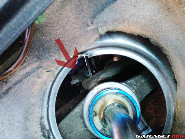

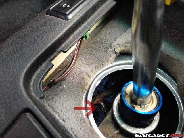

Nu måste man vara under bilen och dra ut fästarmen (shift rod) som håller fast spaken. Det är en väldigt enkel konstruktion det ser lätt ut att bara dra in och ut. Men i vårt fall med en bil som gått 26.000 mil så satt det ganska ordentligt. En fick hålla emot med en stor skruvmejsel i kupén och han under bilen fick häva med en skruvmejsel mot kardanen.
Som ni ser på bilden nedan så är det först en liten plastsprint som ni måste ta bort, det är enkelt. Sen ska bara fästarmen rakt ut. Bara trycka hårt som fan.
https://www1.garaget.org/gallery/images/199/198400/198400-c81a07dbae04534b9024aec6359d296b.jpg
När ni har fått loss den så kan ni ta bort plastbitarna i växelspaksskålen. Vi tog en skruvmejsel och högg bort det för att vi inte kommer använda dessa. Detta är inbyggt på shortshiftern.
https://www1.garaget.org/gallery/images/199/198400/198400-fa896ccdca0efe19d238e3df10913c3b.jpg

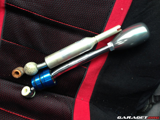

Jämförelse.
https://www1.garaget.org/gallery/images/199/198400/198400-1c9c4f6c2cc11be62851393c4d9f4893.jpg
Sen är det bara att pressa ner short shiftern i skålen. Använd mycket fett på på o-ringarna. Man fick pressa ganska hårt innan den sjönk ner.
https://www1.garaget.org/gallery/images/199/198400/198400-f5ad1ccb594544e6165297135a0f7ccf.jpg

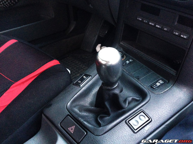

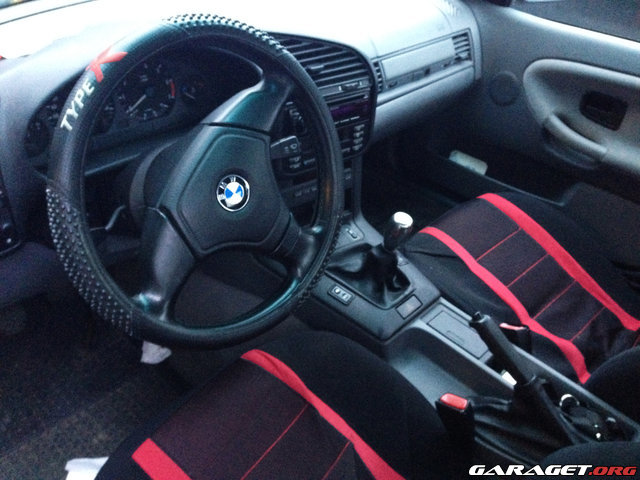

Färdigt!
https://www1.garaget.org/gallery/images/199/198400/198400-f3729c28c71af0531e2d99f125ffdd2d.jpg
https://www1.garaget.org/gallery/images/199/198400/198400-b51732e11fab2191b1e0b213f5edeeb6.jpg
https://www1.garaget.org/gallery/images/199/198400/198400-9d8f601b47986040676fa247e3eb6e9c.jpg
Kan rekommendera denna uppgradering! Bra och billig prestandauppgradering. Enkel installation. Det enda som är jobbigt är att det kan sitta ganska hårt, men det är bara att ta i.
