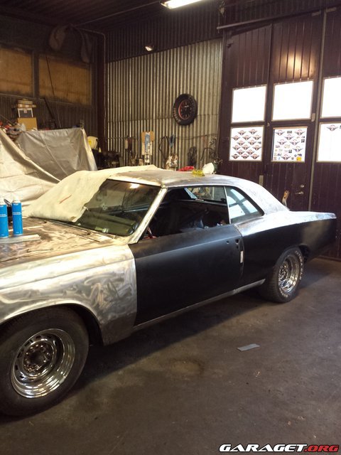

tjena! har inte uppdaterat på några dagar pga av att det inte hänt så mycket sen senaste uppdateringen. men kan ju iallafall lägga upp bilder på vad som hänt! det står ju inte still precis!smile
skärmen på plats och punktad!

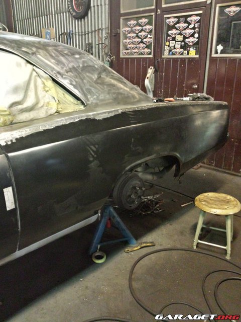

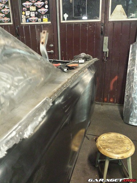

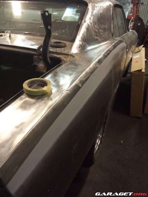

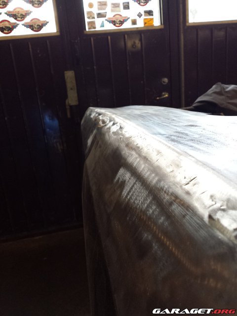

tjena! har varit i garaget idag som brandvakt när han kapade bort vänster skärmen så tänkte lika bra att uppdatera lite så det inte blir hel dött här!
svetsad och slipad skärmkant.
https://www1.garaget.org/gallery/images/179/178725/178725-2fb32a957b87137717b6c57326907633.jpg

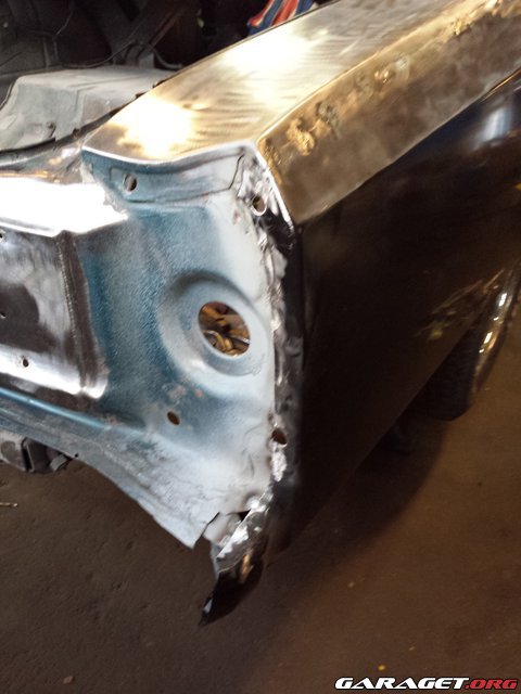

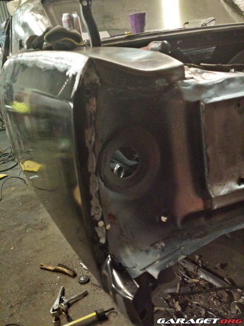

svetsad bak vid lyset också!
https://www1.garaget.org/gallery/images/179/178725/178725-c1d0c550b781701c8b51e836eb1a2df7.jpg

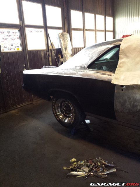

utmärkt för kapning!
https://www1.garaget.org/gallery/images/179/178725/178725-f6821e42707de02acd1e180e859d17b4.jpg

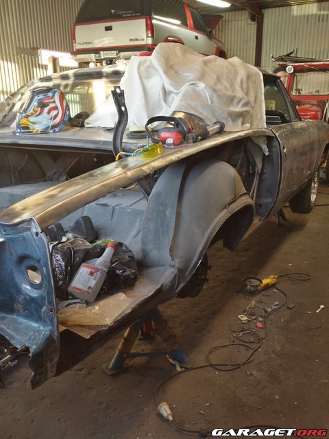

då var skärmen bortkapad hittade mycket roligare saker där bakom kan ja säga! kommer bild på de!
https://www1.garaget.org/gallery/images/179/178725/178725-b413a2b0d02b91f42053af82d6a2f5b4.jpg

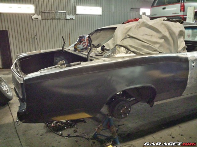

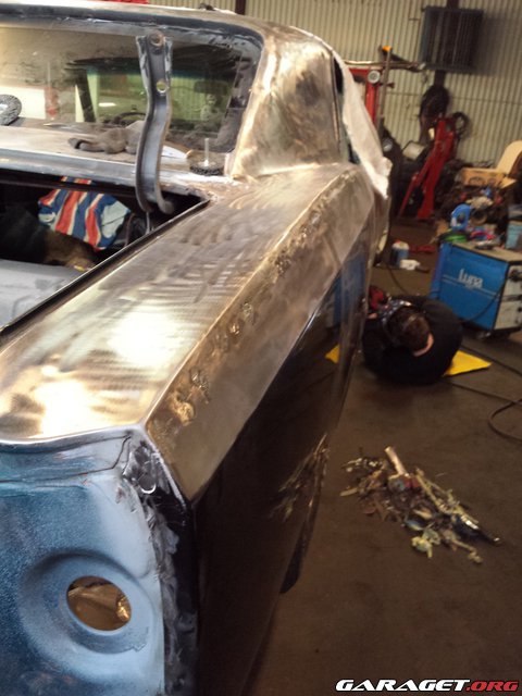

börjar bli klart på denna sida. skärmen ska justeras in och svetskarvarna ska tennspacklas!
https://www1.garaget.org/gallery/images/179/178725/178725-aa1e57f83acef841c97e4441cf325562.jpg

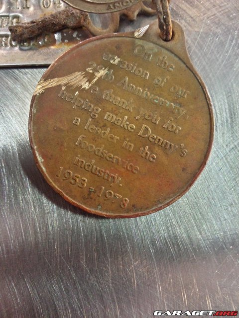

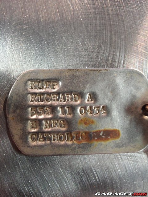

det här var den roliga upptäckten som ramlade ur karossen när vi tog bort skärmen. förhoppningsvis han som ägt den i usa. så ska försöka kolla upp det där på nått sätt. sen ramlade det även ut budweiser kapsyler så jag var varken den första eller sista att dricka öl höger bak!wink
https://www1.garaget.org/gallery/images/179/178725/178725-aa7d5f2ba69494d84bb6599857ad388b.jpg
denna bricka satt också på nyckelringen så han har troligtvis flippat burgare;)
https://www1.garaget.org/gallery/images/179/178725/178725-b7bf79e5eb6ad6bfdc8e2104b5c2dc1e.jpg

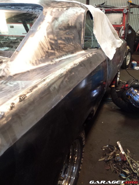

hej igen! nu blir det en till uppdate för nu har det hänt lite grejer i garaget!
det som har hänt är väl att högra skärmen är på plats! ska plocka ur bakrutan för ska se om det är rostigt där och är det rostigt där så ska de åtgärdas! när de är fixat så ska de börjas målas!
som det ser ut nu så ska bilen ställas undan efter jag har målat för pappa behöver lite plats i garaget. men i februari ungefär så ska den hämtas och då ska de sista göras innan den far på lack!big_smile

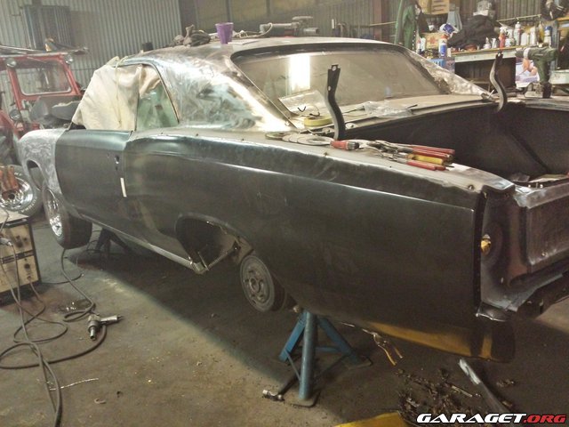

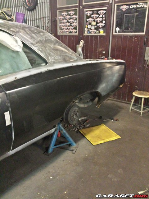

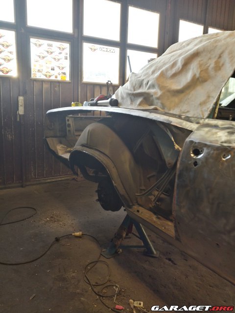

bakskärmen på plats.
https://www1.garaget.org/gallery/images/179/178725/178725-03b9d8df328b1ce32f9fc581f1382bc5.jpg
helsvetsad och bra! när jag köpte bilen så hade dom kapat bort en plåtbit där i framskärmen så det lades igen, det han håller på med på bilden! ska ta kort på det nästa gång jag är i garaget.
https://www1.garaget.org/gallery/images/179/178725/178725-1e0b5ab21d6561c133b1e8c5772eabe8.jpg
allt ska tennspacklas sedan men det verkar inte som det kommer gå åt så mycket.

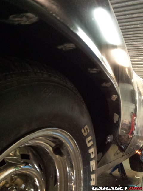

svetsad i hjulhuset.
https://www1.garaget.org/gallery/images/179/178725/178725-2f0780ffdb179cb44f189fa5254e6caf.jpg

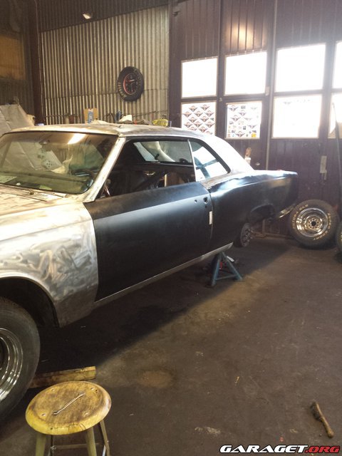

då var bilen nere på marken igen:D
https://www1.garaget.org/gallery/images/179/178725/178725-7847516968312d65c2720090e511eb02.jpg

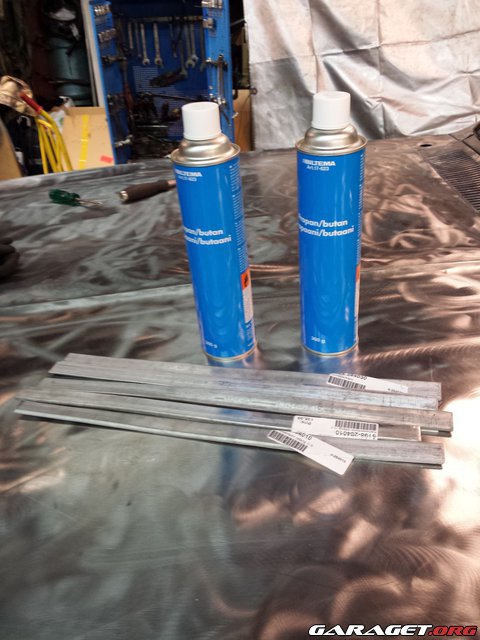

var och köpte tennstavar.. och såklart så köpte jag fel gas. köpte butan/propan istället för gasol. tur de går bra när man är stressad;)
https://www1.garaget.org/gallery/images/179/178725/178725-991a8cf0ecbf02ee3f5d62969760c318.jpg
