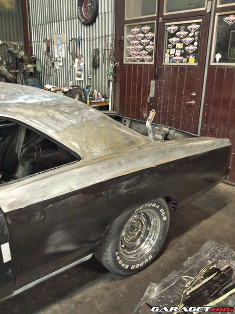

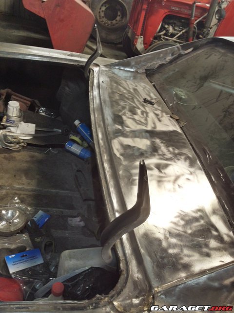

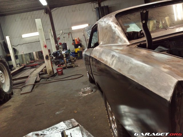

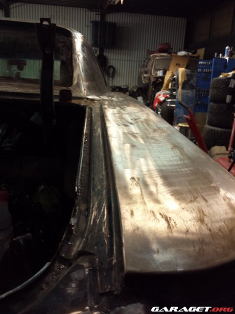

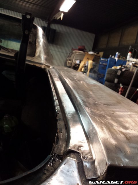

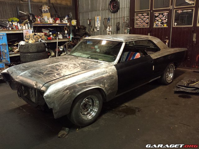

tjena! nu är bilen tennspacklad! har hänt lite i garaget bara jag som varit dålig på att uppdatera...
här är vad som hänt:
tennspacklat!
https://www1.garaget.org/gallery/images/179/178725/178725-33d7773e356f8ed25dc9cc0626292c59.jpg
rakt och fint blev de!
https://www1.garaget.org/gallery/images/179/178725/178725-95d3d8aaa287cdd4e811894fcabec0af.jpg
https://www1.garaget.org/gallery/images/179/178725/178725-210d8f9b882f5946af592ed2c19a9f1c.jpg
https://www1.garaget.org/gallery/images/179/178725/178725-e3a7c88a1f1a95ecdda688942be704fa.jpg

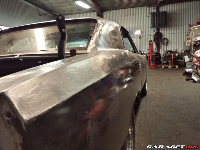

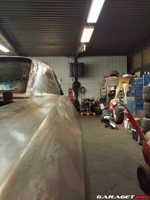

tennspacklat här med!
https://www1.garaget.org/gallery/images/179/178725/178725-0360feeb2165d5892440145509429b24.jpg
lika rakt här med!
https://www1.garaget.org/gallery/images/179/178725/178725-f1c8c4ea3943407036b7fbaf8f5c7683.jpg
https://www1.garaget.org/gallery/images/179/178725/178725-6bd15728d40676e90ab302756eb65185.jpg

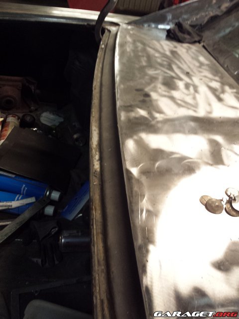

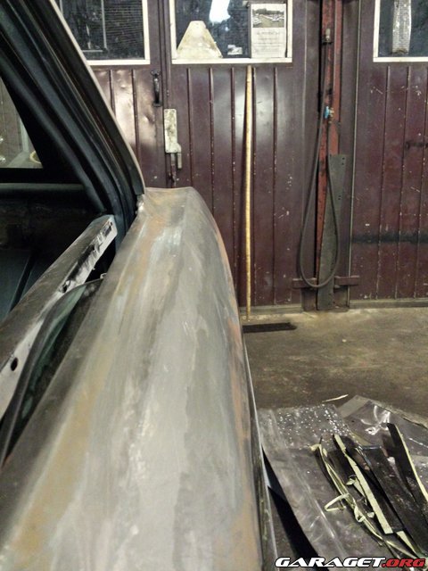

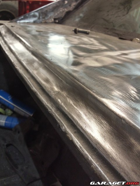

kom ju på att jag glömt och slipat här, så såhär såg det ut före!
https://www1.garaget.org/gallery/images/179/178725/178725-671e65087b41441c443caba3bea01a69.jpg
och såhär blev de efter!
https://www1.garaget.org/gallery/images/179/178725/178725-b831dd2539427d8e0e7d71f19b8addce.jpg
hade glömt i överkant med. före
https://www1.garaget.org/gallery/images/179/178725/178725-9aabb1b1358fef5f02e6d4543eef350f.jpg
och efter!
https://www1.garaget.org/gallery/images/179/178725/178725-eddaaeedebfe11721e89918d8c8d7f9e.jpg

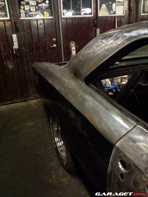

rent å fint!
https://www1.garaget.org/gallery/images/179/178725/178725-c6f5be9c5229ad3223ef0dbba9da2ba4.jpg

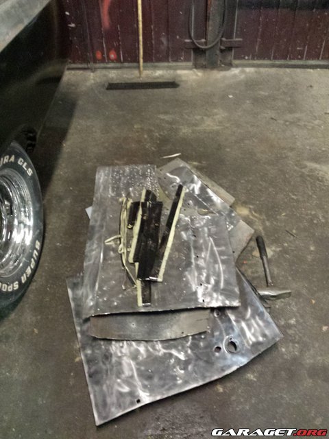

bort med de gamla och in med de nya!
https://www1.garaget.org/gallery/images/179/178725/178725-0f190b15a8bdd956c5d3910ca6558dd6.jpg
nu står den och väntad på att bli thinnertorkad och grundmålad!
https://www1.garaget.org/gallery/images/179/178725/178725-6134b0707c29d714ab0e2bb03584f3e7.jpg
troligtvis så ska jag börja grundmåla den imorgon kväll så då kommer det uppdate imorgon om jag hinner!
