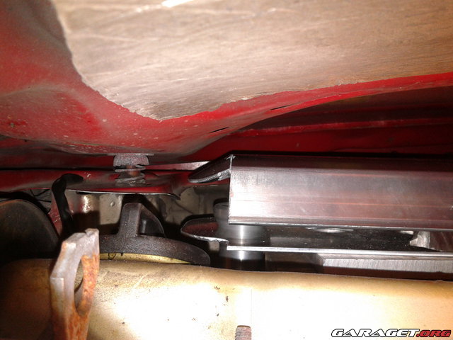

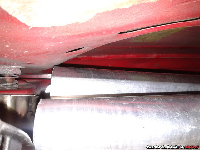

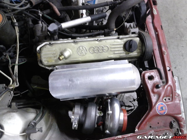

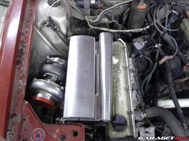

Valsat konröret o testat lite hur de kommer att bli , ska runda av hörnen och vinkla ner i framkant för mera frigång mot huven .

Kommer bli bra detta smile

Tack , de piggar upp smile

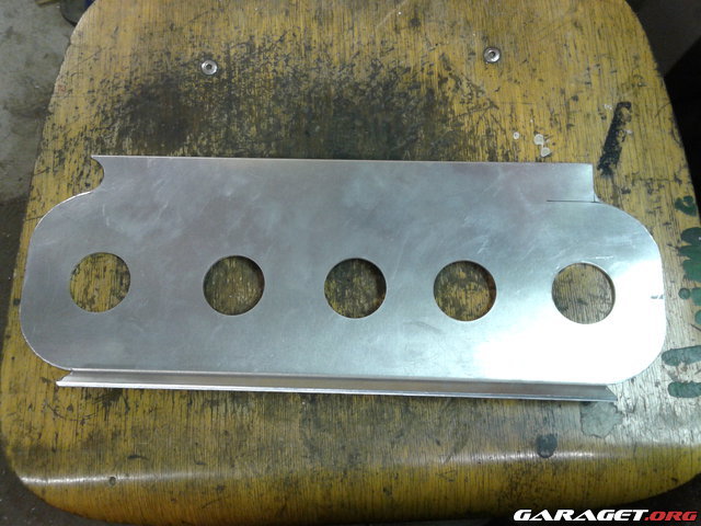

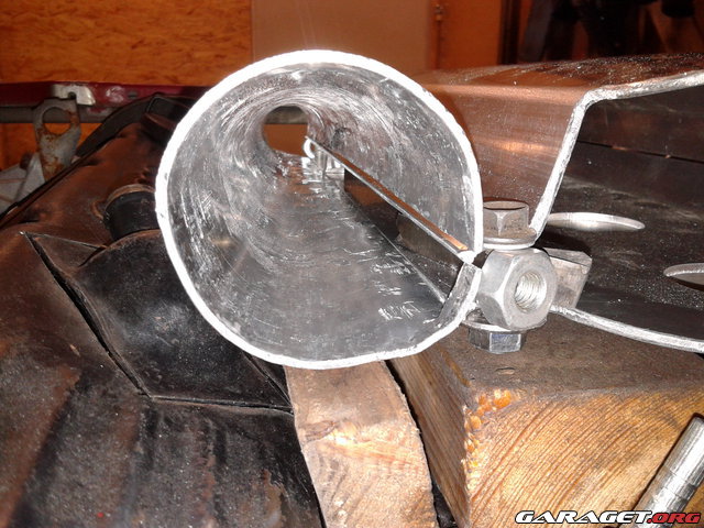

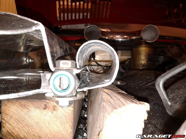

Gjort radier på plenumet idag , blev bättre frigång mot huven så nu kan ja ha den lite längre framåt smile

Bra jobbat👍 är det bara att lägga en beställning på ett insug sen😃

Tackar , He he njaa  ja har nog o göra med mitt så att säga wink

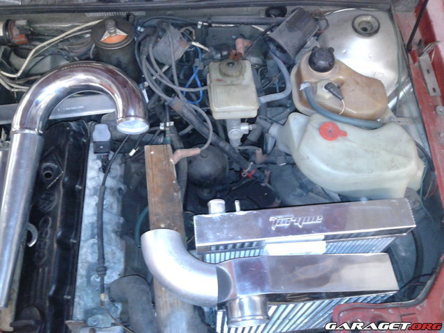

Fått ordning på konröret nu , kasserade det första .

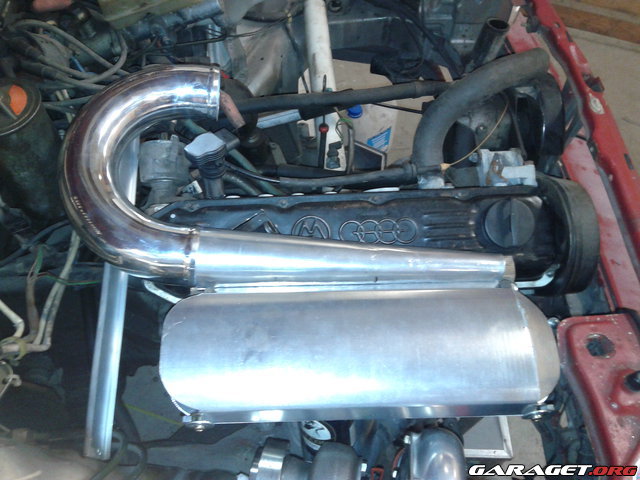

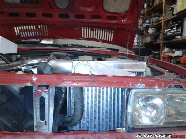

Blev sugen på o kolla hur det blir med intercoolern , Ska göra om både in o utlopp för bättre flöde .
Cellpaketet mäter : 350x400x76

#80
quattro skrev:
Intressant bygge. Kul med fler 10v. smile Vart är vattenkylaren från?
cool  Kylaren är till 240/740 (Volvo) , Har tagit bort 3 celler för att få plats.
Tror den var 450 mm bred och nu 405 mm, har flyttat alla slanganslutningar också .
Cellpaketet är 50 mm tjockt , orginal Audi 30-35 mm , så det blir nog skillnad smile
