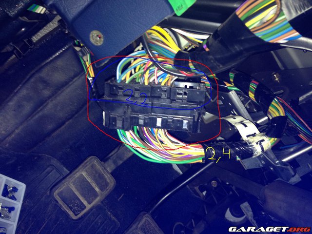

Har bytt motor i min 745a från en b230f med lh2.2 till en b234f med lh2.4 och har lite problem .
Pumparna går inte, ingen gnista, varvräknaren rör sig inte när man kör på starten och felkods läsaren funkar inte.
Har tagit kabelhärvan från lysena fram till boxarna på bägge sidorna och tagit alla givare m.m från b234f motorn.
har bytt hallgivaren men de hjälpte inte och provat o bygla soppa relät o då går pumparna och de klickar till i ett relä fram nånstans men den startar iallafall inte.
och de händer inget när man ska kolla felkoderna, vrider tändningen i läge 2 och stoppar i "pinnen" i stift 2 o tycker ner knappen i ca 1sec (lampan lyser då) sen händer de inget? stoppar i "pinnen" i stift 6 (då lyser lampan svagt utan att ha tryckt på knappen) tycker sedan ner knappen i ca 1sec (lampan lyser då) sen händer de inget?
har ohm mätt hallgivaren o de ligger på 159ohm så den är hel.
här är skarven mellan lh2.4-från motorutrymmet in i bilen på förar sidan till lh2.2

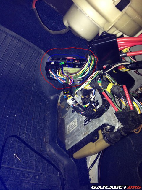

här är skarven mellan lh2.4-från motorutrymmet in i bilen på passagerarsidan till lh2.2
https://www1.garaget.org/gallery/images/99/98061/98061-d0a220f72368407c21d335581d5ac344.jpg
nån som vet vad ja har gjort galet? smile

här är de jag har "skarvat" ihop kabelstammarna 2,4 från motorn 2,2 från säkringsdosan m.m
https://www1.garaget.org/gallery/images/99/98061/98061-7d3e8f37d9d2693f1d52a62538cadae5.jpg
https://www1.garaget.org/gallery/images/99/98061/98061-425a64b75f6fc1dc0c64a28490748d08.jpg
vilka stift skiljer de här isåfall? smile

Enda sättet är att ta kabel för kabel och jämföra med elschema på 2,2 och 2,4.
