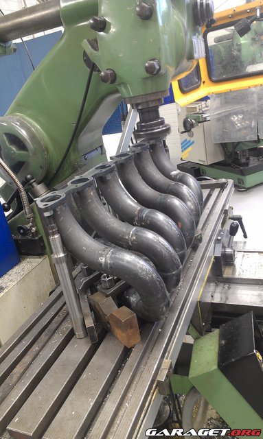

Tjenare! lite tid mellan uppdateringarna nu.. Men dåligt med pengar till material just nu, hoppas på att snart kunna få upp ett skönt flyt igen.
Men idag blev det iaf till att plana grenrörs flänsen, så nu saknas det bara packningar och sedan dags att montera och bygga avgasrör smile

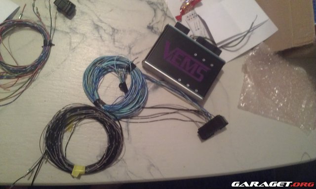

God kväll, ber om ursäkt för VÄLDIGT dålig bild.. Men här är det jag påbörjat på mitt styrsystem, kommer inte längre att använda mina tändspolar, så dom är till salu.. (Kontakta mig i PM), jag kommer istället att köra tändkablar till sprutet. För mig låter det lite skumt, men en bekant hjälper mig med det. Hoppas på att kunna ösa på med inlägg inom snar framtid när bygget väl sätter igång hårt igen! smile

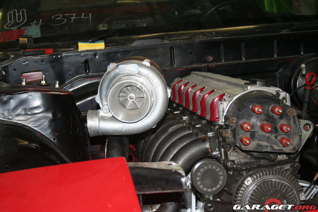

God kväll, nu är grenröret äntligen helt klart! dags att påbörja insuget så snart trattarna blir köpta, ska bli intressant detta och självklart kommer jag att lägga upp bilder så ni får se hur bygget går. smile

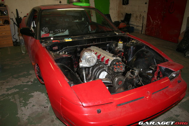

God dagens! här kommer en bild på hela bilen och inte bara i fokus på motorn, som ni ser finns det en del kvar att göra, men jag ligger i så gott jag kan och pengarna räcker till då jag fortfarande är studerande smile

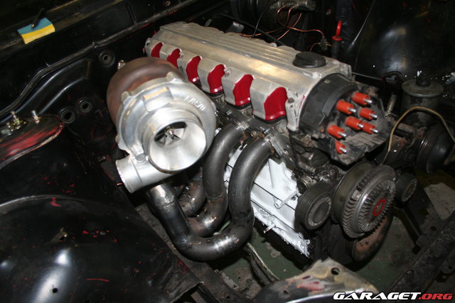

En bild med fokus på motorn, tycker själv det blev väldigt snyggt med vitt block! smile
