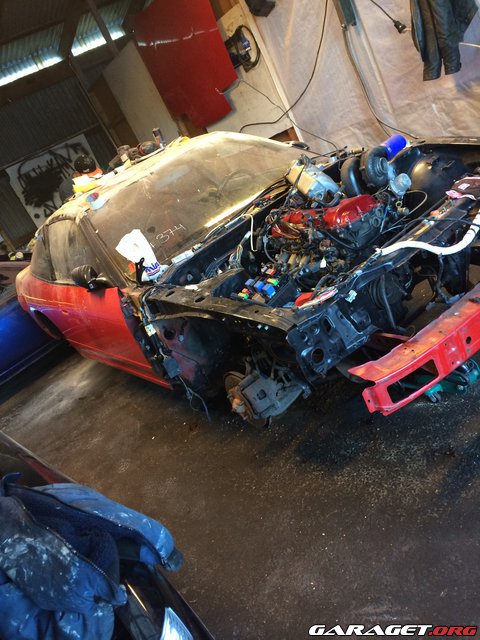

lite ordning börjar de bli och wastegate och större turbo på plats, lite ombyggnad är gjort och lite till skall göras.
https://www1.garaget.org/gallery/images/170/169864/169864-d3759ae13453ac5a7317a744716d770c.jpg
Dagens läge på hur bilen ser ut, står på pallbockar då bakvagn och vissa delar i framvagn ska tas ner och blästras och pulverlackas.

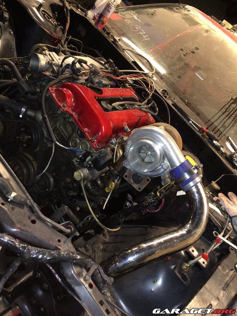

Jo den blir ju lite speciell, fick inte plats med orginal turbon vilket är T28, med grenröret nedåt, så har vänt på det så de blir topmount, så turbon blev placerad så, men ska försöka bygga om det lite till då turbon kommer gå igenom huven hmm smile

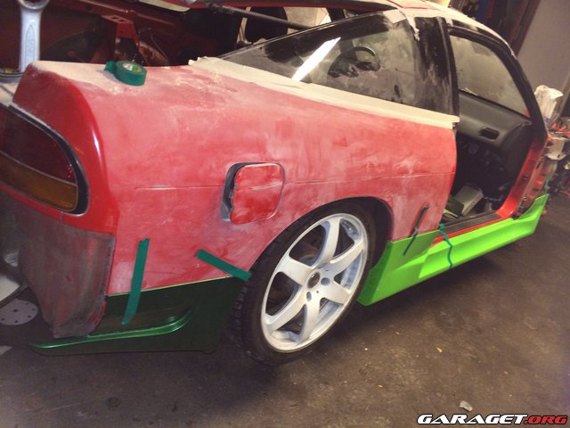

https://www1.garaget.org/gallery/images/170/169864/169864-5456eea83f6a251794ff3611b50e4dfa.jpg
Äntligen fått tag på schyssta sidokjolar till ett rimligt pris, trillade även med bak add-on till dem, får se hur dem går ihop sig med resten av bilen längre fram.

Kompisen kom på besök i garaget förut och hade med sig en liten godbit som jag länge velat ha, men tyvärr så fick jag bara prova den, T70 Super Turbo, vad tycker ni? något att satsa på? wink
4 767 Inlägg
26 november 2013
Ser fett ut wink vad är det för fläns på grenröret och vilken effekt siktar du på?

det är en T3 fläns, så T70 passar rakt på, jag vill få han på minst 300bhp, men kommer få öppna ganska mycket i motorn och massa trim oså då.. är ju studerande så överdrivet med pengar finnes tyvärr inte smile

Jag bytte turbo, grenrör, icrör, elbow å massa sånt på en Sr20det nyligen, stoppade på en kkr380 turbo, som ska räcka till just 380 hk smile
Något mindre än en t70 men gryym spool upp blev det och bilen går som bara trollet.
