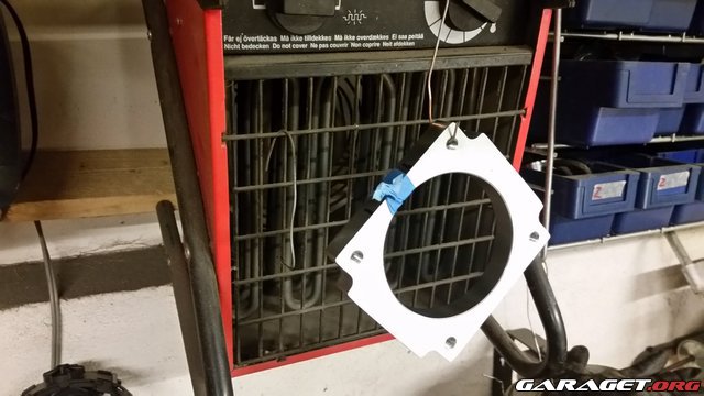

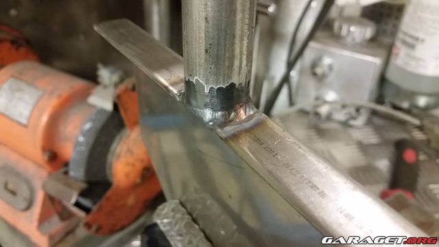

Hejsan hoppsan!

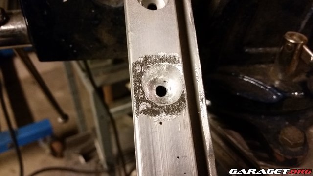

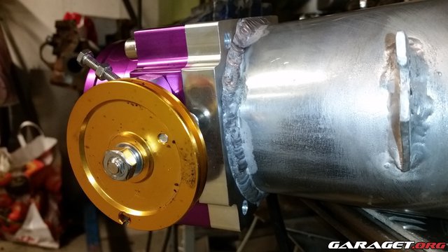

Denna gång har det svetsats fast en fläns på ett insug.
Missen jag gjorde denna gången va att jag inte rengjorde flänsen tillräckligt.
Anledningen va den att när jag fick delarna så satt flänsen och spjällhuset ihop och när jag tog isär dom så va de fullt med olja emellan.
Detta torkade jag av lite snabbt och hängde upp framför värmefläkten för att få upp lite värme i delen.
Vilket resulterade i en smutsig svetsfog.
Sen är jag inte så duktig på att svetsa ihop tjockt alu med tunt alu, men skam den som ger sig.
Nåväl, lite bilder....
Hängde upp denna c:a 1 timme innan påbörjandet
https://www1.garaget.org/gallery/images/110/109691/109691-47aedb5b77636912fd931ce71b5646ea.jpg

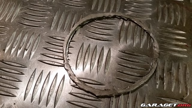

En gammal svetsfog från en tidigare fläns, denna vill jag ha bort så det inte blir något bekymmer
https://www1.garaget.org/gallery/images/110/109691/109691-08fa1927f7e2185c328d36535c936c8c.jpg
Bort med de gamla
https://www1.garaget.org/gallery/images/110/109691/109691-f27e36de0196a9f51df8b797a05c3c32.jpg
Ett litet nästande
https://www1.garaget.org/gallery/images/110/109691/109691-908a05f2be0d6a3a447244652c2448b8.jpg
En stund senare så ser det ut så här big_smile
https://www1.garaget.org/gallery/images/110/109691/109691-ad69bc9f51efc3218272c9b31c995c90.jpg

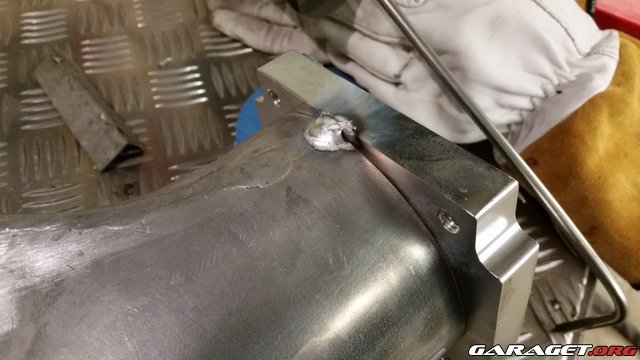

Ni kanske vill se själva svetsen också?
Okej då
https://www1.garaget.org/gallery/images/110/109691/109691-5b3dd68510ff0109359352aaee8cfbeb.jpg
https://www1.garaget.org/gallery/images/110/109691/109691-22d3656f48a6bbb3f747fc456a8424f0.jpg
Som sagt, det blev lite föroreningar men insuget ska lackas ändå så i det här fallet spelade det ingen större roll.
För den som vill kolla var insuget hör hemma så.....   http://www.garaget.org/mattiasofc
Tills nästa gång...
//Peter

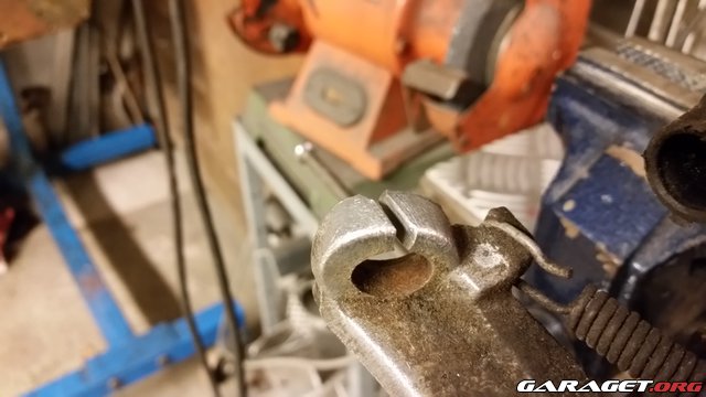

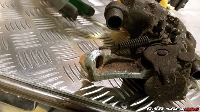

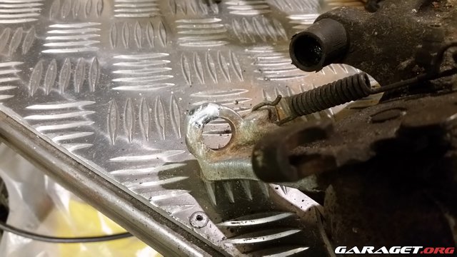

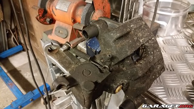

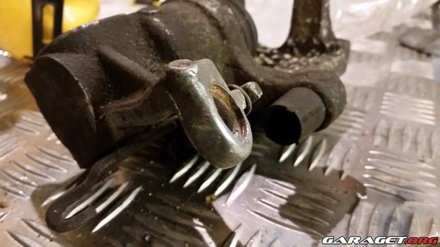

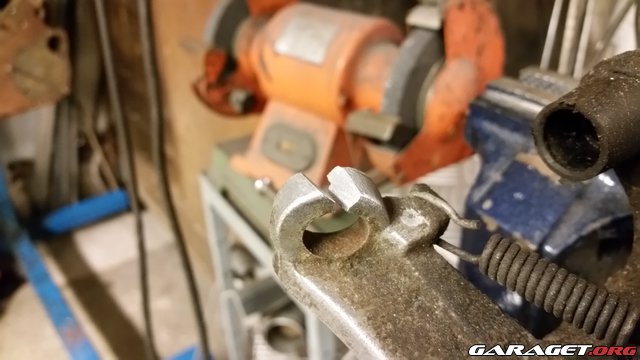

I helgen hade jag en bekant som behövde göra ett litet snitt i ett bromsok för att få ur en gammal dålig handbromsvajer.
Och såhär såg det ut...
https://www1.garaget.org/gallery/images/110/109691/109691-e042b5d426b94d466212b149f3351aad.jpg
https://www1.garaget.org/gallery/images/110/109691/109691-8467c1418256c6d941f3da0e68468f74.jpg

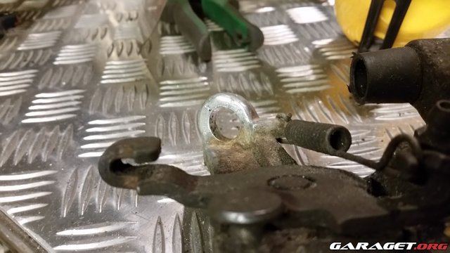

Och som på de flesta tjocka alu bitarna jag svetsat innan så skär jag ett litet dike
https://www1.garaget.org/gallery/images/110/109691/109691-bbe8308a0a495a414d35662c8998b474.jpg
Och sen lite svets på de
https://www1.garaget.org/gallery/images/110/109691/109691-7da72082ba5c180bb5eaaa3289a90b29.jpg
https://www1.garaget.org/gallery/images/110/109691/109691-9134057b1e71cba0c3bdeaa8747c51c2.jpg
Till sist så snyggar jag till delen lite
https://www1.garaget.org/gallery/images/110/109691/109691-cc23b710d6d16fd9691bf1481cb65a4b.jpg
https://www1.garaget.org/gallery/images/110/109691/109691-5604474e65c9c5bfc7659aeac7299d53.jpg
Klart!

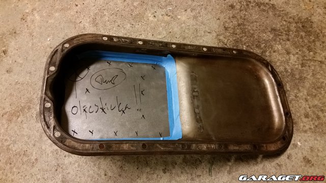

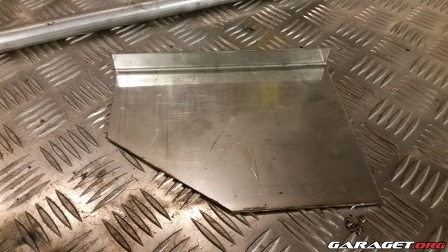

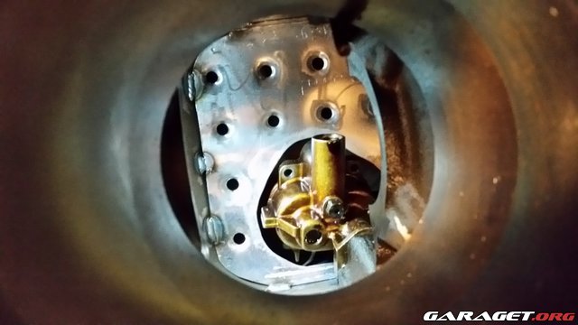

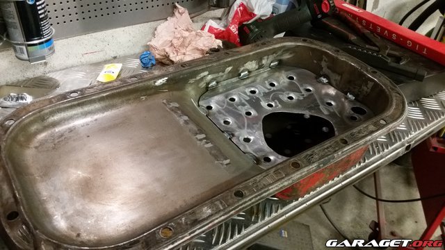

Litet sidoprojekt som jag grejar lite med.

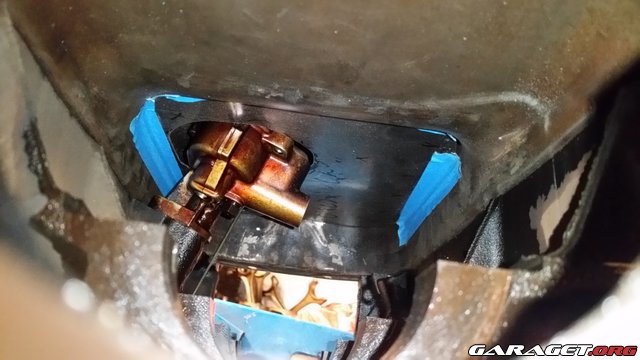

Ett B20 tråg som behövde lite bättre skvalp-plåt.
Här har jag huggt till en liten plåtbit
https://www1.garaget.org/gallery/images/110/109691/109691-038633e236620b896b0bcad952ad3e79.jpg
Passa in mot oljepumpen, check!
https://www1.garaget.org/gallery/images/110/109691/109691-d4b02aa6cead681a3896cefeac5c9736.jpg
Borra lite hål och framför allt till oljestickan
https://www1.garaget.org/gallery/images/110/109691/109691-579fbd83152f4cf64555111b2a959286.jpg
Svetsat och färdigt för montering
https://www1.garaget.org/gallery/images/110/109691/109691-48816d83f9e01f59e08ea1811957f781.jpg
Skvalp-plåten färdig
https://www1.garaget.org/gallery/images/110/109691/109691-a71bcd387805f2b48c2a2ce6c093a298.jpg
Inom en snar framtid skall även pickup:en på oljepumpen svetsas om men först måste jag få tag på en pump.
Tills nästa gång...

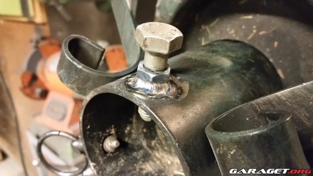

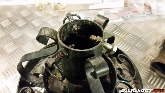

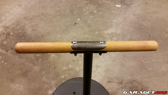

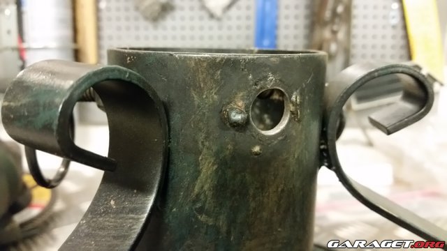

På tal om "onödiga" projekt plus att det är juletider så fick jag äran att laga en julgransfot.
Och så här såg det ut förra året
https://www1.garaget.org/gallery/images/110/109691/109691-828fa6692595c539c4e6906e560e97ac.jpg
En snabb vändning i smärgeln
https://www1.garaget.org/gallery/images/110/109691/109691-a75e28360c467e60fe2a6d5b28c1c62c.jpg
Ta bort de gamla fula
https://www1.garaget.org/gallery/images/110/109691/109691-62dab0c3ffa56d881aeaad9e9a71a94b.jpg

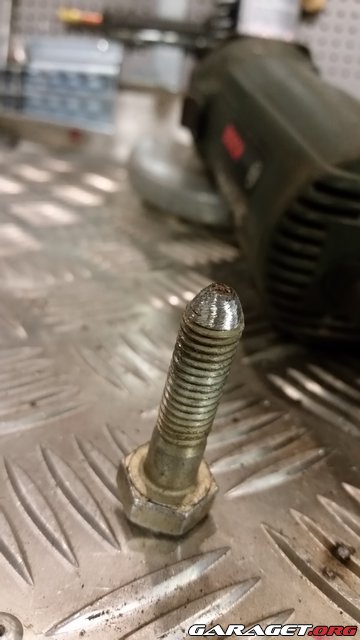

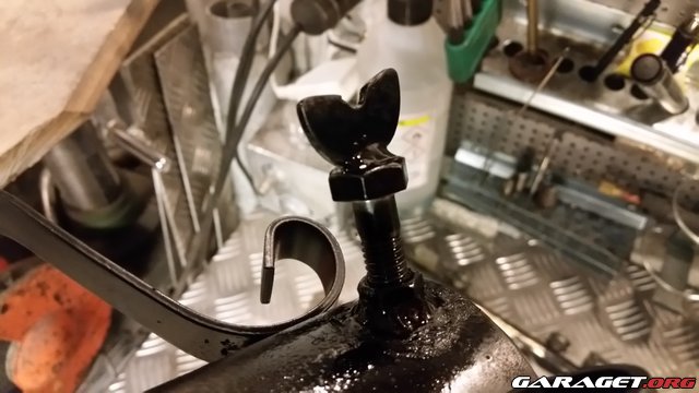

För att sen lägga en av dom snyggare svetsarna jag lagt på ett helt onödigt ställe roll
https://www1.garaget.org/gallery/images/110/109691/109691-8acb51cd3897d3fcb10ef92bac3339f2.jpg
Sen va jag lite snabb med sprejburken men jag kapade bara av en lite större bricka
som sen svetsades fast på bultskallen
https://www1.garaget.org/gallery/images/110/109691/109691-674b9ad6b264c2d66d278a0dcce95625.jpg
Och på bilden har jag bara börjat måla så i skrivande stund så är ALLT målat.
//Peter

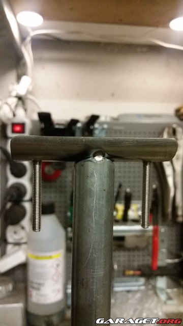

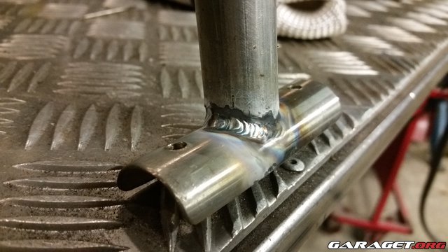

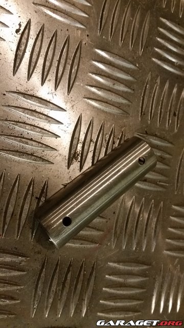

Ännu ett sidoprojekt i form av ett par verktygshållare.
Denna gången i rostfritt & alu.

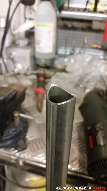

Dåså, en liten bit RF klar för kapning
http://www1.garaget.org/gallery/images/ … 5f95ac.jpg
Uppnäst och klart för att böja lite plåt
http://www1.garaget.org/gallery/images/ … 1c4335.jpg

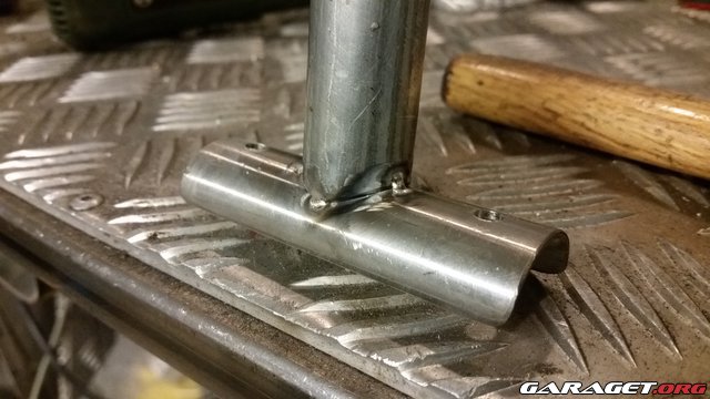

Av tidigare erfarenhet så tar jag till lite extra matrial
http://www1.garaget.org/gallery/images/ … 94212e.jpg
Punktsvetsarna ser helt okej ut
http://www1.garaget.org/gallery/images/ … 814172.jpg
Och som vanligt så ser svetsen utan tillsats ok ut
http://www1.garaget.org/gallery/images/ … a15496.jpg
Men så fort som jag smälter i tillsats så blir det fullständigt skräp
http://www1.garaget.org/gallery/images/ … c305a1.jpg
http://www1.garaget.org/gallery/images/ … 9bbec8.jpg
Har idag provat lite som Jesper_A pratade på med mindre värme och tunnare tillsats utan framgång.
Då får jag ett nytt fenomen där jag får dålig genombränning och en toppig svets men fortfarande en "smutsig" svets.
Tog såklart inget kort på detta........
Provade olika slipningar av wolframet med samma resultat
http://www1.garaget.org/gallery/images/ … 48cb6c.jpg
http://www1.garaget.org/gallery/images/ … d3ecec.jpg
Får INTE RF att funka!

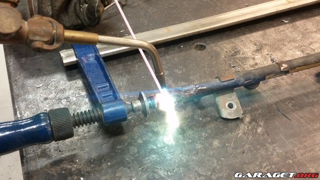

Men till det senaste projektet.

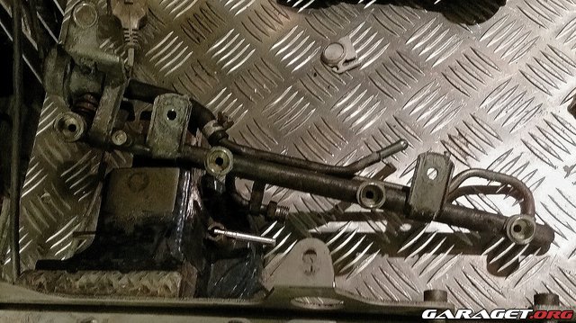

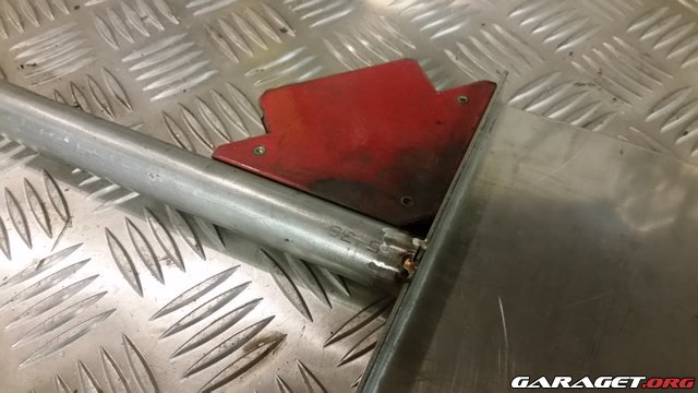

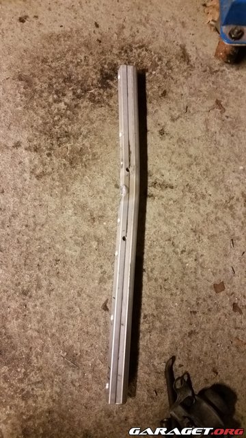

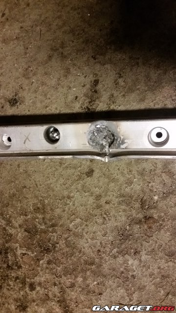

Jag tänkte bygga om en fuelrail från en volvo 6:a så att den skulle passa en 8 ventilaren.
Problemet var dock att det inte var samma avstånd mellan spridare anslutningarna.
10cm på 6:ans och 12cm på 8v.
Min tanke var att svetsa igen några anslutningar för att sen borra nya.
MEN såhär bra gick det.....

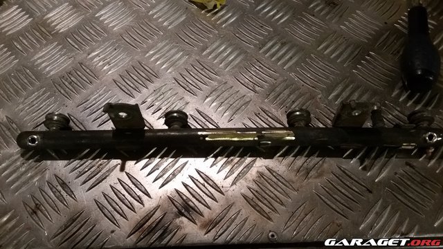

Utgångsobjektet
https://www1.garaget.org/gallery/images/110/109691/109691-7ac04dbbf81f71809041e435205e9194.jpg
Gnuggade bort eloxeringen så gott det gick men utan framgång
https://www1.garaget.org/gallery/images/110/109691/109691-03b5c491947551f54046d4da0216e6ba.jpg
Tog tag i spindelslipen och en roterande fil samt
gjorde rent med aceton
https://www1.garaget.org/gallery/images/110/109691/109691-e8b1bda4301bea691fafd0497c62a422.jpg
Detta gjorde till min förvåning ingen skillnad
https://www1.garaget.org/gallery/images/110/109691/109691-c3927affa568994015a9cd8bcda1fb07.jpg
Vilket resulterar i att jag upplever 16årsåldern på nytt genom att fullkomligt balla ur när det inte går min väg.
Så full fräs på svetsen och tänker bara på att koka sönder den, vilket jag lyckas med big_smile
https://www1.garaget.org/gallery/images/110/109691/109691-896ae701b94c7e6174aa3c15d3039b2c.jpg

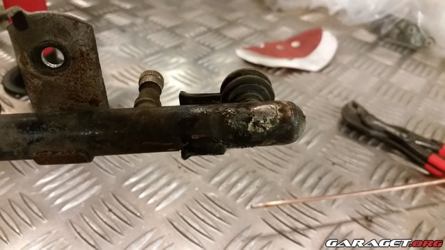

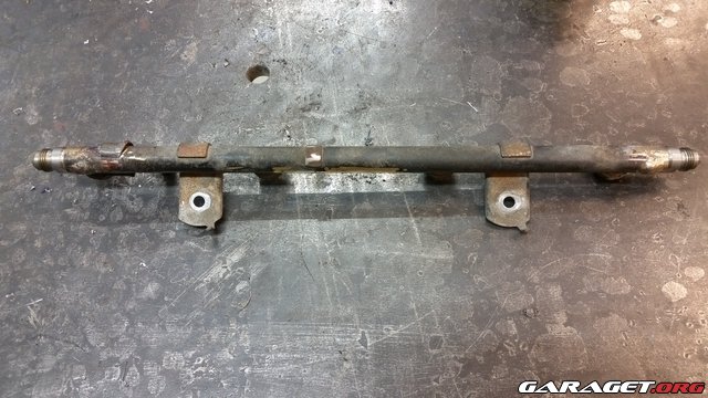

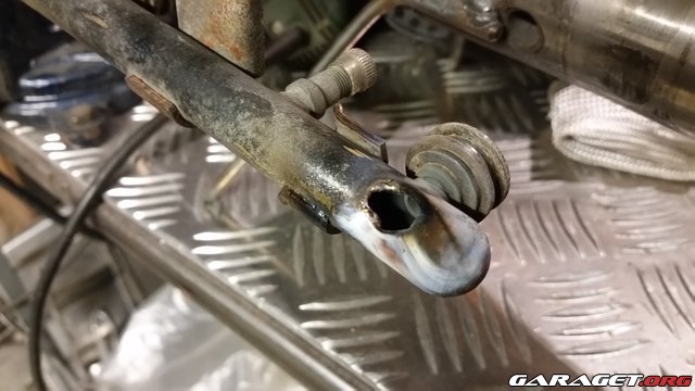

Efter en liten stunds reflekterande så återgår tankarna att använda sig av fuelrailen till 8 ventilaren.
Detta visar sig inte heller bli helt lätt.
Och varför det?

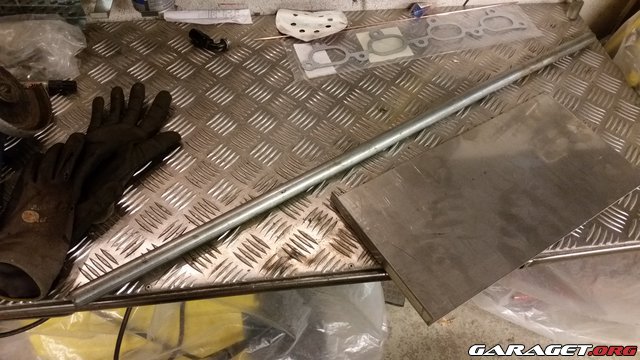

Fuelrail 2.0
https://www1.garaget.org/gallery/images/110/109691/109691-92e23b353e6f816f447ff77c9fc533fd.jpg

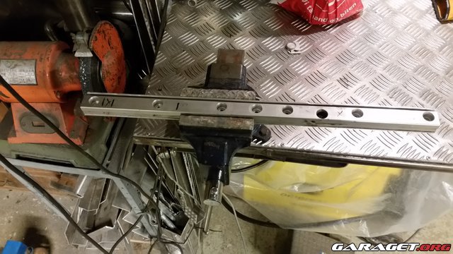

Rensa den från onödigt skräp
https://www1.garaget.org/gallery/images/110/109691/109691-c387d626b0e85e62ce0084ab5297f2c2.jpg
Klart!
https://www1.garaget.org/gallery/images/110/109691/109691-a3e3c82b3eb69f18b10a56426da58883.jpg

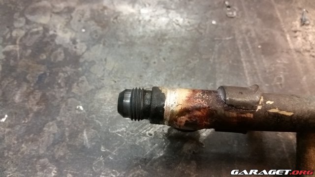

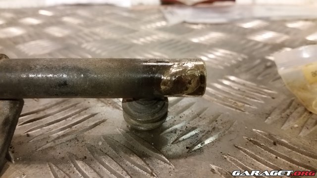

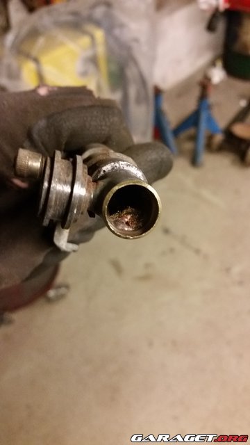

Börjar tigga igen hålet när detta plötsligt händer???
Det visar sig att alla rör och anslutningar är lödade på ett mässingsrör.
Så när jag började svetsa så kommer jag halv-vägs när lodet släpper järnröret jag just kapat bort.
Så hur löser jag detta?
https://www1.garaget.org/gallery/images/110/109691/109691-cf93e2e9793e3691ee33786f837d88f5.jpg
Jo, först provade jag att löda med silverlod men jag hade inget som kunde värma tillräckligt så de rann bara lite fluss men smälte inget lod.
Då skaffade jag kopparlod istället och testade att tigga med och de gick okej för tillsatsen var grov.
C:a 2.5mm vilket gör att när tillsatsen introduceras till smältan så kyler den ner istället för att smälta ut.
Sen så låg det fluss kvar som ger en smutsig men förhoppningsvis en tät svets
https://www1.garaget.org/gallery/images/110/109691/109691-4de835cbd76265357a4c81eda3b94ad7.jpg

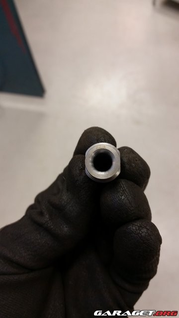

Lite rengörning och avkapning i förberedelse för AN koppling
https://www1.garaget.org/gallery/images/110/109691/109691-866cfb1631338253c19f0b41bb1fe596.jpg
Genombränt blev det i alla fall, och detta är nu bortfilat
https://www1.garaget.org/gallery/images/110/109691/109691-4f8e4c5b73d7bdba0ddc9dc71ed4dbd5.jpg

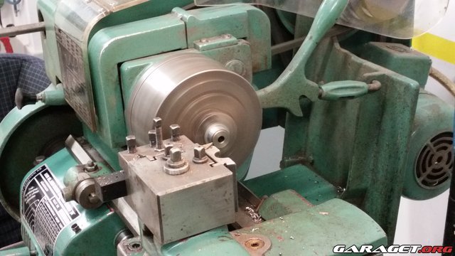

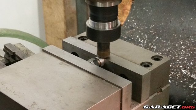

Dags att svarva ner an kopplingen, hittade en gammal trasig koppling vilket passar fint till svarven
https://www1.garaget.org/gallery/images/110/109691/109691-499622bf63aa0ebada8363e2041e2018.jpg

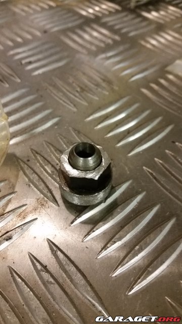

Är hos en kompis som svarvar till anslutningen
https://www1.garaget.org/gallery/images/110/109691/109691-69ff39ff2924f4aeeea6a8f23f20fe84.jpg
Perfect fit
https://www1.garaget.org/gallery/images/110/109691/109691-170c2a13d39128ae9a7edd98d2cd7185.jpg
Liten sväng i fräsen av samma polare
https://www1.garaget.org/gallery/images/110/109691/109691-561af68c73af105ac67dd348d5883b99.jpg
Detta kommer att underlätta när man ska montera bränsleledningen vid ett senare tillfälle
https://www1.garaget.org/gallery/images/110/109691/109691-d60812b02f93d3bacde4feb133b3bf1a.jpg

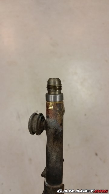

Nu är det dags att löda fast anslutningarna i mässingsröret
https://www1.garaget.org/gallery/images/110/109691/109691-5e836c56744fc32538831213291af307.jpg
Här kommer silverlodet fram igen och en riktig värmekälla med en van och stadig hand (kompisen igen)
https://www1.garaget.org/gallery/images/110/109691/109691-c08832d06ed5f87259b774af01cd98a7.jpg
Sådär då va det klart
https://www1.garaget.org/gallery/images/110/109691/109691-fe5aac393a2a59d8d41a735dfc5321fb.jpg
Sen ska det såklart slipas, putsas, gnuggas och snyggas till,
men det är ett senare och tråkigare projekt....

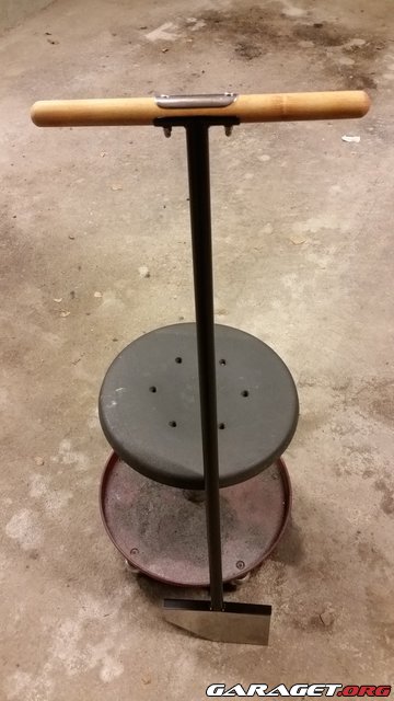

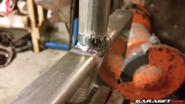

Idag blir det ytterligare ett udda projekt.
Modern önskade sig en kantskärare till trädgården så efter jag åkt runt och letat utan att hitta rätt modell.
Så blev det till att bygga en egen variant.
Lite material att börja med
https://www1.garaget.org/gallery/images/110/109691/109691-ae634d6f0e46b3e303a3ac10f52d929e.jpg
Ett litet snitt
https://www1.garaget.org/gallery/images/110/109691/109691-98ce9064808b90521e6de35b7e988ffe.jpg
Punkta ock kolla att röret hamnar rätt
https://www1.garaget.org/gallery/images/110/109691/109691-6843845a8ee4648099ce0f30944a61ae.jpg
Helsvetsa
https://www1.garaget.org/gallery/images/110/109691/109691-739ffef813784ef97090ae457ab449d9.jpg
https://www1.garaget.org/gallery/images/110/109691/109691-d6a5f5f669daccd3474a67b405815a0e.jpg
Hållare för handtag
https://www1.garaget.org/gallery/images/110/109691/109691-343414eccf6aa750bb5ba718a40cc90a.jpg
Matcha borrhålen
https://www1.garaget.org/gallery/images/110/109691/109691-b286cf4a3ddd456696816f9b00f1d607.jpg
Förberedning för svetsning
https://www1.garaget.org/gallery/images/110/109691/109691-e0d370b656e71231ba5c45add884533a.jpg
https://www1.garaget.org/gallery/images/110/109691/109691-3e65e37699850dfc8f6aa7ad26b37d21.jpg
https://www1.garaget.org/gallery/images/110/109691/109691-4cddc30d8cbf0842fc32541531d6ad17.jpg
En liten punktning
https://www1.garaget.org/gallery/images/110/109691/109691-bc4f8545bf6f25def1b49c458701af96.jpg
https://www1.garaget.org/gallery/images/110/109691/109691-125674a85984331582f98efde186be56.jpg
Lite kall fog men det håller för ändamålet
https://www1.garaget.org/gallery/images/110/109691/109691-7f017b6f2818ebd49da68b08eec1dfa9.jpg

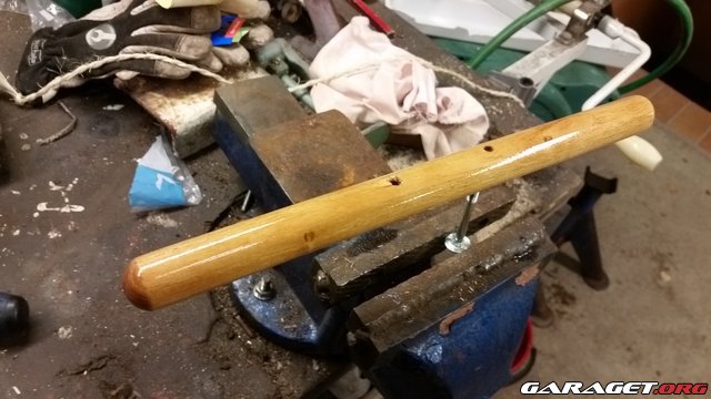

Olja handtaget
https://www1.garaget.org/gallery/images/110/109691/109691-198353332d9bb54460b9f25701037408.jpg
Sen högg jag till en liten bricka som håller allt på plats
https://www1.garaget.org/gallery/images/110/109691/109691-18b0a737ac0dca8586c42fa19f61a729.jpg
Klart!
https://www1.garaget.org/gallery/images/110/109691/109691-b05f437b9761804c0ab1fd57076c2fac.jpg
Då är det bara att invänta sommaren och höra om den funkar big_smile

Tjena!
Nu e de dags för lite bilprojekt igen, närmare sagt en ventilkåpa som ska moddas lite.
Jag ska lägga igen oljepåfyllningen och omplacera den.
Nu hann jag att sätta kapen i den lite innan jag tog en bild big_smile
Då så, ett offer
https://www1.garaget.org/gallery/images/110/109691/109691-4bef05a32ec868902a64141b6ab557a3.jpg
Urkapat och ligger i ett litet avfettningsbad och gottar sig
https://www1.garaget.org/gallery/images/110/109691/109691-05fe20facf1eb9bfc28ff9ce61efae7c.jpg
Kapat till en liten passbit
https://www1.garaget.org/gallery/images/110/109691/109691-42dc38821604f71bf8bb99df5314bba2.jpg
Punkta den
https://www1.garaget.org/gallery/images/110/109691/109691-2d7ff63d43d92416523d892028e67843.jpg
Ovansidan klar
https://www1.garaget.org/gallery/images/110/109691/109691-16e44b1ea5b2f8b01b4ca028f7c03e42.jpg
Körde undersidan också för säkerhets skull
https://www1.garaget.org/gallery/images/110/109691/109691-71596f65fea659c1318cc5dcd3a33cff.jpg
Vad har jag lärt mig denna gång då?
Jo, man måste alltid göra rent mer än man räknat med runt omkring där man planerar att lägga fogen.
Detta kan man se på bilden när jag svetsade undersidan t.ex.
Det kommer att bli föroreningar i svetsen.
Håller på att snickra på något nytt men det är lite mer trixigare än att smälta på en liten alubit.
Tills nästa gång.
//Peter

Såg helt okej ut under dom förutsättningarna. Gjuten aluminium och lika bättre typ 6082 vill binda mycket fett och hydrogen så med fördel så förvärmer man försvinner lite av skiten går det bättre, sen tycker jag att du ska ställa upp tiden på down slope och gå iväg strax före du släpper av så slipper du dom där piperna som kan orsaka läckage. Förvärmning med ugn eller gasol/oxygen brännare inte acetylene för det blir det sot och fett av. Har du puls på maskinen, isf dubbel eller enkel? smile

Även snabbare jobb som t.ex julgrans foten kör jag med tig:en bara för att det är kul.
Mvh Peter
