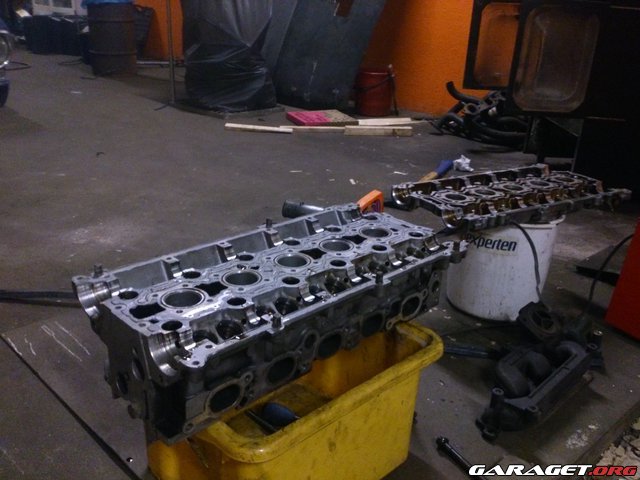

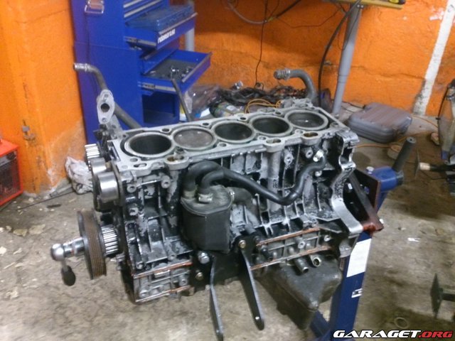

var en snabbis i garaget idag och lyfte ur motorn och börja riva den smile
https://www1.garaget.org/gallery/images/86/85204/85204-87dc0419cd6ed15a4d237c43b47985cd.jpg
https://www1.garaget.org/gallery/images/86/85204/85204-a911415afcdf114d38479ea7406a8398.jpg
ska dit imorgon och riva botten, sen blir det iväg på planing av block och topp samt renovering av toppen ,byte av några ventiler och massa annat mys wink

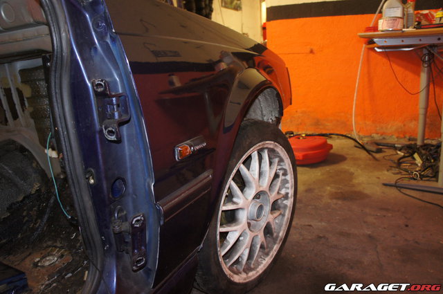

nya fälgarna
https://www1.garaget.org/gallery/images/86/85204/85204-e70c3dfd14856923859436526cb5da4e.jpg
https://www1.garaget.org/gallery/images/86/85204/85204-df819310e3a1b91ef0297505cd46056b.jpg
https://www1.garaget.org/gallery/images/86/85204/85204-7661c754ea56ab441fc7adcf1fbae125.jpg

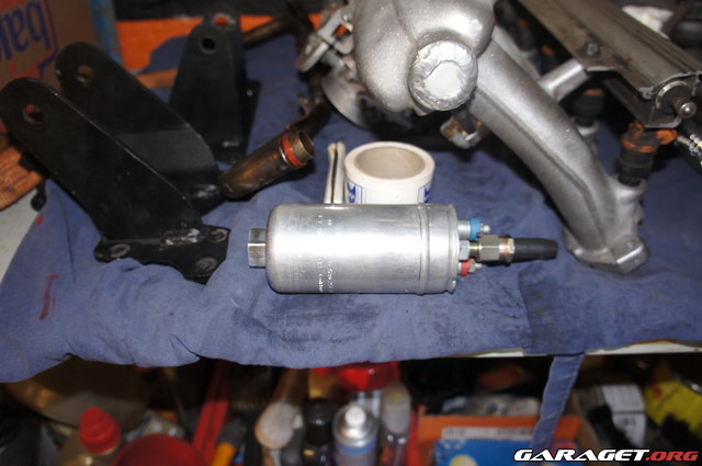

ny soppapump Bosch 044
https://www1.garaget.org/gallery/images/86/85204/85204-3034ab65b3ac68b9f7ca5e9f1a792a4c.jpg
https://www1.garaget.org/gallery/images/86/85204/85204-3c2ffadcbe4cb224c3cf000e3cb91168.jpg
