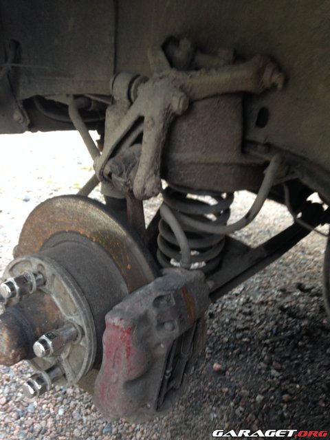

Tjenare! Håller på och gör iordning lillebrors a-traktor för regbesiktning och framvagnen är tvärslut så tanken är att byta framvagnen, men vet dock inte vad det är för framvagn, har fått för mig att tidigare ägaren sa att den skulle vara utbytt mot någon annan framvagn.. Tog några kort i hopp om att någon kan svara på vad framvagnen kommer från för bil samt årsmodell, tack på förhand!

Det ser ut som original Volvo PV/Duett framvagn.
Men det sitter ju amazon skivor fram, det kanske är dom som förvillar.

Haha såg det nu, lite lätt morgontrött av mig roll Det är bärarmarna som är tvärslut, bussningar både inre och yttre, samt att ena bärarmen är spräckt precis vid infästningen av spindelled+stötdämpare. Okej, har fått som svar av grannen att han trodde på amazonframvagn, men dom har väll stötdämparen sitter ihop med fjädern?

Okej, kan vara den anledningen till att grannen trodde det var en amazon framvagn, är alltså originalframvagn men med amazon ok+skivor?

Tycker det ser ut som en PV/Duett framvagn med spindlar och bromsar från amazon. Ta ett kort framifrån på fästet för styrarmarna. Finns en årsmodellsbrytning där ett fäste sitter i balken alt ramen. Skicka pm om du behöver en komplett framvagn.

Det är verkligen ingen Amazonframvagn och spindlarna är inte heller Amazon, de går inte att använda mellan då det är kulbultar på Amazon och spindelbultar på PV/Duett.

Har kikat på en Amazon kombi-67 och stötdämparen sitter inuti fjädern, sedan ser inte övre länkarmen ut så där heller. Håller dock med om att skivan och oket eventuellt kan vara från Amazon, fabrikatet är väl Girling antar jag. smile

Jo bromsarna är mer eller mindre bulta på.
