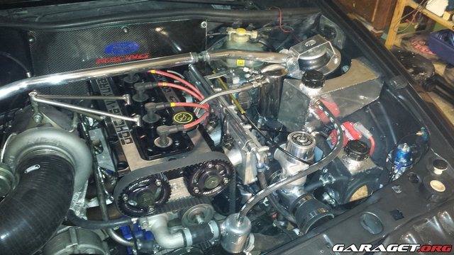

Så då var all el installerad till motorn wink
https://www1.garaget.org/gallery/images/1/755/755-0a0d2a6a5486ded5a5e3dadb31d2eb49.jpg
https://www1.garaget.org/gallery/images/1/755/755-5ed42a2a29db55c980d92752572102f1.jpg

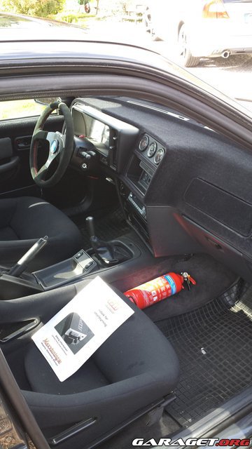

Här har det redan flyttat in Skinnstolar men blir så dåliga bilder i garaget så slänger upp en med Sparco stolarna.
Brädan förblir flockat, dock så byts dörrsidorna mot fina i skinn som hör till stolarna.
Sedan blir det att färganpassa dörrhantagen.
https://www1.garaget.org/gallery/images/1/755/755-c8de16b80a5aa2c00d07cff366521d73.jpg

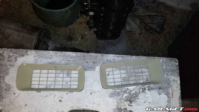

Slipat och grundat dimljus sargarna ala Rs500 look wink
https://www1.garaget.org/gallery/images/1/755/755-5bcd791d04490ebe2e5ac042b3a939e6.jpg
