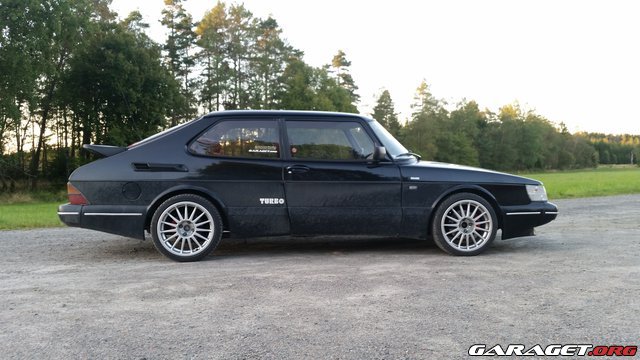

Update!

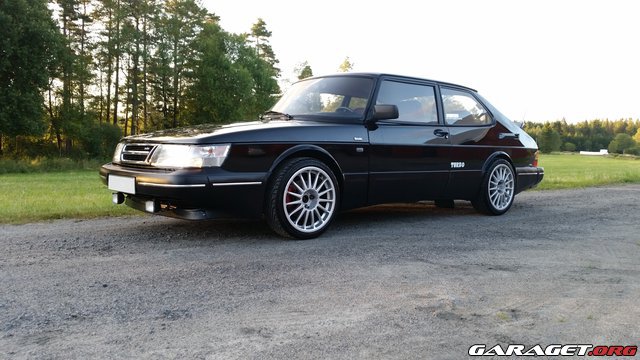

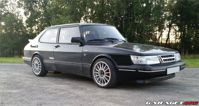

Satt och surfade blocket för 2 veckor sedan och fick syn på ett set med 17 tums rims(z) som föll i min smak så ja tänkte why not! 900an har ju sett gubbig nu ett tag roll Så jag och en polaren drog till Örebro lite halvspontant. Väl uppe så konstatera vi att fälgarna var värda pengarna så det blev ett köp. Ivrig som man är så kunde jag inte hålla mig så vi monterade dom direkt efter köp wink
Testade att lägga på centrum locken från super aero fälgarna, tycker de blev ganska snyggt. Vad tycker folket? Se sista bilden smile

Skitsnyggt! Dock skulle jag nog vilja se den nån cm lägre fram. Bak ser det lagom ut smile
Det hade jag också vilja göra tongue  Från hjul till skärmkant är de typ 5 cm bak och 7 fram, höghus varning på stort roll Efter bess som skall göras inom väldigt snar framtid. Så ska jag kapa ner fjädern fram samt hitta skärmbräddare så wheelgapet hålls under 3 cm runt om smile

M_Broberg skrev:
Schtiligt.
vad är det för däckdimension?
Ajjjemän! Det är 205/40/17 smile

Blev snyggt, såg mycket mer saabigt ut när du fick dit locken på sista bilden smile
Instämmer! Gick och funderade på lock eller ej men när dom väl bara kosta 29 styck på saab outlet så kunde jag inte hålla mig. Fick 5 styck när jag beställde 4 styck också! Man tackar, Orio tongue

Din 900 är otroligt fin må jag säga! någon centimeter lägre fram så hade detta varit solklar fullpoängare i mina ögan!!

Nämen tackar! Ja ner ska den, skäms nästan över hur hög den är fram. Sänknings kittet var ju snarare ett höjnings kitt  roll

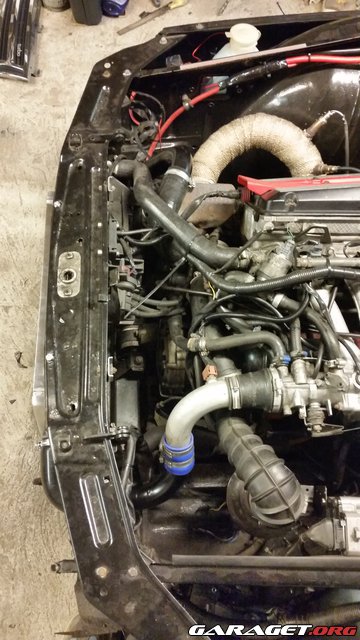

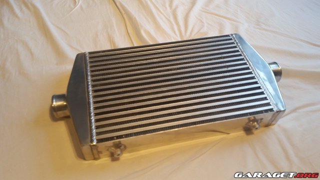

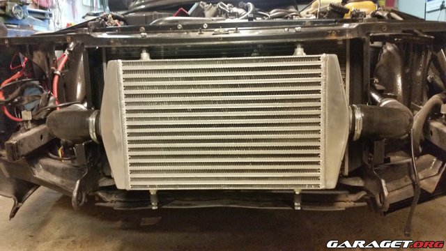

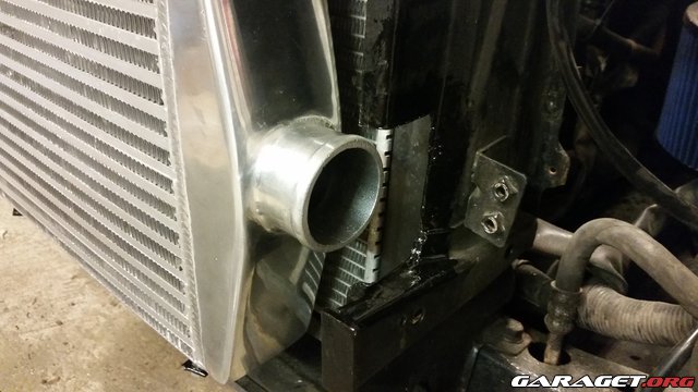

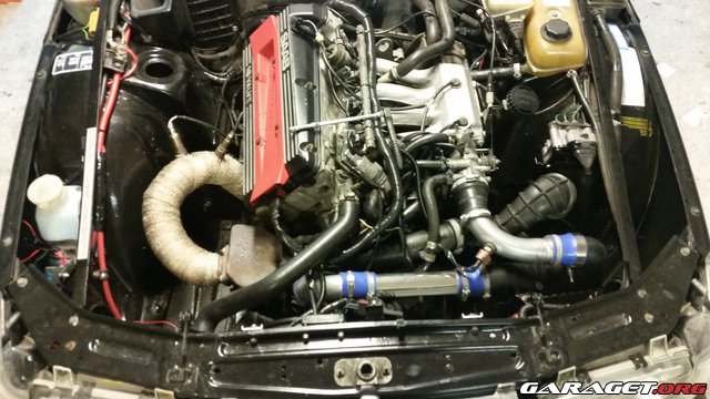

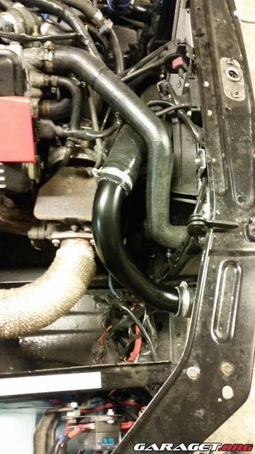

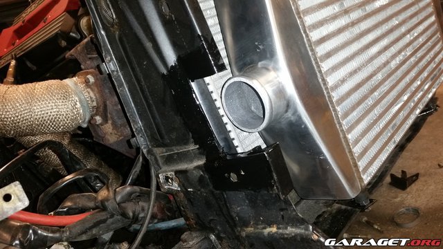

Update!
Nåväl! Tillslut så fick man tummen ur att beställa en stor o fin IC! Blev en 450x300x76 med 2,5 tum mittenanslutning från KL Racing som var redigt trevlig till bra pris. Har också haft dålig kontroll på vinkelharry så framfjädrarna har blivit av med 1/2 varv vadera. Gött jämnhög nu! Bara aero- breddare som saknas nu smile
Låter bilderna tala för sig själv från och med nu wink

Det blev verkligen bra med ICn! Har funderat ett tag på vad man skall ha för någon och det där såg riktigt tilltalande ut. Skulle du kunna tänka dig att dela med dig med ett "recept" på slangar, böjjar, rör osv? Det hade uppskattats!
Edit: En till fråga, ser att du hittat en bra gummikloss att lägga under övre bärarmen, var fick du tag på den?
Ajjemän! Tanken bakom de hela var att få de så "factory" som möjligt. Fick idéen från Addz här på forumet då han gjorde samma mod, så han ska ha cred till de! Värt att nämna är att ett fäste per lampa kommer du få ta bort samt ta bort lite plast som sticker ner från lampan. Då silikonslangarna går precis under lamporna. Men de påverkar inte hur stabilt lampan sitter fast.
Som dropstop så kör jag med dessa, lagom hårt gummi som funkar perfa och är stryktåligt! big_smile
http://www.biltema.se/sv/Bil---MC/Bilre … 000016402/
Till IC bygget modell stor så behövs:
1 st eller flera: smile
1 st IC http://shop.klracing.se/sv/artiklar/63c … tning.html
1 st 90 grader 2 tum http://shop.klracing.se/sv/artiklar/51m … svart.html
1 st 2 tum rak http://shop.klracing.se/sv/artiklar/51mm-rak-svart.html
2 st 90 grader 2 till 2.5 tum  http://shop.klracing.se/sv/artiklar/645 … svart.html
1 st Rör 2 tum, som du ser i mitt tidigare inlägg så har jag kapat till röret. (de svarta på bilen) funkade perfa och använda båda ändarna smile
http://www.biltema.se/sv/Bil---MC/Bilre … 000025335/
1 st tryckrör från Saab 9000. Så man får den böjen med intake temp sensorn för T5. Går bra med ett vanligt 90 grader 2 tum också om man åker original motorstyrning.
4 st Gummikuddar med M8 gänga. Ska helst vara 3 cm gänga eller mer på vardera ände.

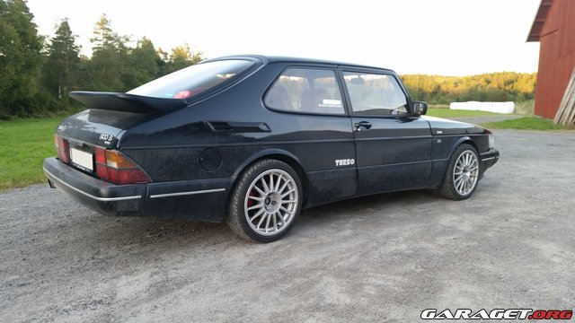

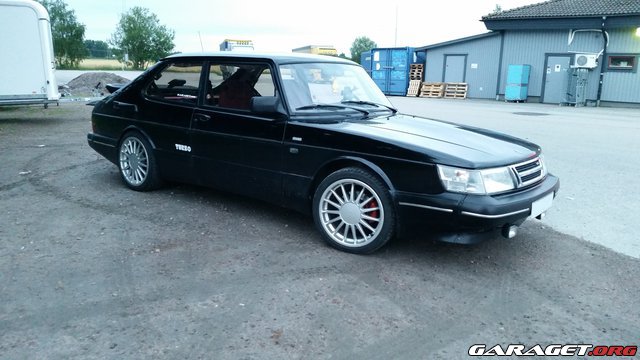

Mini update!
17 tum var inget för mig, alldeles för stötigt för min smak tyvärr. Aja man lär sig så länge man lever ^^ Så om någon är intresserad så skicka gärna ett PM. Fälgarna är Team Dynamics Monza 17" et 17 med däck på 205/40/17 på 6.5-7 mm runt om. Blir blocket inom kort annars smile
Istället blev de back to basic, super aero med Federal 595 RSR Semi-R på 205/50/16. Total älskar dessa däck, bilen sitter som klistrad! Ska bli redigt kul att testa dessa på Gälleråsen banan nu till helgen! Då Saab turbo club har sin sista banträff för i år smile
