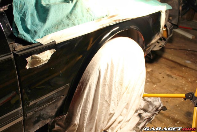

Börjar bli något med spacklingen nu! Vänster sidan skall "bara" fin slipas sedan lackas svart och högersidan har PP100 spacklet precis lagts så det skall slipas fint, på med slipgrund sedan lackas svart smile Har blivit 2/3 omgångar med glasfiber på båda sidorna, bra skit! smile
Lite bilder då:
https://www1.garaget.org/gallery/images/194/193935/193935-9bd868124c898cb4bd277bfe41a6b520.jpg
https://www1.garaget.org/gallery/images/194/193935/193935-f20fde061075097cd0dbac24748e2aea.jpg
Låter bilderna tala för sig själv smile

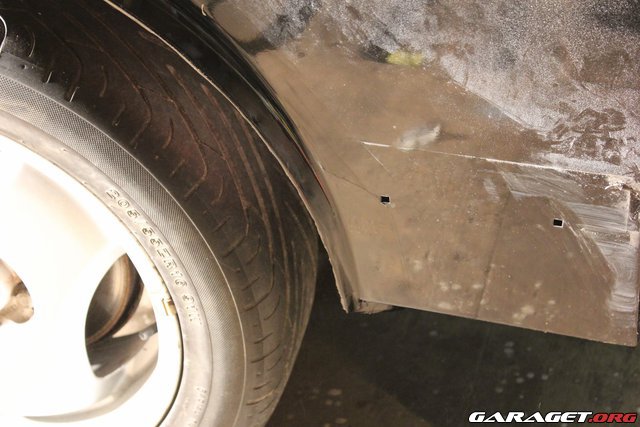

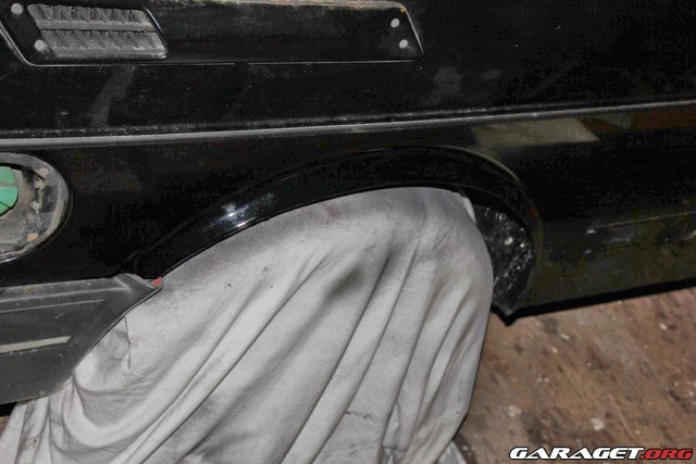

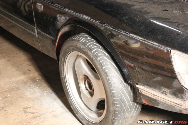

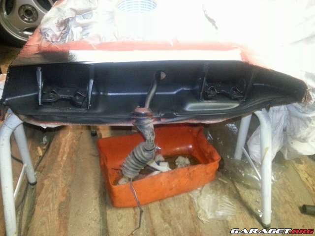

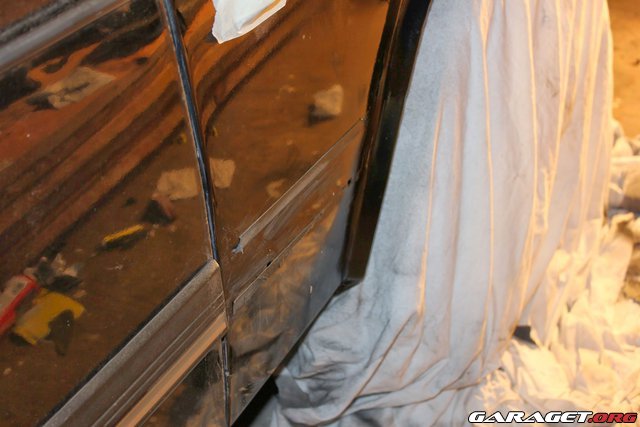

Goddagens dags med en update!smile
Har under dom senaste dagarna tagit och fixat färdigt båda framskärmarna! Blev över förväntan, supernöjd! Börjar känna som man kommer någon vart nu! tongue Bak behövs det bara fixas till på högersidan skall se om detta kan hinnas med i veckan smile Köpte även idag 4 stycken continental däck med 5-7 mm gummi kvar för 1000 spänn, inte dåligt om man får säga det själv smile
Lite bilder:
https://www1.garaget.org/gallery/images/194/193935/193935-3fcab13702d4a91a0aa5fc5b79b5f985.jpg
Vänster fram. Blev inte att jag fixade kanten mellan nya och gammla färgen (synns knappt) för de skall ju sitta en aero kåpa över de men det skall vara riktigt gjort under i alla fall smile
https://www1.garaget.org/gallery/images/194/193935/193935-1174385e2c3cad42efd2776c287f3c23.jpg
Höger fram innan jag slipade till och fixade kanten mellan nya och gamla färgen.
https://www1.garaget.org/gallery/images/194/193935/193935-4f61d763dc7f7ac3ead3c93ab114c628.jpg
Efter lite slipande och en skvätt färg till så blev de bra smile
https://www1.garaget.org/gallery/images/194/193935/193935-3257d0d5af0e93de9e8a9317e81fba99.jpg
Här med! Inget rost hål här inte! Skall spruts inneifrån med rostskydd/linolja när man införskaffat detta smile

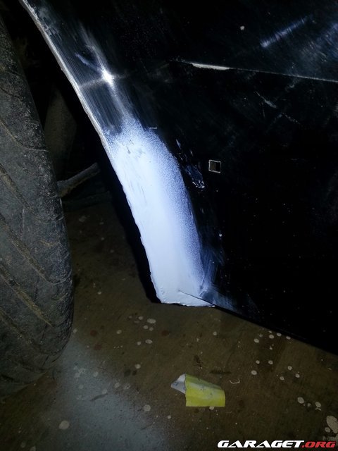

https://www1.garaget.org/gallery/images/194/193935/193935-77765dca6ec6b534e97e44290c758e52.jpg
https://www1.garaget.org/gallery/images/194/193935/193935-fadab1cfebe70e5d66fc589ba83a638f.jpg

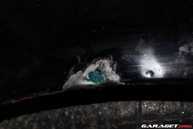

Här fixas de till här med! En anledning syns på den övre bilden.
https://www1.garaget.org/gallery/images/194/193935/193935-ebfff2d7f9debe83186f3f3598cb37ab.jpg
Suddig bild dock men rosten skall fixas här. Klarat sig bra här för övrigt i skärmkanten, bara det vitaktiga som skall fixas lite lätt.

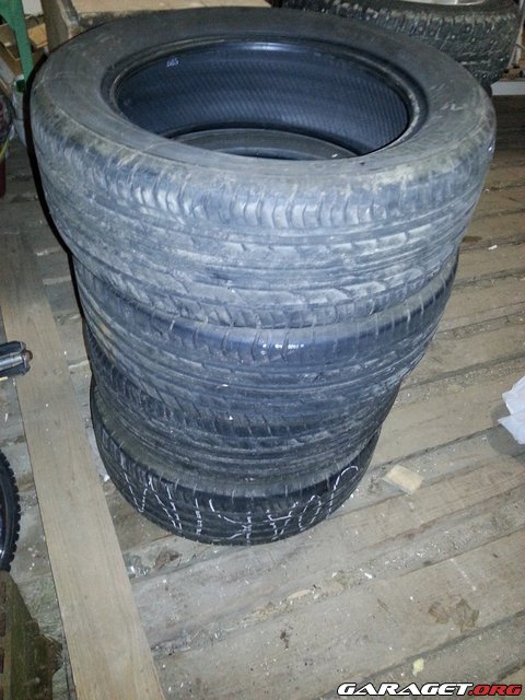

https://www1.garaget.org/gallery/images/194/193935/193935-b19e2b627957427162b4c76f41e19aa9.jpg
Slutligen däcken! Får se hur länge dom räcker tongue

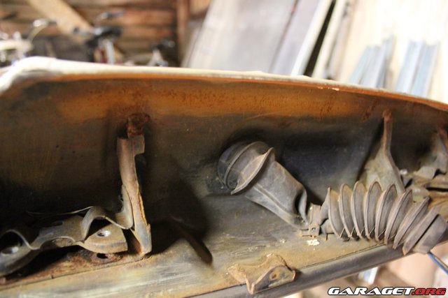

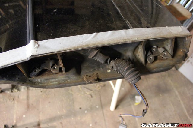

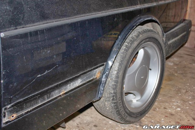

Goddagens, dags för en update! smile
Har tagit och gjort färdigt den höger bak skärmkanten så nu är det bara en skärm kvar dvs vänster bak. Tack och lov är det den finaste så jag behöver kanske inte göra något med den, vi får se smile Har även tagit av vänster dörren så jag kan fixa till den rosten som finns i framkanten av dem vilket inte var så farlig smile ABS-en har viljat bråka med mig också den jävlen! Men problemet blev hittat efter en massa felsökining. Visade sig att den kontakt i ett kontaktstycke var av smile
https://www1.garaget.org/gallery/images/194/193935/193935-05dcacaaaa00867bfbea8d45107c3bc9.jpg
https://www1.garaget.org/gallery/images/194/193935/193935-6199d746ff7f272edf79b493b16f1adf.jpg
https://www1.garaget.org/gallery/images/194/193935/193935-0357647d888b52308f97d75bb59bec0a.jpg
https://www1.garaget.org/gallery/images/194/193935/193935-2f00ff0e456275bd455a04a706582e70.jpg
https://www1.garaget.org/gallery/images/194/193935/193935-573ce44eeb1407397c484cb899b2a850.jpg
Lite lös rost bara! Tur de smile

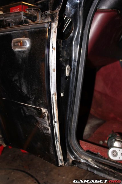

Update!

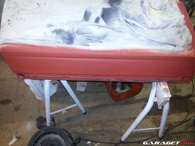

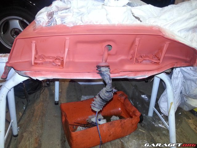

Nu är dörrarna klara! Och där med avslutar stort sätt alla stora rostlagning! Yippi! big_smile Har bara lite stenskott och fixa till sen är det klart! Men de går någorlunda fort:)
Lite bilder då:

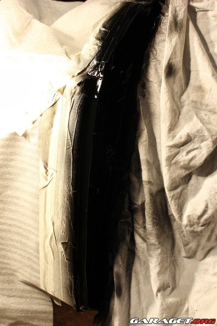

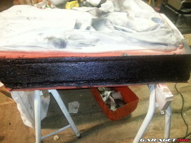

Men eftersom att jag gjorde samma procedur på båda dörrarna så tar jag endast på en dörr smile
Först få bort rosten sedan lite rost skydd
https://www1.garaget.org/gallery/images/194/193935/193935-8d6e685fa3ba943bbb44c604919818bf.jpg
https://www1.garaget.org/gallery/images/194/193935/193935-06c13703cbead66687a7310cac54b387.jpg
Sen på med lite rostklet. Syns ju inte här hunder ändå med aero kåporna men de är ingen orsak till att börja fuska smile
https://www1.garaget.org/gallery/images/194/193935/193935-720e800a56e48f8495b1483a87f7cfbc.jpg
https://www1.garaget.org/gallery/images/194/193935/193935-a3fc3d2cb6972ba4c07be4aaa5b0a15b.jpg
https://www1.garaget.org/gallery/images/194/193935/193935-3f9274a24908f9aff69bcd46088ff38e.jpg
Tomt utan dörrar tongue Men inte så länge till, dörrarna skall på plats till helgen förhoppningsvis smile

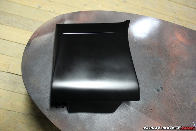

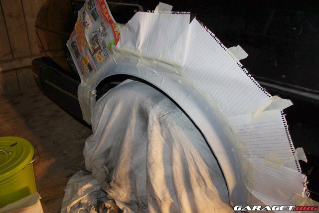

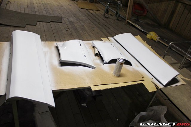

Goddagens! Dags för en update! smile

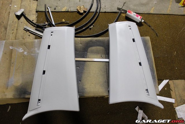

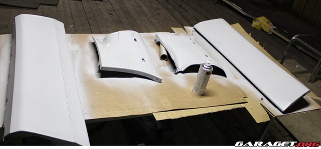

Nu har man tagit och dragit igång med Aero kåporna/sköldarna och man har kommit en bra bit! tänkta först ta och slipa bort/ använda färgborttagare för att ta bort all färg på kåporna men det slutade ingen bra. För mycket jobb för dåligt resultat sad Aja lika bra och lacka då tänkte jag då, så jag far till Biltema idag och köpte lite färg!  Och sen när man väl kom hem så vare bara och börja slipa tongue Han och göra färdigt 1 kåpa och grundlacka/slipgrunda 6 stycken kåpor smile
Får man ihop bilen imorgon eller övermorgon så är det nästan dags för lite försäkring! smile
Så här långt har man kommit än så länge:
https://www1.garaget.org/gallery/images/194/193935/193935-c059c0cb8fff8a7dd0d9fa62fff66eee.jpg
https://www1.garaget.org/gallery/images/194/193935/193935-ae6f1717d10d5c238b8d9065ac015b83.jpg
https://www1.garaget.org/gallery/images/194/193935/193935-9db1e3d18319b43e5c539229cc9c939e.jpg Spökar lite med ljuset på bilden men är i alla fall halv matt yta smile
https://www1.garaget.org/gallery/images/194/193935/193935-69f42c61977f89cc9aa89355c8baca6d.jpg Detta körde jag på! Vette fasen om det är ett klokt val men de får duga smile Dum kamera som ger suddiga bilder tongue Eller kanske inte, bilen på bilen syns ju sämre wink
Vad tycker ni? smile

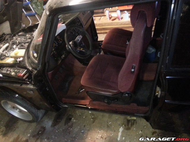

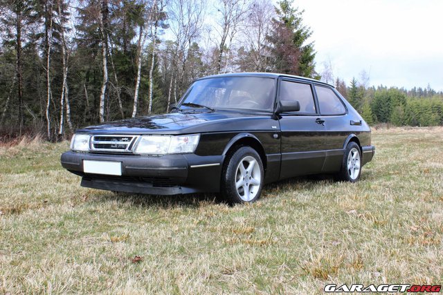

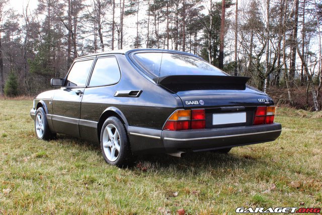

Update!
Nu kommer nog den updaten som ni har vänta på!  Alla Aero kåpor är nu på! Sjukt nöjd med resultatet! Är så kul att se att allt de jobb man har lagt ner i bilen ger resultat men det är fortfarande en del kvar med bilen smile I veckan så skall Super Aero fälgarna skall få sig lite nya däck samt bilen få sig lite försäkring så man kan ut och köra! smile interiören är de nästa stora som skall fixas, innertaket hänger samt att främre och bakre bumpern skall lackas svart med roll
Vad sägs om lite bilder ? wink
(lägger in några fler bilder om man går in på bilen)
https://www1.garaget.org/gallery/images/194/193935/193935-b4b8f4119a74225fe6f11f6ec19f9498.jpg
https://www1.garaget.org/gallery/images/194/193935/193935-0132e20144e65a81d9563cef34ae7b51.jpg
https://www1.garaget.org/gallery/images/194/193935/193935-9944e43f86a8029a7bbd14f54890ee5b.jpg
https://www1.garaget.org/gallery/images/194/193935/193935-2471abdb69a69367a71122a7cefcd4cd.jpg
Tog och slet ut sportratten mot den andra ratten jag hade känns mycket bättre! lite gött 80 tals stuk smile
Nu får ni allt ta kommentera lite om va ni tycker om resultatet när man nu lagt ner så mycket möda! smile Bra/dåligt/förbättringar, bara ös på smile
