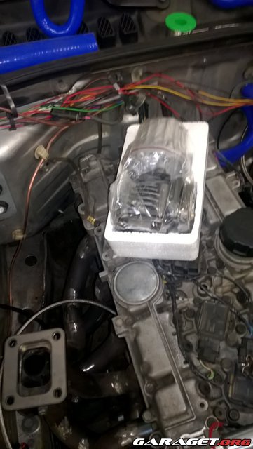

Fick hem lite delar i veckan så skickade tryckröret till polaren som svetsa på dumpventilen samma kväll

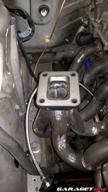

Fick även hem min T04E fläns till turbon så den ska svetsas fast på grenröret också
https://www1.garaget.org/gallery/images/119/118144/118144-d856a0251b0d7d4ba134e842b202a848.jpg

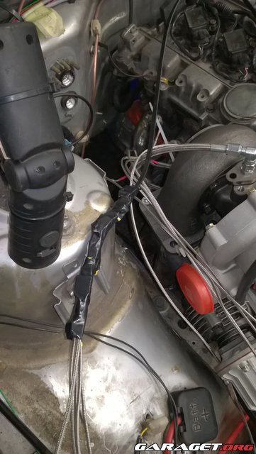

Svårt att se men bakom grenröret ligger oljeledningen till turbon bara skruva fast med original banjo infästning

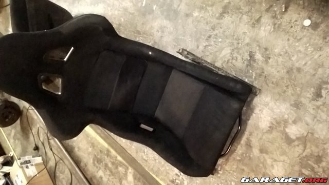

Sen måste man ju sitta fast med. Ska anpassa original skenor så jag får i 2 sportstolar i bilen

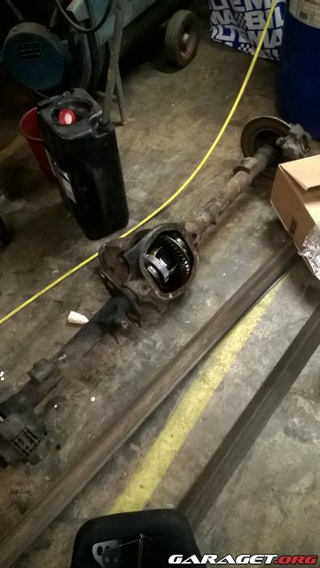

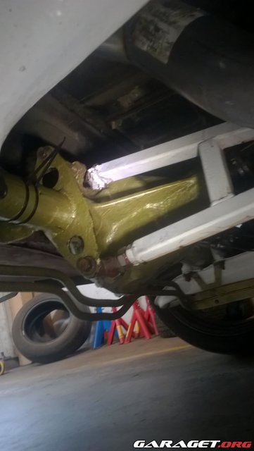

Fyndade även en komplett axel med en Aussi locker diff i att ha som reserv om min på bilen mot förmodan skulle rasa
https://www1.garaget.org/gallery/images/119/118144/118144-ef697dffeac9408777ae9a98a4a6fd91.jpg

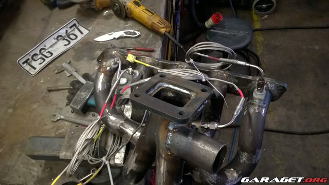

Svetsat på min nya T04E turbofläns och fästen för tempgivare. Kom på efteråt att ena skulle suttit lite högre upp då jag var tvungen att fila upp hålet då borrmaskin tog emot flänsen big_smile
https://www1.garaget.org/gallery/images/119/118144/118144-a260a21cd3805c8da404e9bdc4263dc0.jpg
Precis jag fick ner grenröret med den större flänsen på. Men det gick smile
https://www1.garaget.org/gallery/images/119/118144/118144-5407fe8839b99f41dc4fc54091bf4988.jpg

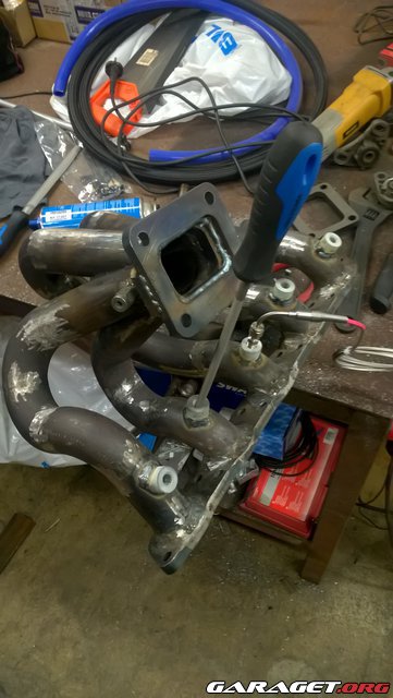

Så nu börjar det hända lite smile Tog tag i grenröret nu
Svetsade om egr givaren på 5e cyl så jag får plats med en DP samt påbörjade min WG
https://www1.garaget.org/gallery/images/119/118144/118144-7592f1af1fa738fe03d7bbfd72ce958d.jpg
Provmonterat och jag har bara 3 mm till godo för att få i och ur grenröret tongue Glömde ta en bild på när det blev klart med WGn på men det kommer smile

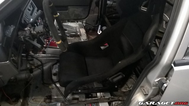

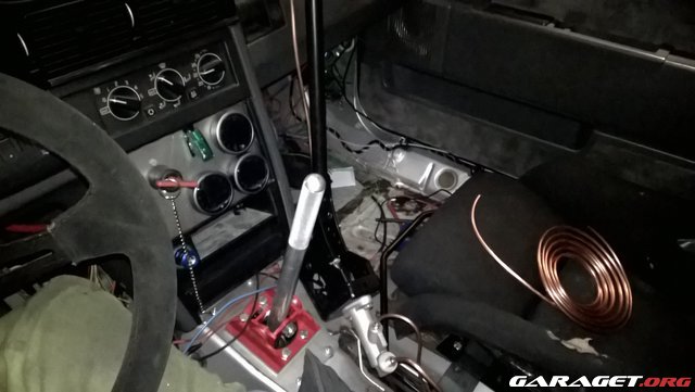

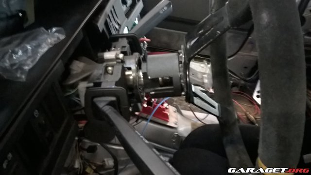

Monterade i stolar så jag slipper sitta på golvet. Tyvärr är buren byggd av någon som är minst 10 cm kortare än mig så om jag inte kan köra ordentilgt då jag sitter för långt fram så kapas den bort och ny köps hem, en fullbur isåfall.
https://www1.garaget.org/gallery/images/119/118144/118144-3330b336be1e9af3bc89ad2524d29d23.jpg
Pga buren och att jag kom långt fram så kortade jag av navet på ratten så långt det gick. Ca 5 cm.
https://www1.garaget.org/gallery/images/119/118144/118144-9499780c88a739557a867643ae112124.jpg

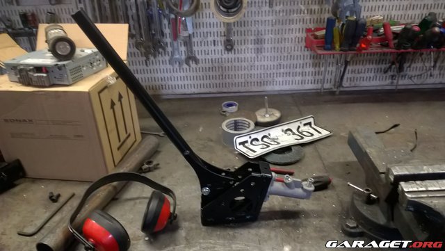

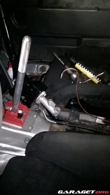

Tog tag i handbromsen med. Fick hem en från Esparco som va riktigt nice smile
https://www1.garaget.org/gallery/images/119/118144/118144-3961e64080898b15cb51408ab03cf3b5.jpg

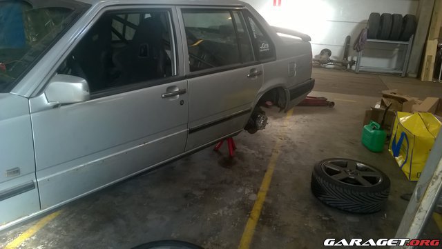

Och nu ikväll när jag skulle lufta handbromsen så var det ju såklart något fel med bromscylindern så den inte sög in oljan. Ska kika på det imorgon kväll då jag inte hade tid/ork idag
https://www1.garaget.org/gallery/images/119/118144/118144-9b7ebaea4318cddbfbcb6f685306813d.jpg

Fick ordning på handbromsen. Bara kärvat ihop i kolven då den legat 2 år utan olja i.

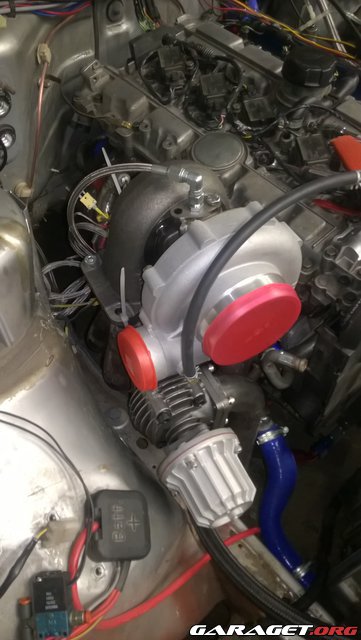

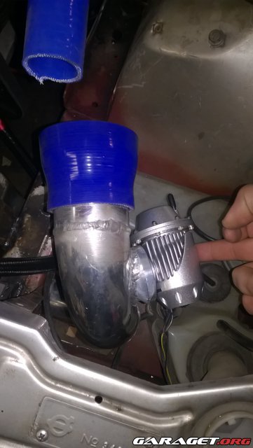

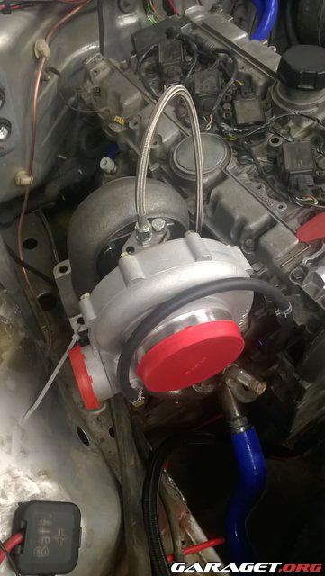

Här kommer en bild på grenrör, turbo o 50 mm WG på plats
https://www1.garaget.org/gallery/images/119/118144/118144-b495ba6d0363b9065ef930bb93cb78b8.jpg

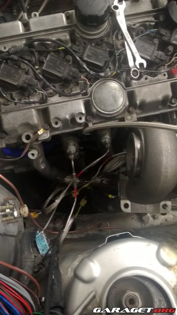

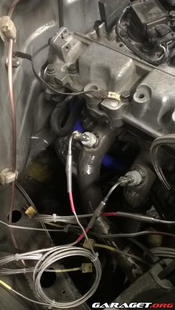

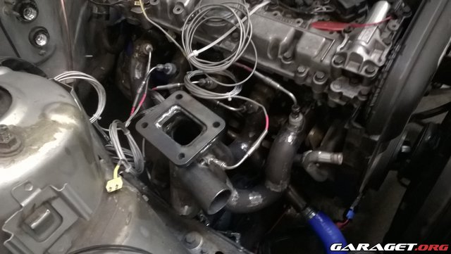

Förberett för att dra alla 6 EGT givarna genom torpeden. Dem gick igenom lätt så dem va stålomspunna
https://www1.garaget.org/gallery/images/119/118144/118144-ceebedec867af2165f94cf0bad696aed.jpg
Blev mycket snyggare här nu smile Nästa sak här är att bygga DP och oljeretur på turbon

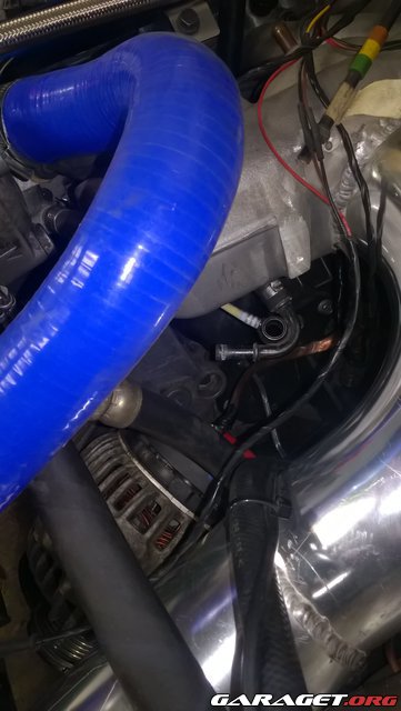

Skulle sätta dit banjokopplingen på undersidan av insuget. Va så jävla tight att jag var tvungen att ta bort servo o generator...
https://www1.garaget.org/gallery/images/119/118144/118144-59ee3da13bc7db3443b365d77159226a.jpg
https://www1.garaget.org/gallery/images/119/118144/118144-9fb26393ed3a9d44e35c3ca42c882e3d.jpg

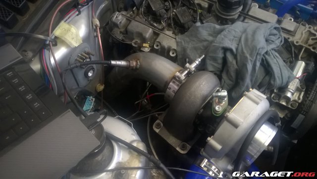

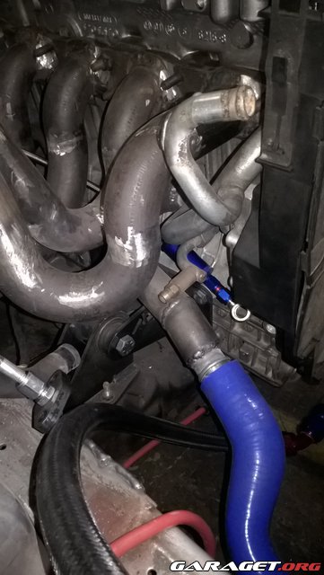

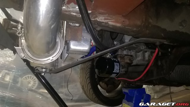

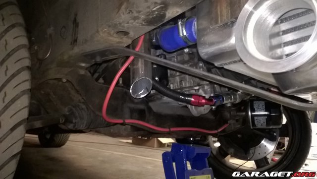

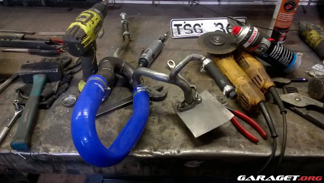

Började i fredags efter jobbet med att bygga en oljeretur till turbo då rören äntligen kommit hem. Fick till det rätt så bra ändå. 18 mm invändigt som övergår till original anslutning in i blocket
https://www1.garaget.org/gallery/images/119/118144/118144-cf0fb6debf7fb7837f6e6455fa3df994.jpg
Sen började jag med min DP. Det är inte mycket till godo med 3". Har någon mm på vardera sida nu.
https://www1.garaget.org/gallery/images/119/118144/118144-dc4fc33576886f6e51f027ed9dbf18e6.jpg
Lördag förmiddag så kollade jag till bränslet igen. Tätade om BTRn och testkörde. Såg att det läckte mer i bak så kollade över det med. Var tvungen att sätta dubbla kopparbrickor på utgången på -044an för att det skulle täta då adaptern gick i botten och då läckte det i gängan. Sen läckte även mitt NUKE 10 microm bränslefilter då o-ringarna som va med bara va skit! Dem hade korvat sig och gått sönder när jag skruvade åt in o utgångarna. Så det blev kopparbrickor där med.
Sen fyllde jag på olja. Förfyllde oljekylen och sen ca 7 liter i motorn. Tog någon minut innan jag fick upp olja i ledningen till turbon men den kom med bra flöde. Sen satte jag i tändstiften och började mala. Tog nog ca 15 min med lite laborerande i sprutet med olika inställningar och korrektioner som jag missat innan. Men sen så började den hosta till lite och sen va den igång smile
Hade glömt dra åt en oljeledning ordentligt ut från oljetermostaten så rann ut lite där men det va det enda. Efter det så trycktestade jag luftsystemet och lagade några läckor i svetsarna.
Varmkörde motorn och märkte snabbt att det lönar sig med avgastemp på varje cylinder. 1-2 cyl låg på 250-300 grader medans 3an bara höll 120 och 4-5 låg på 500. kollektorn höll 350. Som tur va så hade jag fler spridare hemma så kunde byta ut 3ans och då kom den upp på 500 med. Men det hjälpte inte att byta ut 1-2 också så jag har tagit bort alla och lämnat in dem på rengöring och flödestest så jag har 5 likvärdiga i när det är dags att köra.
Måste medge att det lät gött när den väl startade med bara 3" DP på som slutar vid lådan wink

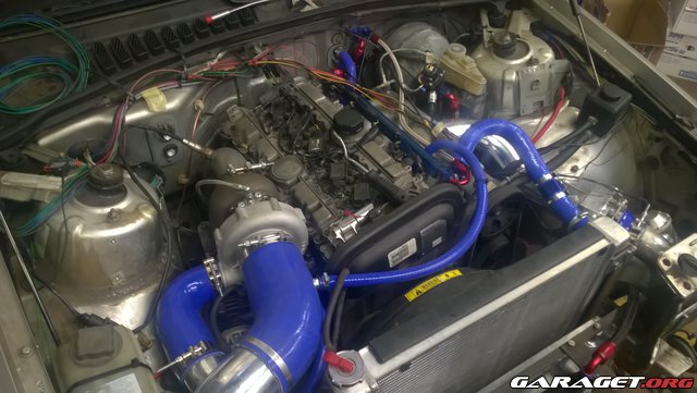

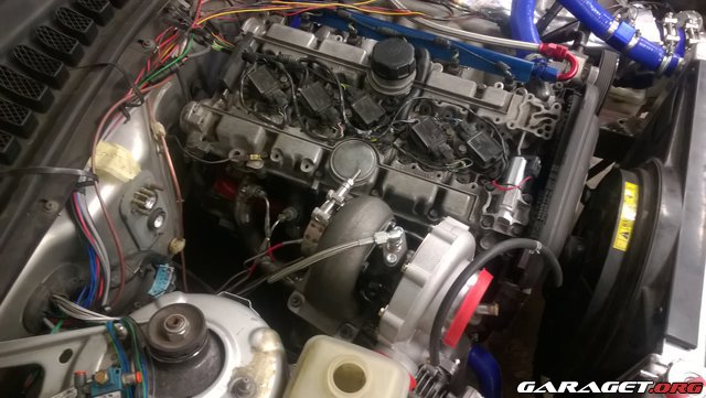

Nu ett par bilder på hur det ser ut nu. Alla kablar kommer lindas och snyggas till efter mappningen
https://www1.garaget.org/gallery/images/119/118144/118144-0116cdc6d6f60867c785ff13d3e74a55.jpg
https://www1.garaget.org/gallery/images/119/118144/118144-5c6734ada4811dee0004ac276c564f65.jpg
Näst på tur är att koppla in WGn till magnetventilen och bygga avgassystemet som jag planerat dra upp i baksätet och ut genom bakdörren wink Lite mer el ska dras också såklart

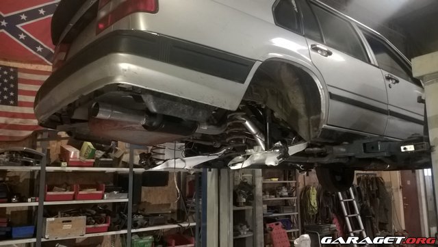

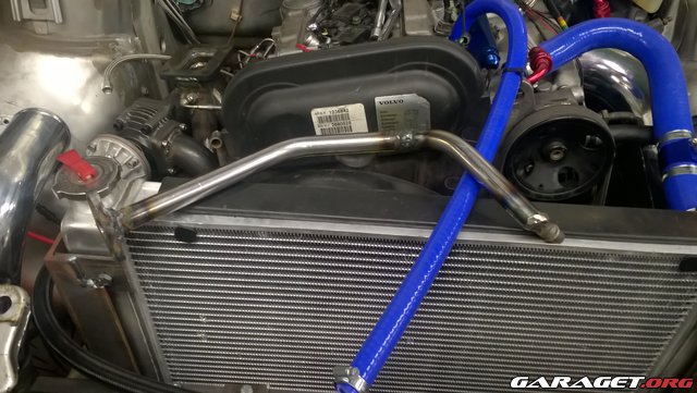

Byggt klart avgassystemet nu. Rakt 3" med två dämpare.
Sen skulle jag byta ut bromscylindern till handbromsen då den va trasig. Bytte och det funka kalas men märkte snabbt att det läckte. Koningarna på kopparrören hade gått sönder när jag skiftade. Så det läckte genom nipplarna. Bara plocka ner allt o kona om..

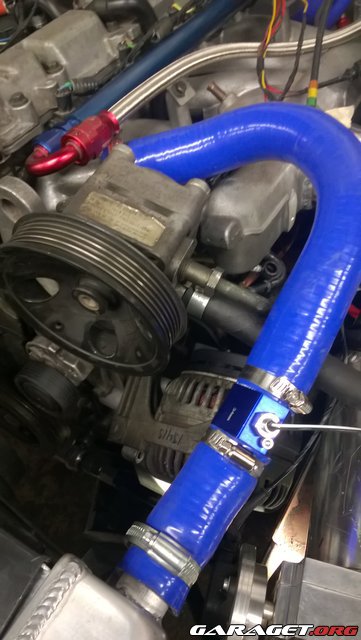

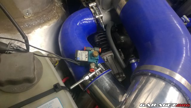

Kopplade ju in magnetventilen utan större bekymmer. Den hamnade under expantionskärlet
https://www1.garaget.org/gallery/images/119/118144/118144-c8bacdce76e63a832853ae109605274b.jpg

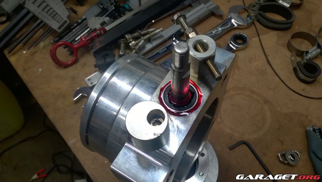

Sen så har jag försökt trycktäta gasspjället med permatex gänglåsning. Hoppas på att det ska funka
https://www1.garaget.org/gallery/images/119/118144/118144-22fdbf21dc2a9c471fdd8c7632bbccd3.jpg

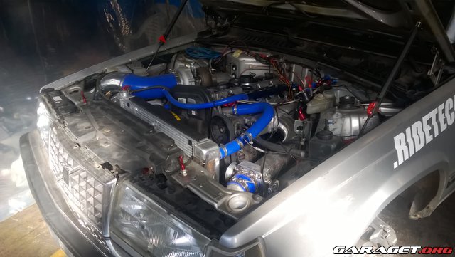

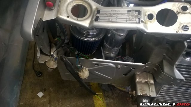

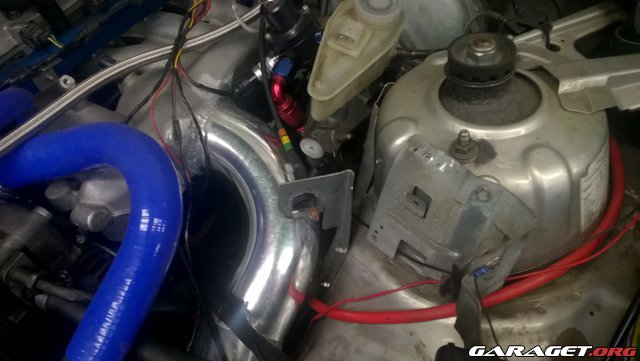

Dit med luftfiltret. Blev lite lagom trångt med 4"röret fram till filtret
https://www1.garaget.org/gallery/images/119/118144/118144-d0a6998d6bc9a89cee120ad3a29c1dfb.jpg

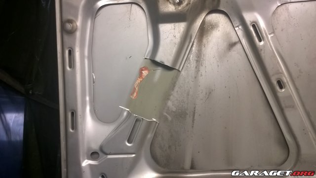

Så trångt att jag va tvungen att kapa lite i huven
https://www1.garaget.org/gallery/images/119/118144/118144-82f6fce01b437c2cdd4f746975d92b4c.jpg
Fronten ihopsatt. Bara höger framblinkers som saknas
https://www1.garaget.org/gallery/images/119/118144/118144-dce42127630f1978e50f9949080eea23.jpg
Här håller jag på med huvlåsen. Jävla pill då det ska va på millimetern dem ska passa

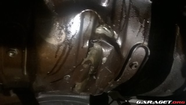

Polaren kom förbi igår för att slå ett öga på mappen och se om vi kunde köra en sväng. Kom fram till att mappen som satt i boxen vid köpet va bra så tog en sväng o kände på det lite smile
Körde över en liten ojämnhet i lite lagom fart och då small det till. Hela bilen vibrera och märktes direkt att det va något med bakaxeln... kom bara ca 500 meter innan det inte gick att fortsätta. Ut o kolla och såg att bakvagnsbryggan/hundbenet gått åt helvete
https://www1.garaget.org/gallery/images/119/118144/118144-abdd6460b2f3a84aec7d66d96a7bda69.jpg
Som tur var så gick det backa fortfarande så fick backa ca 1,5 km till garaget big_smile
Hissa bilen o kollade över lite och märkte att lagret till pinjongen strukit med. Samt att det stort sätt rann olja genom packboxen. Som tur va så köpte jag en reservaxel med aussi i för några månader sen så bara att påbörja bytet
https://www1.garaget.org/gallery/images/119/118144/118144-0e019ab8688bf8a23cc36986953da1d3.jpg
När axeln va nere kollade jag vad som gått sönder förutom hundbenet och hittade en liten bögel i golvet. Bakaxeln vred sig rätt så bra då kardan gick i golvet big_smile
https://www1.garaget.org/gallery/images/119/118144/118144-66ffed82331715d218c4f4dee93bef50.jpg
Nu är iallafall en ny axel på plats och hundbenet reparerat(det följde med bilen så inte jag som byggde) och förstärkt. Hade bara ingen olja hemma men det ska fyllas i när jag kommer hem från jobbet och då ska röken ligga i garaget cool

Glömde ju av att säga att jag hämtat en ny kaross cool Då några kompisar tvivlar på mina körkunskaper och tror att jag kommer skrota bilen rätt snart efter mappning så ville jag jävlas lite med dem. Så köpte en V70n ombyggd till rwd lite slarvigt med en stel 940 axel wink Så den kommer få en egen projekttråd så småningom när jag känner för att ta tag i att bygga färdigt smile
Sitter en 2,5t T5 i med ZF låda så en bra start. Tyvärr så är motorstyrningen ett ormbo. En blandning mellan V70n o 850. Allt gammalt kommer tas ur o i med sprut
https://www1.garaget.org/gallery/images/119/118144/118144-293b9a8398410c88b53083bc407949c9.jpg
Insuget från KL kommer försvinna o byggas eget
https://www1.garaget.org/gallery/images/119/118144/118144-0dd511500b41f336db84a93d1585020f.jpg
Coils runt om wink
https://www1.garaget.org/gallery/images/119/118144/118144-b988e911b6670851d494211e657c20a7.jpg
Ett halvt bränslesystem iallafall
https://www1.garaget.org/gallery/images/119/118144/118144-324d80ea50a393dc5b8a13f96f426469.jpg
