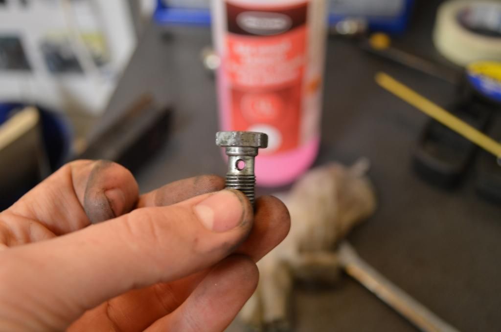

Har en fiat 126 där det sitter fiat 127 skivbromsar fram och så håller jag på att byta belägg och skivor, nu när jag skulle skruva på bromsslangen på oket så rundar skruven sig
Men jag förstår inte vad den skruven heter?? Den där det är hål i skruven så bromsvätska kan rinna in i oket?? Har letat hur länge som helst.
Är detta en skruv man kan ex. köpa på biltema?? den är 20mm från huvudet. men kanske en 25mm skulle varit bättre hmm

Banjoskruv..

Det är en fingängad banjo skruv. Åk till hydroscand eller liknande som håller på med hydraulik.
