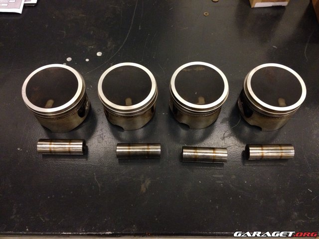

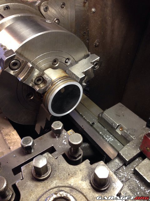

T5-kolvarna från B234an fick åka en runda i svarven smile 1,15mm taget på toppen.
https://www1.garaget.org/gallery/images/43/42153/42153-e4c777c74445388e17de855d14b1b4a6.jpg
https://www1.garaget.org/gallery/images/43/42153/42153-9b7b81552a0cce07460c90ba8d624085.jpg
https://www1.garaget.org/gallery/images/43/42153/42153-fd54ecfbbf44f29fabc9094889873ecf.jpg
Skillnaden på en kolv från 2,3 T5(B234) och 2,3 T7(B235)
https://www1.garaget.org/gallery/images/43/42153/42153-0499568a96c6e56f9c7eade9e0444ca2.jpg
