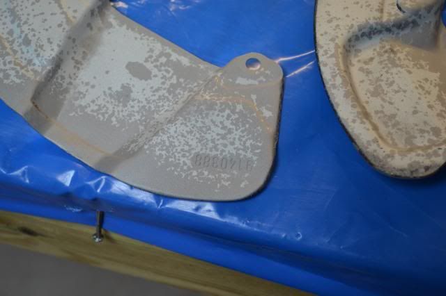

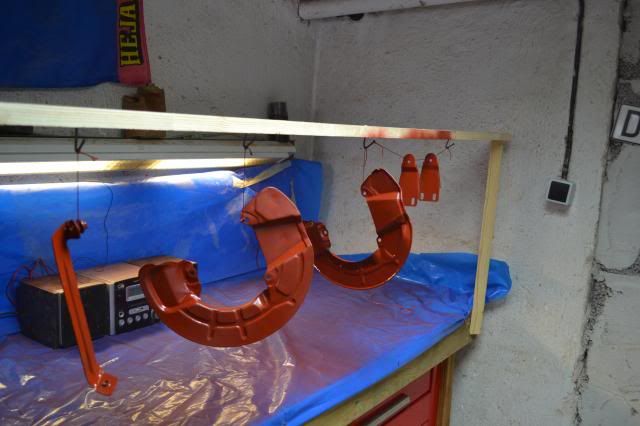

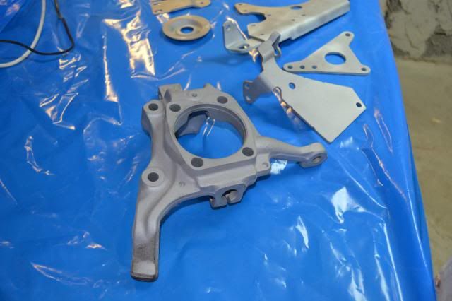

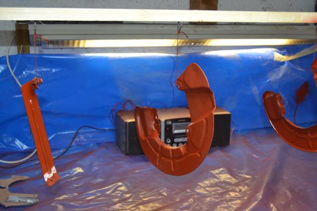

Var på Mekonomen igår och handlade lite motorfärg, rostskyddsgrund och body till hjulhusen smile Har fått lite delar blästrade också så har lagt lite rostskyddsgrund på det nyss. Väntar på att det ska torka nu så jag kan lägga på det sista lagret smile Tänkte beställa Hagmans CA 2K epoxyprimer till hjulhusen ikväll. Har bara det andra hjulhuset kvar att blästra men måste skrapa bort en massa underredsmassa först wink

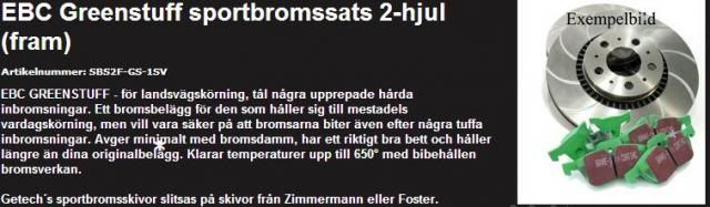

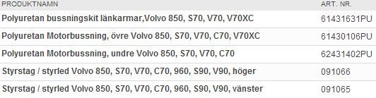

Beställde nyss lite delar till framvagnen smile, Polyuretanbussningar till länkarmar och motorfästen,yttre styrleder till båda sidor.EBC sportbromssats fram med greenstuff belägg cool Beställde CA primer till hjulhusen med så man kan få ordning på dom snart  smile
http://i1227.photobucket.com/albums/ee425/Drac_Driver/Capture.jpg
http://i1227.photobucket.com/albums/ee425/Drac_Driver/Capture2.jpg
http://i1227.photobucket.com/albums/ee425/Drac_Driver/Capture1.jpg
Nu blir det garaget och polera på insuget, måste bli klar med det snart smile
Kommentera gärna vad ni tycker wink

Fin lista!
Hur är Polyuretanbussningar trordu?stenhårda eller finns det mjukare/hårdare?
347 Inlägg
26 januari 2014
#97
JonteWikman skrev:
e d skivor och belägg du köpt? smile
Exakt wink
Extrazz skrev:
Fin lista!
Det kan jag inte svara på tyvärr;) Men tanken är väl att det ska bli hårdare och "tightare" än orginal
475 Inlägg
26 januari 2014
#98
Extrazz skrev:
Fin lista!
Polyuretanbussningarna är hårdare än original, fast ändå mjuka smile Vill man ha ännu hårdare finns delrin bussningar smile
Volvo tönt... =)
2 349 Inlägg
26 januari 2014
#99
poly är hyffsat mjuka, delrin är som bakelit, jag kör poly i länkarmar och delrin i subframe, men funderar på att byta till delrin på både länkarmar och motor också...
delrin finns att köpa här http://www.mpre.se/?page_id=147
