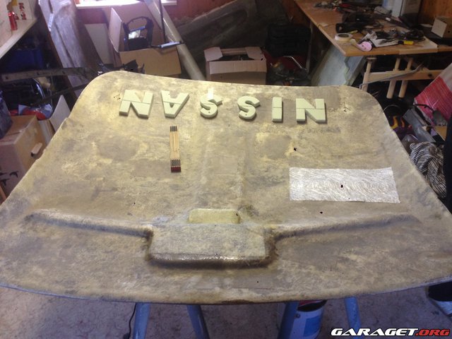

här kommer första bilderna på vad jag håller på med på inredningen.
Färgen kommer hållas hemlig än så länge
Taket
https://www1.garaget.org/gallery/images/136/135610/135610-9f038b2e614b4e93a08833774dab4520.jpg
https://www1.garaget.org/gallery/images/136/135610/135610-aec88ab7e553114725cc430e9632341f.jpg

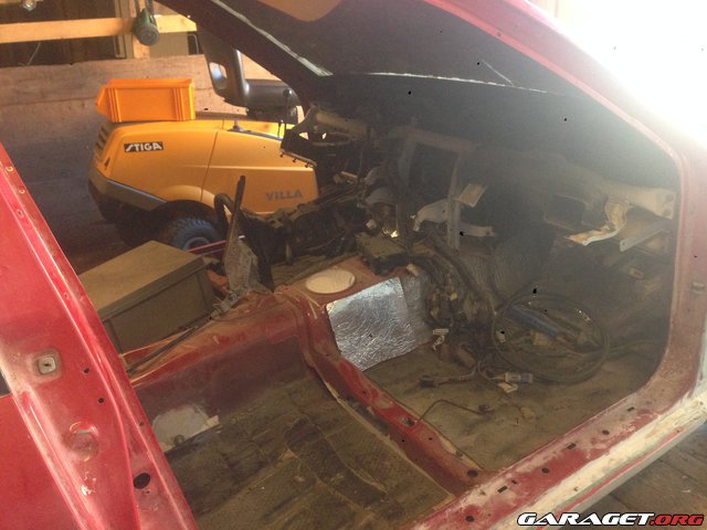

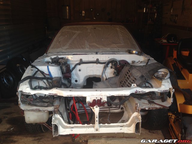

https://www1.garaget.org/gallery/images/136/135610/135610-ea6fe705a69a25327179d75505fb66d6.jpg

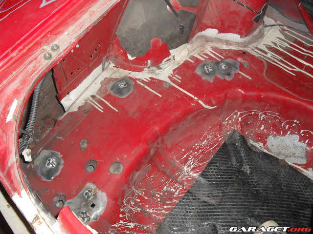

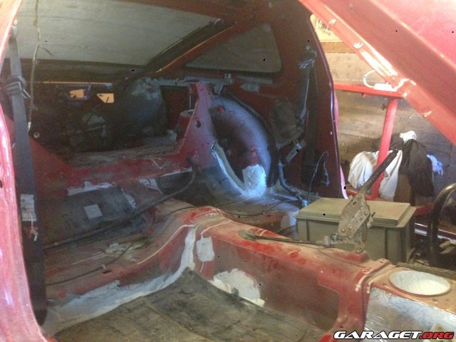

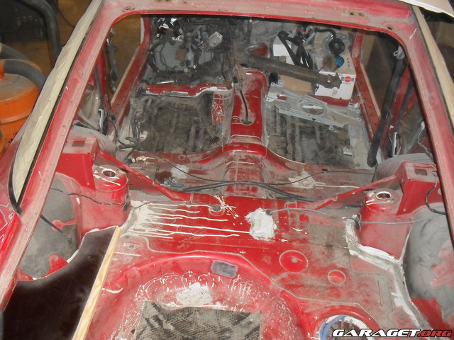

Bilen är nu flyttad till ett ordentligt garage där jag kommer att intensivt försöka bli klar med bilen till nästa sommar.
Som ni ser har jag slipat bort lite massa och tömt motorrummet. Det ska lackas om och svetsas.

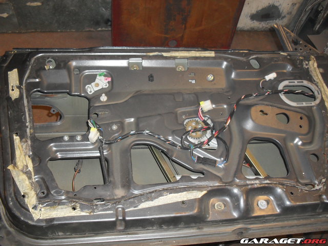

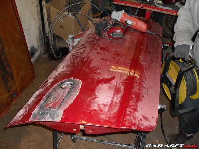

https://www1.garaget.org/gallery/images/136/135610/135610-f7ef3bc364ab55e17648caa130db88d4.jpg

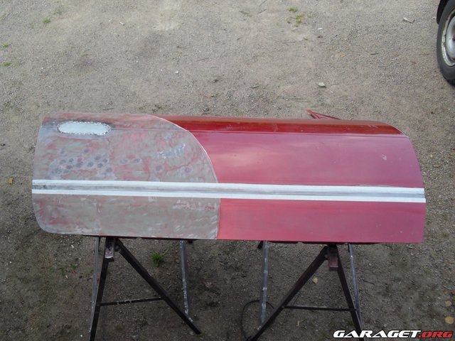

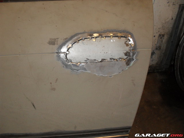

Nu är dörrarna tömda inför slipning, svets och sen ska allt göras klart för lack.
https://www1.garaget.org/gallery/images/136/135610/135610-df03c082842d16828bbd93d53ca4d54e.jpg
Här är dörrhandtaget borta och renslipat runt om.

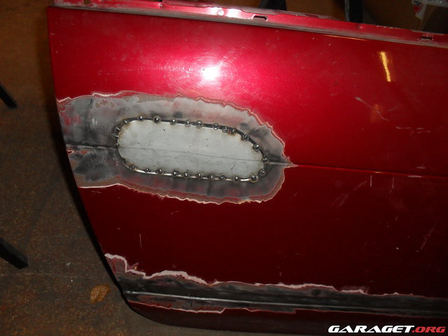

https://www1.garaget.org/gallery/images/136/135610/135610-805cb00711511af605ceb8f36c38c9d9.jpg
Här ser ni att även randen på dörren är slipad. Nu är plåten punktad för dörrhandtaget.

9 september 2014
Shaved door minsann, det blir nog riktigt snyggt tillslut.
Lika bra när du ändå slipar och spacklar hela dörren, jag la igen alla lister jag hittade på min och det blir väldigt rent och snyggt när man lackar allt sen.

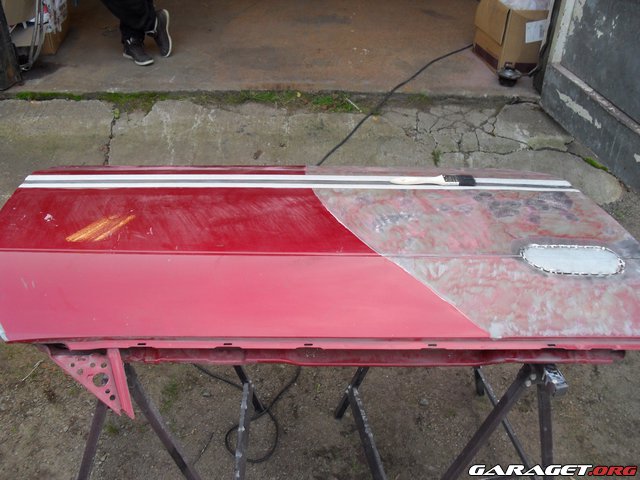

152 Inlägg
15 september 2014
https://www1.garaget.org/gallery/images/136/135610/135610-5f63956f4141d37126d570f46a6899f1.jpg
Slipat bort all överdrivet spackel från förra ägaren. Har även slipat punkterna runt handtaget.
https://www1.garaget.org/gallery/images/136/135610/135610-c012feb27a100b581f000be0611efdc8.jpg
Maskerat "rännan" och lagt grund(syns ej på bild) så där finns skydd innan "rännan" svetsas igen.

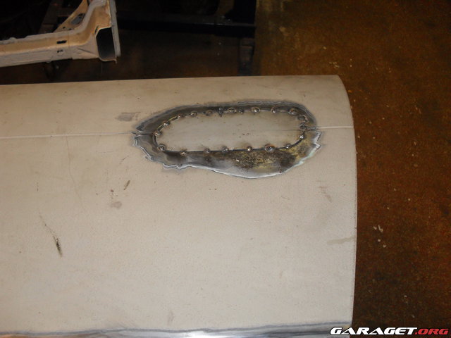

https://www1.garaget.org/gallery/images/136/135610/135610-8b4c1a37738f90e0bbd24f1e29127c50.jpg
Nu är dörrhandtaget på andra dörren punktat igen.

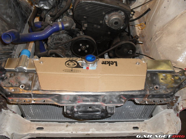

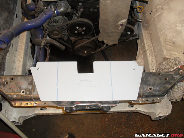

Nu har jag gjort en mall till plåten/fästet som är till kylaren. Gjorde även nya hål till kylarens undersida.

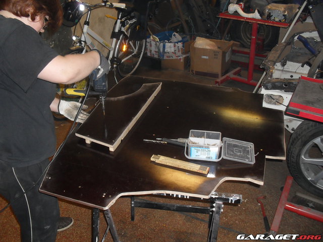

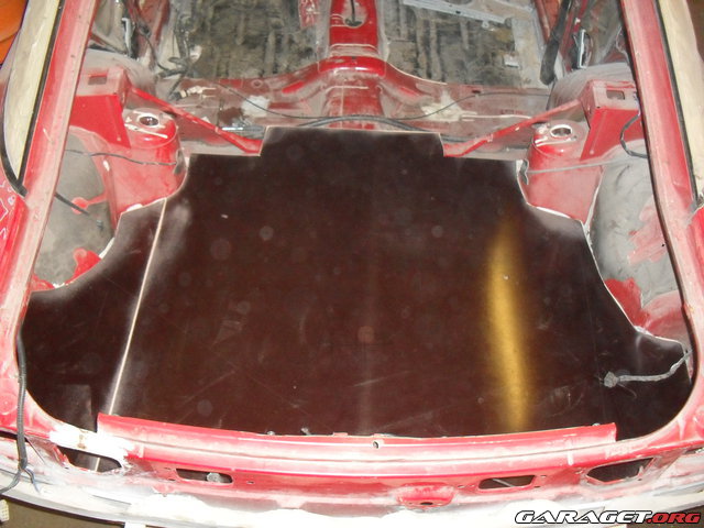

15 oktober 2014
https://www1.garaget.org/gallery/images/136/135610/135610-193af422fc7e736dcfe4cdc726ee22f6.jpg

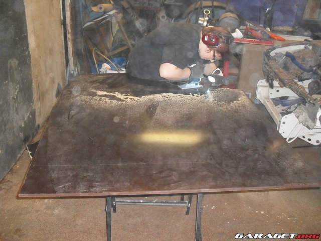

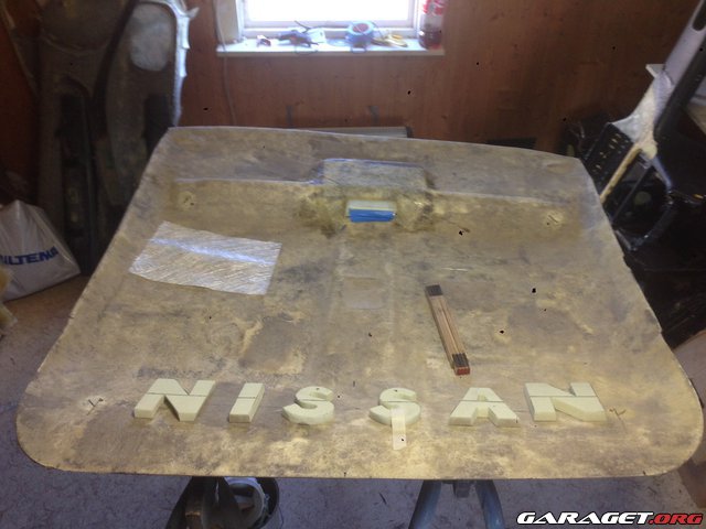

Figursågat en platta/ett golv till bagaget
https://www1.garaget.org/gallery/images/136/135610/135610-41184052a03b37ff7a77253bc7d83130.jpg
Jag fick göra en delning på plattan för den gick inte in i bagaget annars.
https://www1.garaget.org/gallery/images/136/135610/135610-e19e6eb937a6bae4fdab6ae3958b1079.jpg
Här har vi resultatet. Blev nöjd iaf.

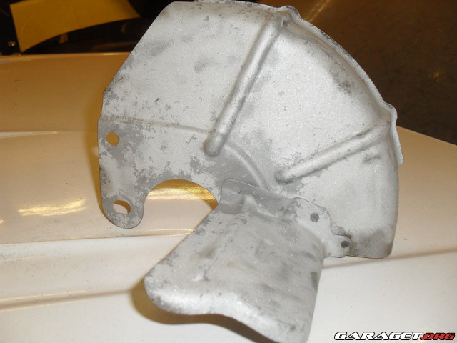

Blev lite blästring under dötiden.

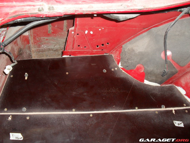

26 oktober 2014
https://www1.garaget.org/gallery/images/136/135610/135610-0580de6dfd86a635b1f09d8d68cb8c9e.jpg
Nu är lite vinklar svetsade som hjälp att fästa plattan i.
https://www1.garaget.org/gallery/images/136/135610/135610-8354c3629320c85a8542a6a4433d2bae.jpg
Fäster reglarna och borrar hål till att fästa plattan i bilen.

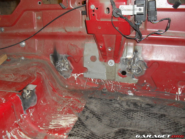

https://www1.garaget.org/gallery/images/136/135610/135610-183a1286d6401f1b159d3964cdf73ee1.jpg
Nu har jag svetsat fast muttrarna som ska fästa plattan.
https://www1.garaget.org/gallery/images/136/135610/135610-759f4c0a067255a49c5db78ff4f3bbe3.jpg
Nu är plattan testad. Bara skruvarna som fattas.

Fick hem min rostfria fästplatta till kylaren. Ska borras hål i och sen stoppas undan tills montering.

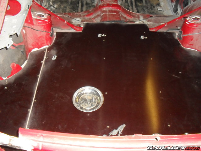

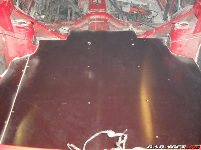

https://www1.garaget.org/gallery/images/136/135610/135610-722be8589460bf80d88ac93672ee00e8.jpg

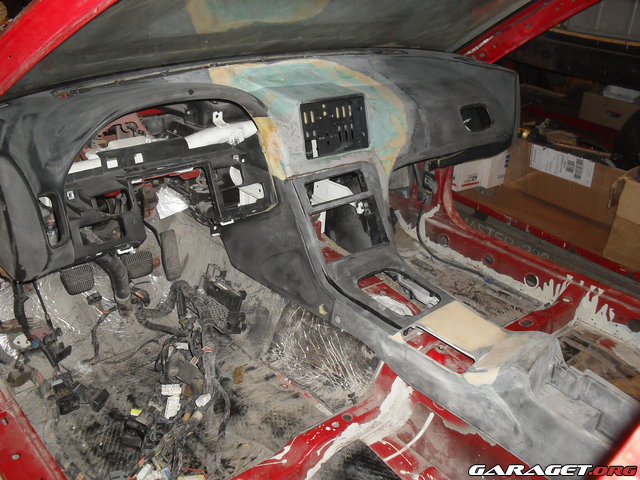

Sådär. Nu är golvplattan i bagaget fastskruvad och 90% klar. Bara en lucka till pumpen kvar.
https://www1.garaget.org/gallery/images/136/135610/135610-6aeb16d63b4601f182519c616493c4ba.jpg
Instrumentpanel och mittkonsol är monterad. Så snart ska hydraulisk handbroms passas in och instrumentpanelen börjas byggas på med dvd m.m
