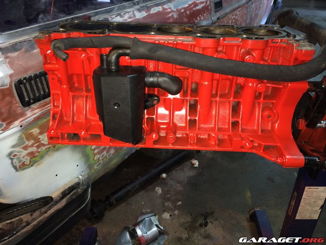

Eftersom jag fortfarande väntar på vevaxlen så är de lite segt i garaget men lackade till blocket iallafall smile
Man kör la röd block motor? cool
Oså rensade jag vevhus ventilationen de här är bara mellan motorn och behållaren (en slang på ca 2 cm )

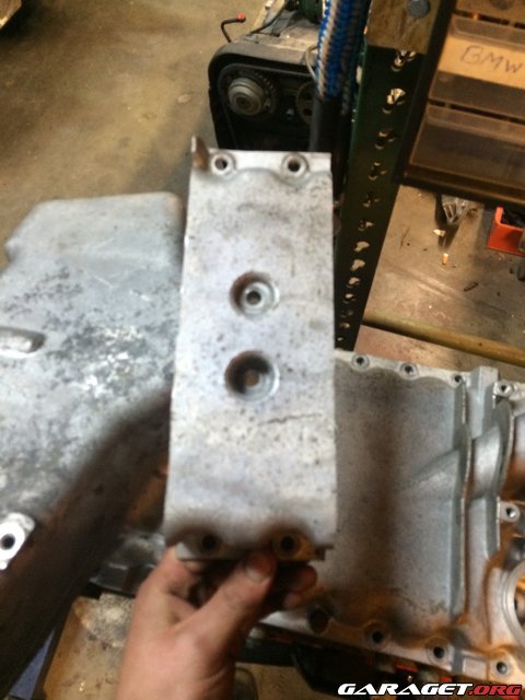

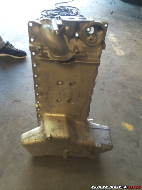

Hämtade en ny vev pga att den gamle va för skadad hmm men men en väldigt trevlig kille var det som jag hämtade veven hos samt att han hade ett olje tråg liggandes! smile så nu har jag kapat de med och ska lämna det på svetsning någon kommande dag smile

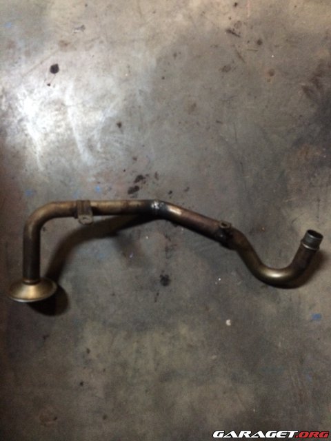

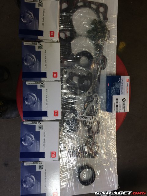

Inte hänt så mkt i Garaget mer än mecka med alla andras bilar men kortade till olje röret ialla fall och va på Kl-racing så nu är de slut me pengar för en student wink men nu kan man göra lite iallafall smile
https://www1.garaget.org/gallery/images/177/176472/176472-406e1fe052df2d38009b265df193eb7e.jpg
https://www1.garaget.org/gallery/images/177/176472/176472-25caf8b9c65535b46c3914f55b051d55.jpg

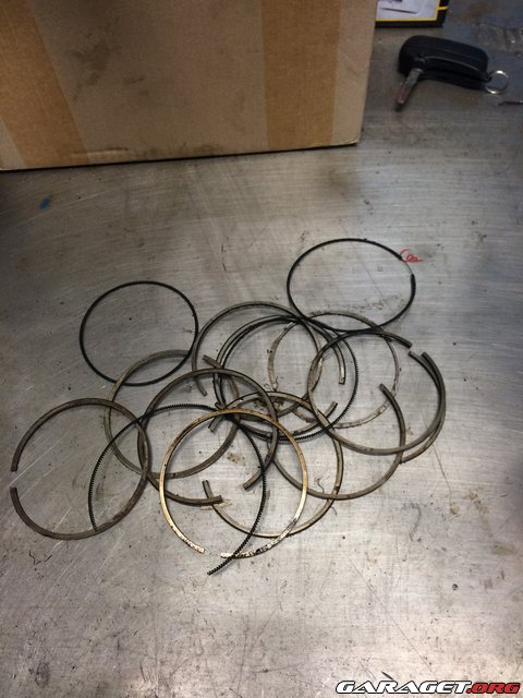

Packningar, kolv ringar och vev lager smile så nu kan man börja på och plocka ihop han smile
https://www1.garaget.org/gallery/images/177/176472/176472-93f3331a2e4ddcb7e9bcb1d1ba18f61f.jpg
En bild för er som undrar hur mkt man ska kapa olje tråget, 96mm samt att man kapar olje röret lika mkt.
Tack o Hej för mig nu! hoppas alla får en trevlig helg! Mvh Pontus! smile

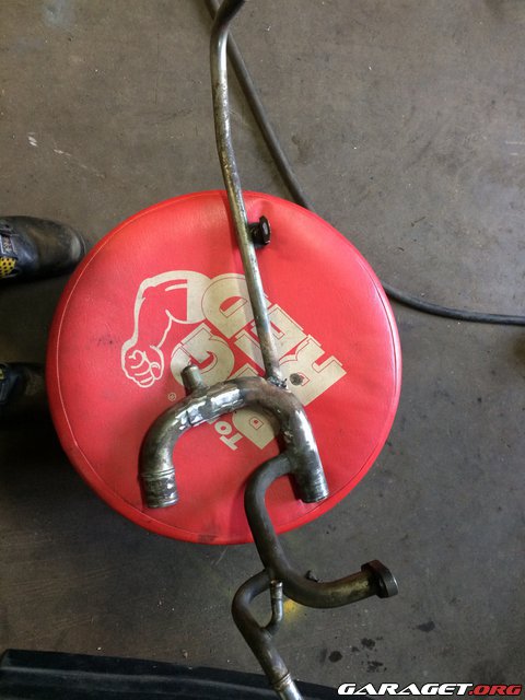

Vatten rörs bygge nästan klart, bara slipa ner svetsarna smile

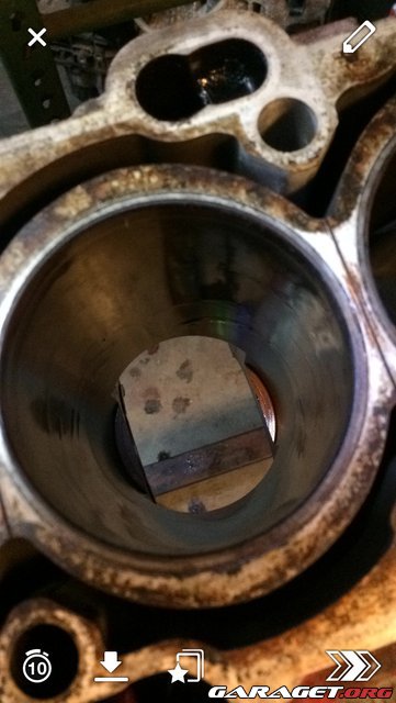

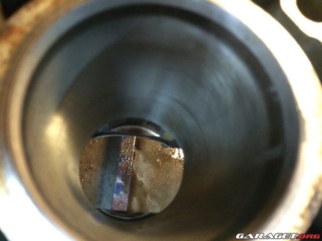

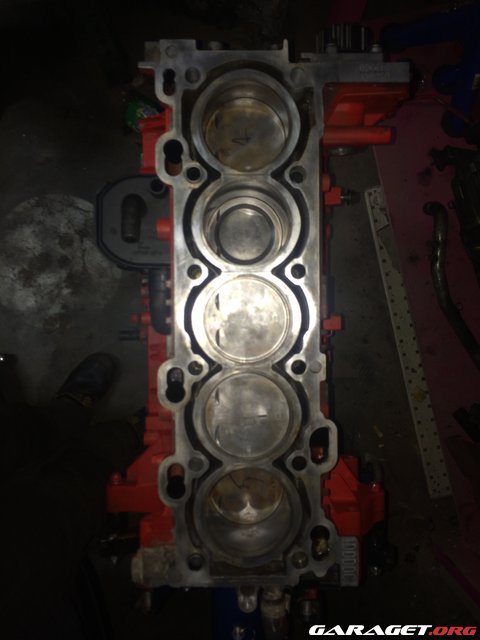

Hej! efter att varit i garaget nästan hela dagen idag så fick man rätt så mycket gjort så de första jag gjorde va o åka in till Gubbdagiset (Biltema) och köpa en honings manick så honade till cylindrarna mer saker så bilder kommer nu wink
https://www1.garaget.org/gallery/images/177/176472/176472-2169ffddf399d7eb62b4b988a5d8034d.jpg
Före
https://www1.garaget.org/gallery/images/177/176472/176472-c43dfbc10ae6a7598c79312756783fba.jpg
Efter

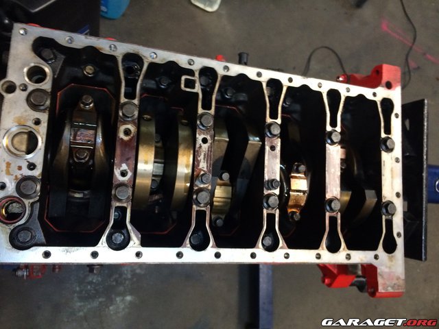

Böt alla kolvringar var juh ett par smile
https://www1.garaget.org/gallery/images/177/176472/176472-04e7e468639f658ea258524197784ac3.jpg
https://www1.garaget.org/gallery/images/177/176472/176472-f1aa0caed7cf1a394ad523a8f63903d6.jpg
Sen så fick vi dit vev och gödeln smile
https://www1.garaget.org/gallery/images/177/176472/176472-04467f74673dee7ec702e667a29c5cb1.jpg
Sen va helt plötsligt stakar och kolvar i också så nu är nästan hela botten delen klar big_smile Bara olje sil och tråg kvar cool

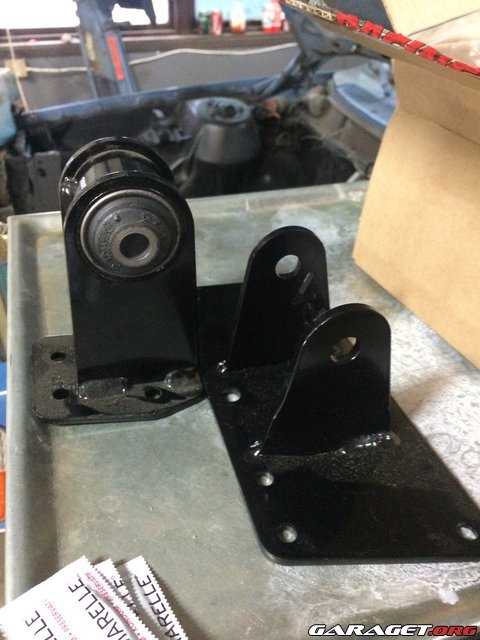

Det har inte blivit så mycket gjort nu de sista då jag tar studenten imorgon och de har varit fullt upp med de. Men lite har jag fått gjort iallafall va bland annat uppe på KL-RACING i Falköping idag och köpte "stumma" motor fästen och mer än så har de inte blivit tongue Men någon bild ska ni få iallafall smile
https://www1.garaget.org/gallery/images/177/176472/176472-241499c4a660b96d090259a7e975682e.jpg
En bild utav motor fästet på ena sidan smile

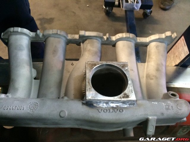

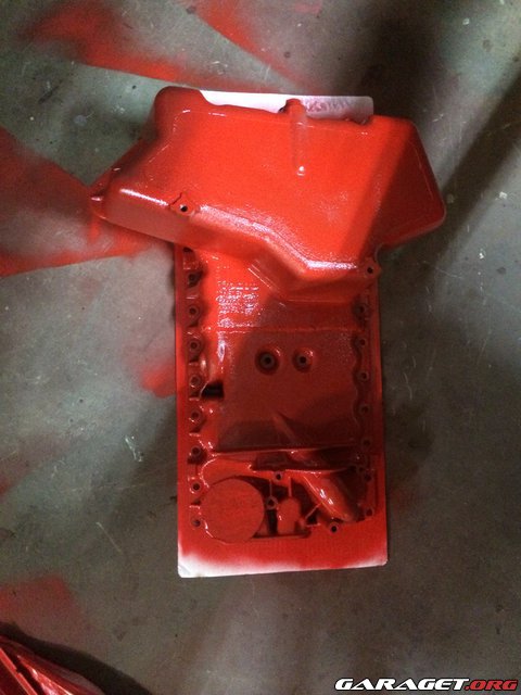

Idag fick jag ett väldigt glädjande telefon samtal iallafall, det visade sig att mitt tråg och insug var färdig svetsat så åkte upp och hämtade det och började lacka tråget på en gång smile
https://www1.garaget.org/gallery/images/177/176472/176472-f8eedf5bb89d16bf4db28f3e459bccab.jpg
Börjar gilla rött känner jag cool
https://www1.garaget.org/gallery/images/177/176472/176472-cc5f803a5a7e720038f34e6c1456bd1c.jpg
Där ser man spacer plattan på insuget bara borra hål för gasspjället och lacka till det, dock vet jag inte vilken färg hmm någon som har en ide? big_smile
