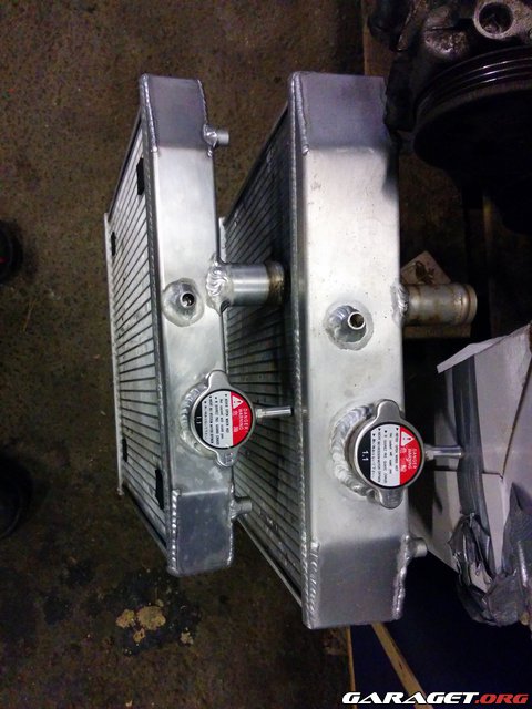

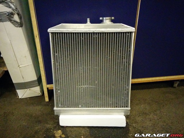

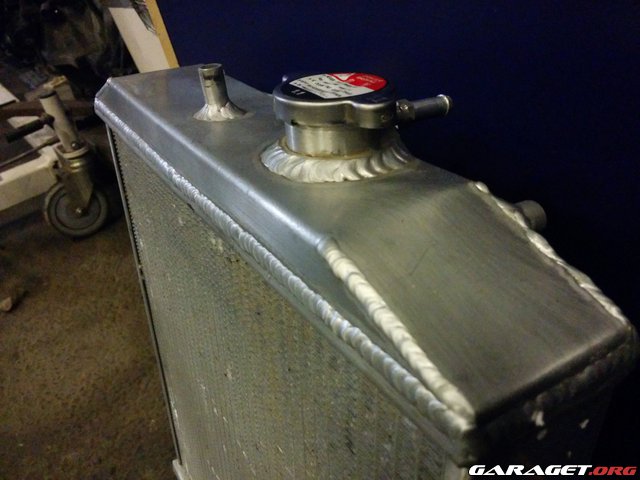

Nu när motorn blir större så måste kylningen vara på topp. Hittade en begagnad aluminium kyl.
Jag har ju redan en aluminium kyl, hur tänkte jag där? roll
https://www1.garaget.org/gallery/images/185/184713/184713-df07dc1c357234c6f3f336a041272b28.jpg
Jo men denna är en tre raders istället för två big_smile
En betydligt tjockare pjäs.
https://www1.garaget.org/gallery/images/185/184713/184713-a21ab0056c0688cd76246aec8283dacc.jpg
Med en omgång puts på denna så kommer den absolut att platsa i motorrummet  smile

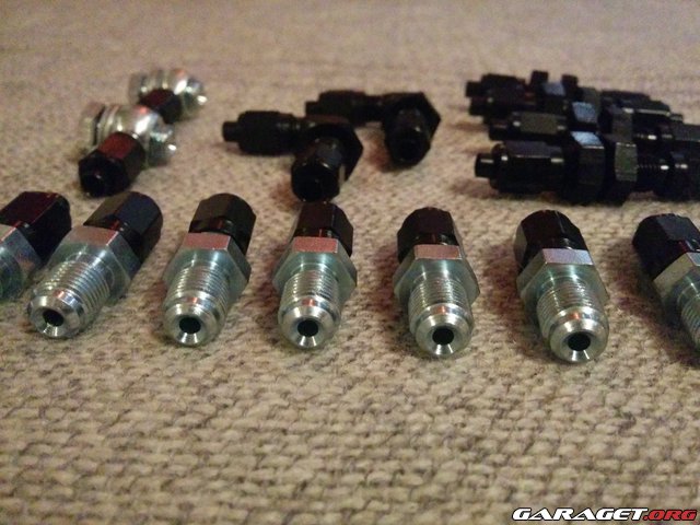

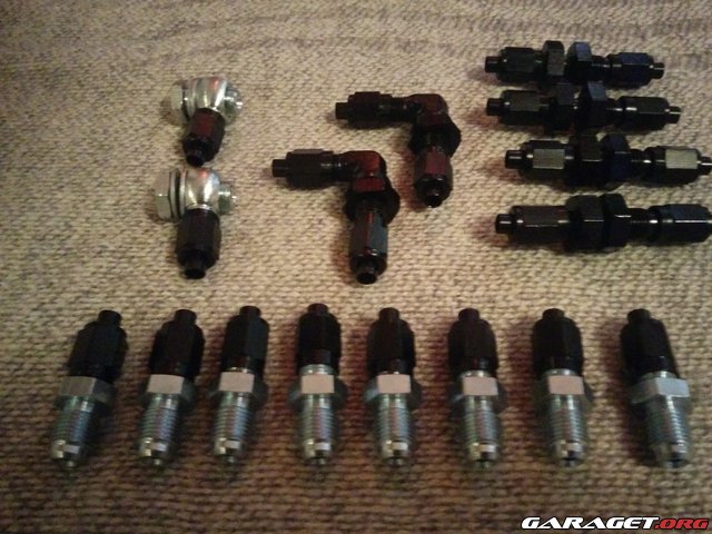

Nä, men lite kopplingar till det nya och omdragna bromssystemet big_smile
https://www1.garaget.org/gallery/images/185/184713/184713-30e7a0f87a5a5517c1bfa37f6b999783.jpg
https://www1.garaget.org/gallery/images/185/184713/184713-5e7f12585b1bce009eb134199a341167.jpg
https://www1.garaget.org/gallery/images/185/184713/184713-9bde37281231995e79842776963b98c7.jpg

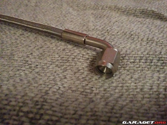

Sen fick jag även min snygga kopplingsslang.
https://www1.garaget.org/gallery/images/185/184713/184713-6227e8b6f5a1116b3b86e3f4f89b1c1b.jpg
https://www1.garaget.org/gallery/images/185/184713/184713-83f3ae42b5ec4bf9d452e5147bbb4b4c.jpg

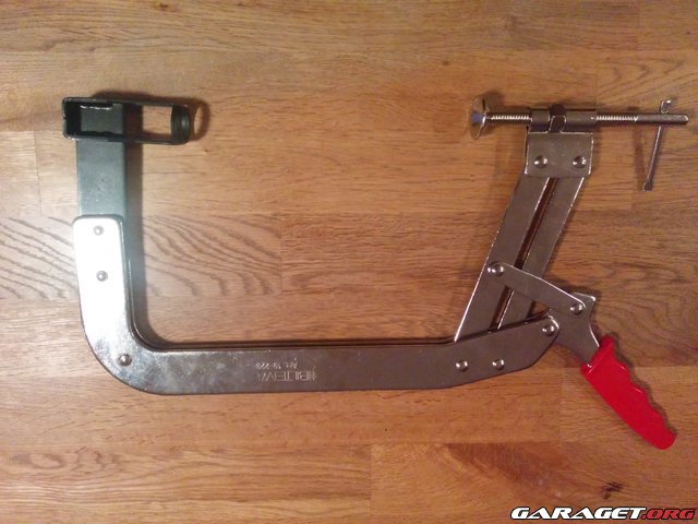

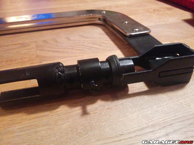

Robin har så rätt.
Var på biltema och köpte mig en ventilfjäderbåge men den passade inte!!! NOOOOOOOOOOooooooo sadsadsad
Vad gör jag nu???
https://www1.garaget.org/gallery/images/185/184713/184713-2aea6bf03d8112f8265e55860c8615e0.jpg
Den är ju fin att titta på men den passa inte.

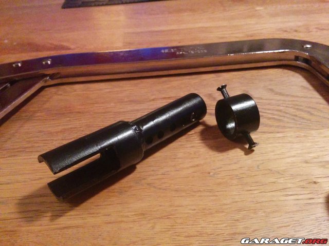

Dags att gnugga geniknölarna. Blev till och med tvungen att sova på saken.
Problemet med oem bågen var att den var för kort. Om jag bygger ett verktyg som passar i den och som jag kan justera i höjd. Ahhhaaaa nu har jag det.
Fram med bågfilen. lite olika järnrör och svetsen.
https://www1.garaget.org/gallery/images/185/184713/184713-ec901dc40ae37262761450a4aae8b410.jpg
titta där. Så vacker den blev big_smile
https://www1.garaget.org/gallery/images/185/184713/184713-4c374f3d5ef7c1964984d36791589089.jpg
Nu återstår det bara att se om den fungerar.

Snyggt big_smile.
Jag förlängde bara änden på ventilbågen med några gamla bultar smile

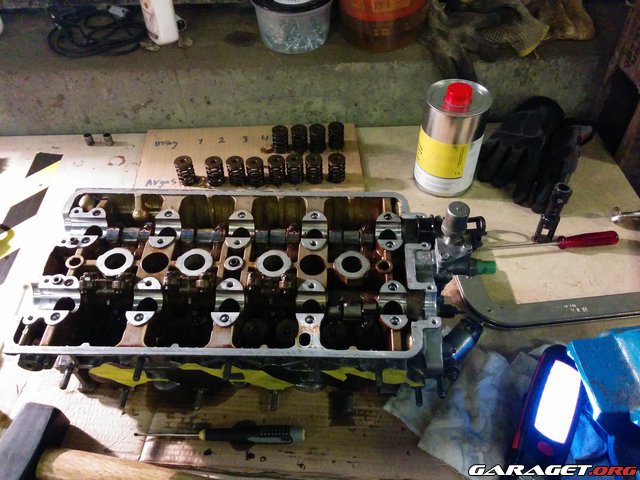

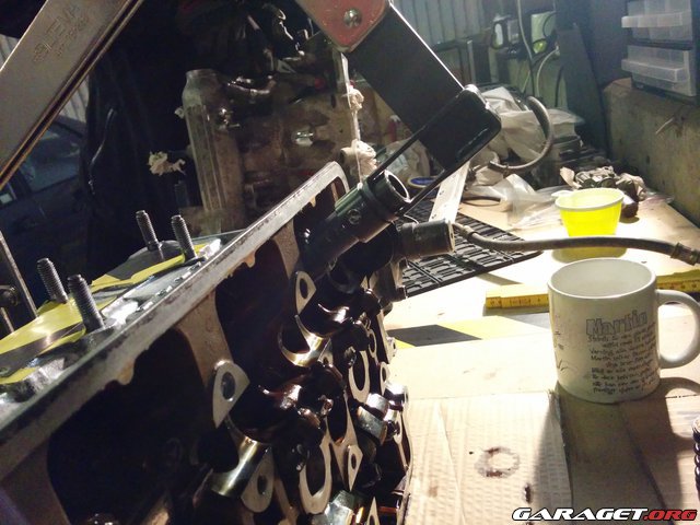

Idag Var dagen då jag äntligen skulle pröva mitt vackra verktyg.
Men ååååå. Fungerade men tyvärr inte så bra som jag ville. Gick väldigt långsamt. Kan ha något att göra med att vi drack  mycket kaffe och tjötade en hel del. Fast nääää. Borde inte påverka. tongue
Här har vi ventilbågen in action!
https://www1.garaget.org/gallery/images/185/184713/184713-882f3572f32b29e6c645b8830e1cea64.jpg
https://www1.garaget.org/gallery/images/185/184713/184713-9eb895bce3be13859f055ee6f5fcd60e.jpg
Snart klar, bara några fjädrar kvar.
https://www1.garaget.org/gallery/images/185/184713/184713-53e39abe941774229c6c0b97fe3dbc86.jpg
https://www1.garaget.org/gallery/images/185/184713/184713-6c347e4dbc1bbf947bc5a8ea65aa90c8.jpg

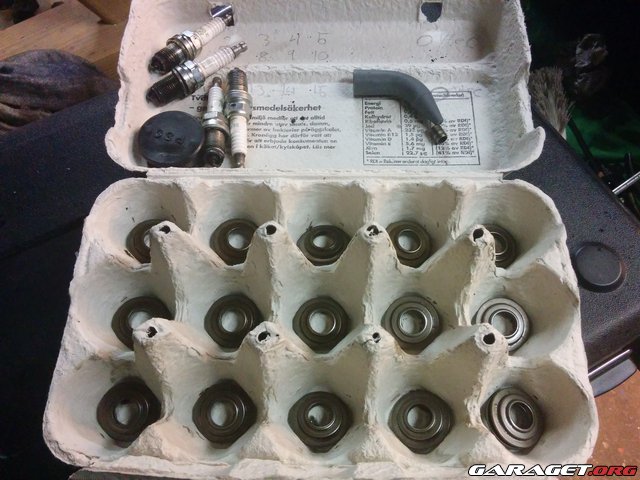

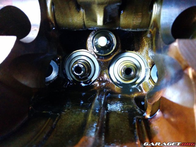

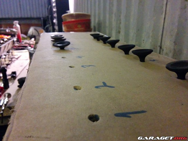

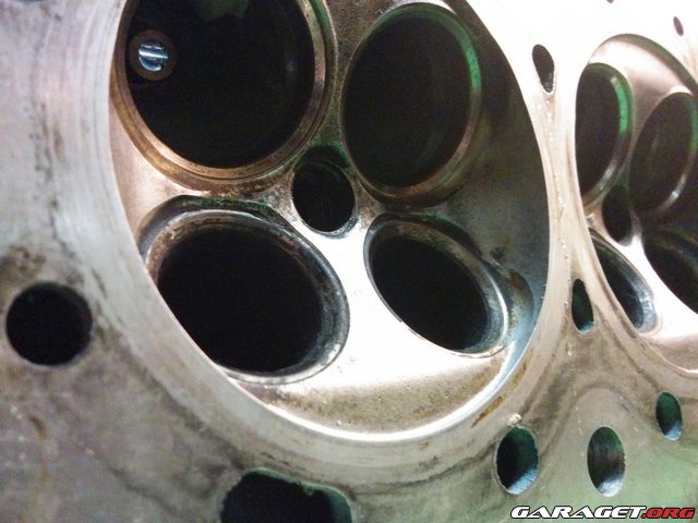

Men efter att jag avlägsnat alla ventiler, fjädrar, keepers och knaster så var det dags att lossa de gammla ventiltätningarna. Hur gör jag det?
Kanske blir till att youtuba lite.
https://www1.garaget.org/gallery/images/185/184713/184713-19a20460811982bdf62d3e035b070e09.jpg

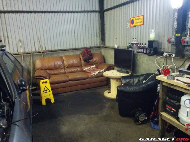

Myshörnan har också uppdaterat sig lite.
https://www1.garaget.org/gallery/images/185/184713/184713-ee9bbc1b23673eb2dace0454381e68b9.jpg

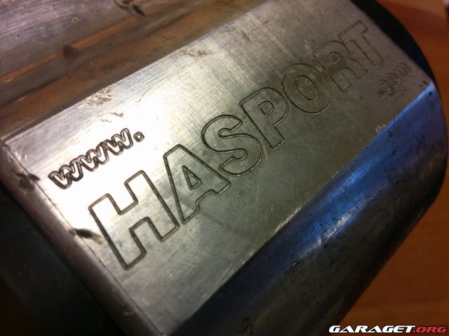

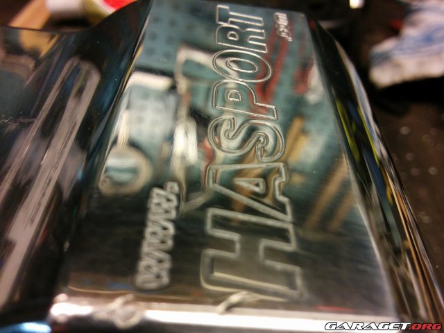

Som ni såg så kom mina "nya" HASPORT fästen. Köpte dem begagnade så att jag sparade en lite slant.
De var lite skadade men inte speciellt mycket. Hade fått sig en liten dusch av svart färg.
https://www1.garaget.org/gallery/images/185/184713/184713-09d9068f67a600c15a38f930b08a3b1e.jpg
Tog fram lite våtsandpapper och autosol. Börja putsa! smile
Gjorde inte detta jättenoga, ville mest se hur det kunde bli.
https://www1.garaget.org/gallery/images/185/184713/184713-a1e0a9740d05e101f1a29df6b79cf1d3.jpg
https://www1.garaget.org/gallery/images/185/184713/184713-1e2067b32b5e50cbd7cf8588620eae85.jpg
https://www1.garaget.org/gallery/images/185/184713/184713-968124d24ff299cdd12ab62ded04a9f8.jpg
På den lilla stund som jag putsade blev det riktigt bra. Med lite elverktyg kan det nog bli ännu bättre.

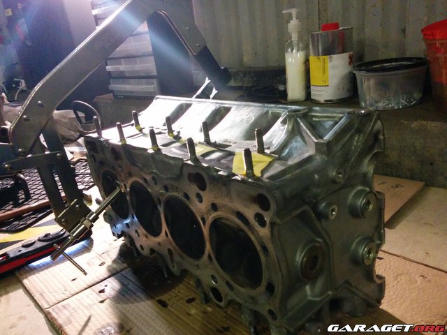

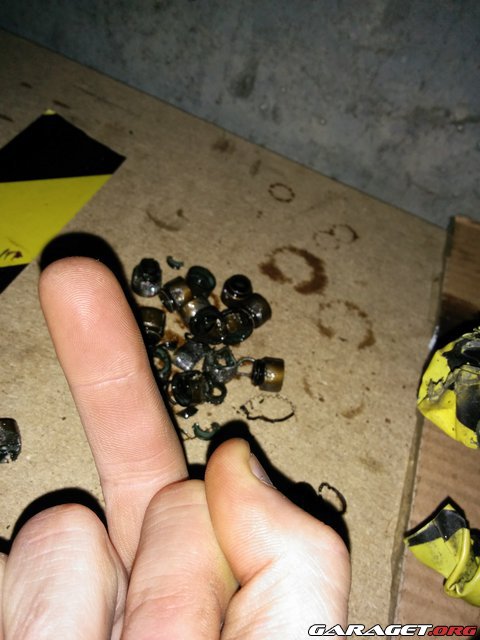

Fick lite tid över och beslutade att jag skulle försöka få av de där förbannade ventiltätningarna.
Det kan vara det mest frustrerande jag gjort. Mycket svett och säkert en halvtimme senare hade jag fått av två.
TVÅ ynka!!! madmad
https://www1.garaget.org/gallery/images/185/184713/184713-7b7a2a619d91779e2dd0ada9aec5da78.jpg
Men efter några stycken fick jag in något sånt där flyt. Men fick kämpa en hel del.
Tillslut var alla borta big_smilebig_smile
Lyckan går knappt att beskriva med ord tonguebig_smilelol
https://www1.garaget.org/gallery/images/185/184713/184713-c54d10de7e38443473c0b5b127921f3a.jpg
Fuck Ventiltätningar!!!
https://www1.garaget.org/gallery/images/185/184713/184713-5799855a80b6b21f8d14812bc24c2bad.jpg
Men nu är jag lycklig och kan sova gott!

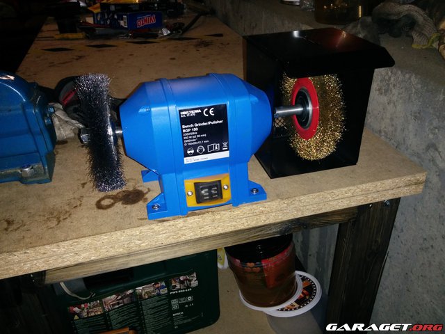

Jag har tröttnat på att putsa alla små detaljer med hjälp utav borrmaskin med stålborste på. Så idag fick det bli en bänkslip big_smile
https://www1.garaget.org/gallery/images/185/184713/184713-1b4bef8c536c210b7cdd983112463149.jpg
Ingen produktplacering här inte. big_smile Nu blir det lite smidigare att göra rent allt.

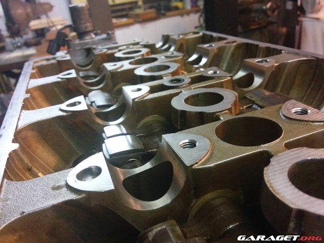

Sen så tog jag tag i min topp. Den måste göras rent för att sedan få sina nya ventiltätningar. Bara till att börja skrubba. Använde mig utav en ångtvätt och tryckluft. Blev mycket fint. En omgång till så är jag nöjd.
https://www1.garaget.org/gallery/images/185/184713/184713-e2ce0b96272acc0f2d11423fe22d8606.jpg
Lite renare har det allt blivit sen sist.

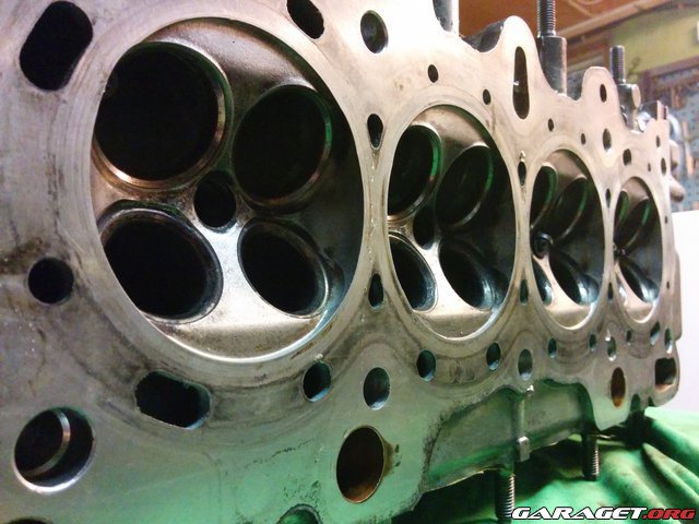

Körde på och försökte få toppen ren från allt smuts och slem.
Inga medel bara kokande vatten och rena trasor.
En äggkartong funkade svinbra till att hålla ordning på torpet.
https://www1.garaget.org/gallery/images/185/184713/184713-2621038ba981ad22d201cad83ac34bdc.jpg
Så här ser toppen ut nu

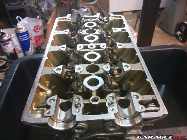

https://www1.garaget.org/gallery/images/185/184713/184713-b9d6ea6f01a30082e44a5ce9d18d73b1.jpg
https://www1.garaget.org/gallery/images/185/184713/184713-a76c232fb8d23ade54b1a5cd83a68366.jpg
https://www1.garaget.org/gallery/images/185/184713/184713-cd9ba76d5259bcd6142ecd83dfa06f5f.jpg
https://www1.garaget.org/gallery/images/185/184713/184713-995fdde805fe6547bf21945d02e28101.jpg
Nu ska den lackas och sedan montera allt som jag avlägsnat.

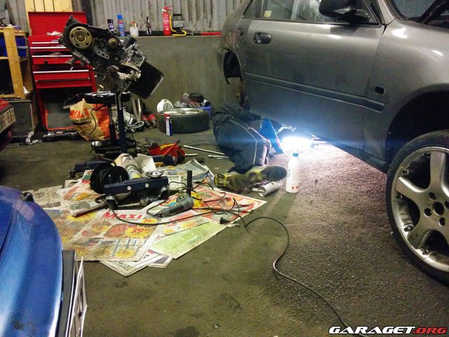

Detta var dagens händelse. Jag var även i garaget igår och pysslade lite.
Luftade alla bromsar, spände handbromsen och annat kul.

Och tillslut så fick jag också ett paket big_smile lol
https://www1.garaget.org/gallery/images/185/184713/184713-364d0c24096058ba1fd7f2c563cdd38b.jpg
Vad kan det vara!!!
Älskar att få paket
https://www1.garaget.org/gallery/images/185/184713/184713-2ec3891a4e8e1418cf16a5a88902fc3a.jpg
Bultar, men inte vilka som helst ARP Bultar lollollol
https://www1.garaget.org/gallery/images/185/184713/184713-aebeae71e83c1fdcd3fcab739d0ec35a.jpg
https://www1.garaget.org/gallery/images/185/184713/184713-03b3d57bd114755672332ed9c84329d0.jpg
Seriösa saker detta big_smile
https://www1.garaget.org/gallery/images/185/184713/184713-1d05d7c46e2ce5a38a069d927258e5ae.jpg
Förhoppningsvis blir detta bra.
Tack och hej leverpastej tongue

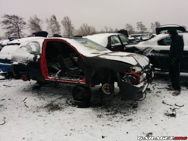

På fredag eftermiddag så plingade det till i telefonen.
You got mail

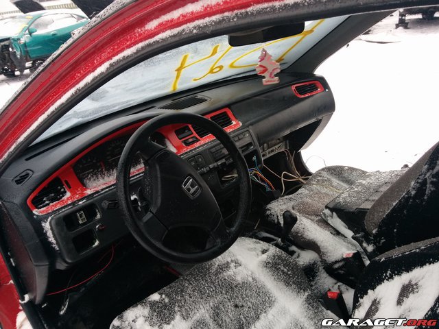

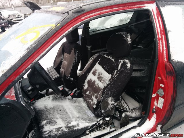

Det var ett mail från Returbilen. De hade precis fått in en Civie eg Vei i Falkenberg. Blev lite sugen. Pratade med garage polaren och vi beslutade oss för att åka. Vi skulle åka tidigt på Lördagen. Riktigt tidigt blev det inte, efter en liten försovning och en vända till garaget för att hämta verktyg så var vi på väg. Bara en timme senare än planerat.
När vi precis kommit ur Borås så kom snön. Efter att slirat och nästan kört av vägen en gång så var vi framme.
https://www1.garaget.org/gallery/images/185/184713/184713-fdd434bd1cf8a111bb976c96ccf6853f.jpg
Lite krockad men de delar som var viktigt för oss var kvar.
Fram med verktygen och börja riva.
https://www1.garaget.org/gallery/images/185/184713/184713-1c14a8ba86b29bcc9be5a254f092542e.jpg
https://www1.garaget.org/gallery/images/185/184713/184713-bf41cb636a4466a5bc070f0f36428a9f.jpg
Alla dörrar åkte av. Vi sparade den svarta inredningen, om någon är sugen på den.
https://www1.garaget.org/gallery/images/185/184713/184713-3c6fbe1c38868d0afb7a07c518ac641a.jpg
https://www1.garaget.org/gallery/images/185/184713/184713-156036d46f24b7eafced051405761eb2.jpg
Jag var sugen på gångjärnen till förardörren, då mina var riktigt dåliga.

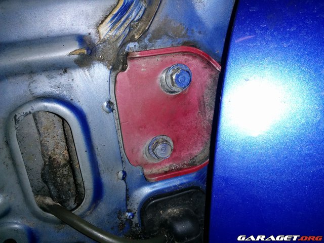

Idag skulle jag byta gångjärnen, men gud vad bökigt det var att få den på plats och så att det passar med framskärmen. Ett antal timmar senare var den på plats och satt helt perfekt. big_smile
https://www1.garaget.org/gallery/images/185/184713/184713-28fb9511be257ab2788e93964854a6e9.jpg
Tyvärr så satt den inte lika bra när jag kom hem. Får titta på det en gång till. mad
