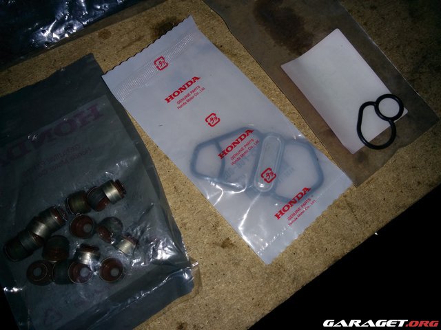

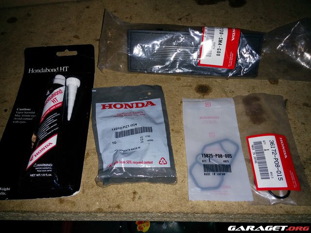

Första paketet hem var en OEM order big_smile
https://www1.garaget.org/gallery/images/185/184713/184713-5df3e581509a9f21381d6ddedfe2e435.jpg
1# Nya packningar till Vtec solenoiden.
2# Nya ventiltätningar. Lika bra att köra på Hondas egna big_smile

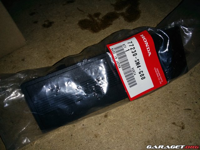

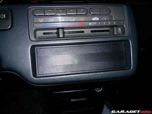

3# Radio Block Off Delete Cover Plate. Har ändå ingen stereo (Spara vikt) Nja inte därför, men jäkligt snyggt.
4# Lite Hondabond.
https://www1.garaget.org/gallery/images/185/184713/184713-af5dd4998c608f4061edbcf4aa926281.jpg
https://www1.garaget.org/gallery/images/185/184713/184713-49c8d3973f54b3593dd5a9ed25300c92.jpg
https://www1.garaget.org/gallery/images/185/184713/184713-2441d1ede5eb6af83813d18778635ed1.jpg
Blev förbaskat snyggt big_smile

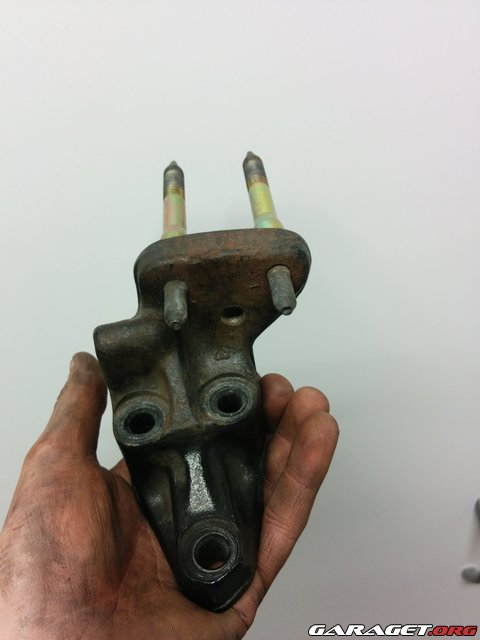

Det lilla inehåller en sak som jag inte trodde jag skulle behöva.
https://www1.garaget.org/gallery/images/185/184713/184713-45ef3ee81bb81a30fd6a666f79472ff1.jpg
https://www1.garaget.org/gallery/images/185/184713/184713-c29e42f210afac0db4e2764b2a3e42fd.jpg

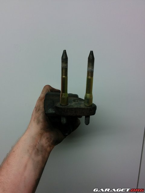

Ett trepunktsfäste som fästs på blocket, som man sedan skruvar fast motorfästet på.
Jag behöver ha ett tre håls fäste till mitt HASPORT. Tänkte att jag hade ett, men D och B motorernas fästen skiljer sig åt.

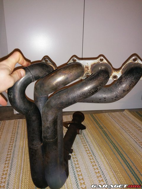

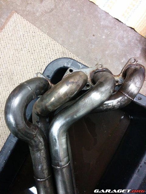

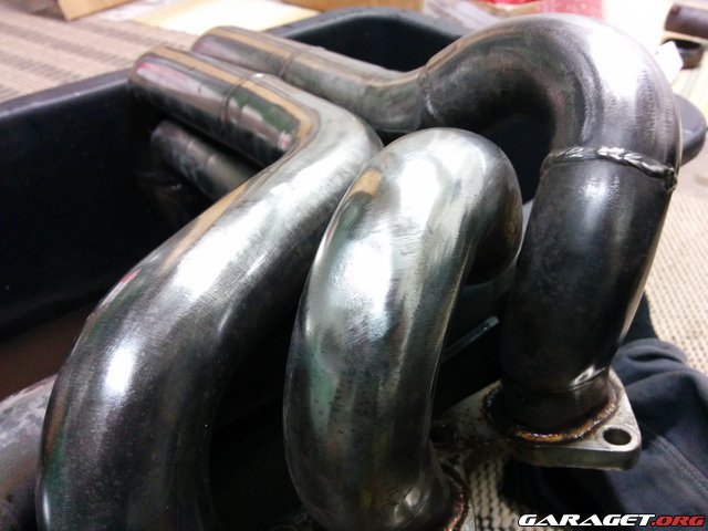

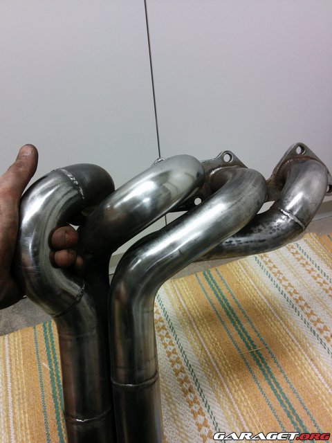

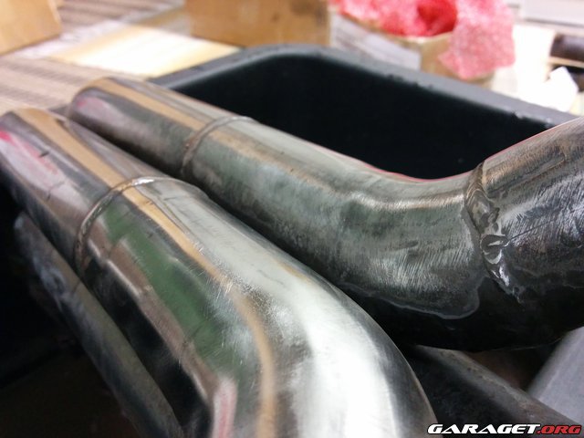

Till en snabb bil måste man ha ett snabbt grenrör!
https://www1.garaget.org/gallery/images/185/184713/184713-8f4cde509b7a323274784f03713e1bcc.jpg
Plockade upp ett begagnat big_smile De slantar man sparar kan man lägga på annat tongue
Detta är inte ett PLM utan ett RMF. Lite skrapat och skitigt. Men efter lite Blod svett och våtsandpapper ska det nog bli bra smile
Började slipa lite.
https://www1.garaget.org/gallery/images/185/184713/184713-64b940f681656a378945deaf8d84c0a3.jpg
https://www1.garaget.org/gallery/images/185/184713/184713-2bd8b5053b4f491771e3bc4dd9259b68.jpg
https://www1.garaget.org/gallery/images/185/184713/184713-3e1fe81c79358f7a61b51be5f8dd3ec3.jpg
https://www1.garaget.org/gallery/images/185/184713/184713-4fb68aa2793a586659a0030dc4e83cc8.jpg
Ska putsas några timmar till innan jag är nöjd big_smile

Är allt något sexigt med sådana blanka kringlor... nästan så man inte vill montera det på bilen o smutsa ner det smile
Exakt big_smile
Men kommer sitta ruskigt snyggt på bilen.
Här är två lånade bilder från The Interweb, som har inspirerat mig.
https://www1.garaget.org/gallery/images/185/184713/184713-092cc123be945014bf9b6db7007e5a1e.jpg
https://www1.garaget.org/gallery/images/185/184713/184713-1292a0d3ac160c62099c3f936ca0760c.jpg
Blir inte exakt.
Inte samma grenrör eller insug. Ska köra med kolfiber tändstiftskåpa. Men annars ganska likt.

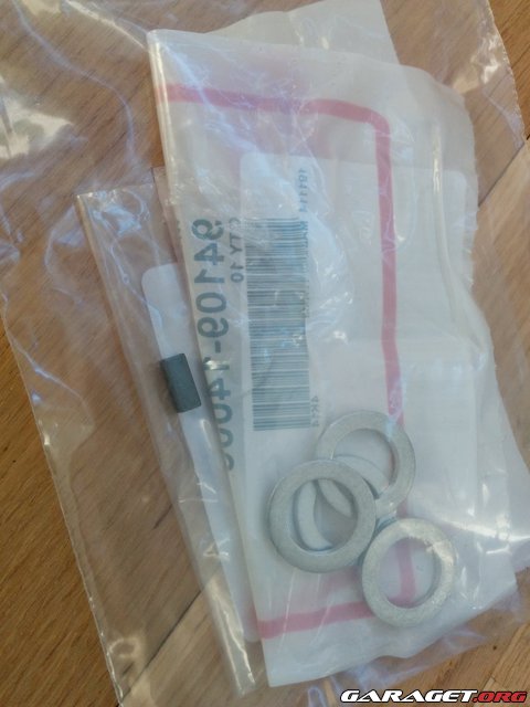

Mycket roligare att öppna packet. Fick ett stort paket från AKR för några dagar sedan. Mycket spännande godis i det.
https://www1.garaget.org/gallery/images/185/184713/184713-e02f62f43b38956f64979a0ba3c788a0.jpg

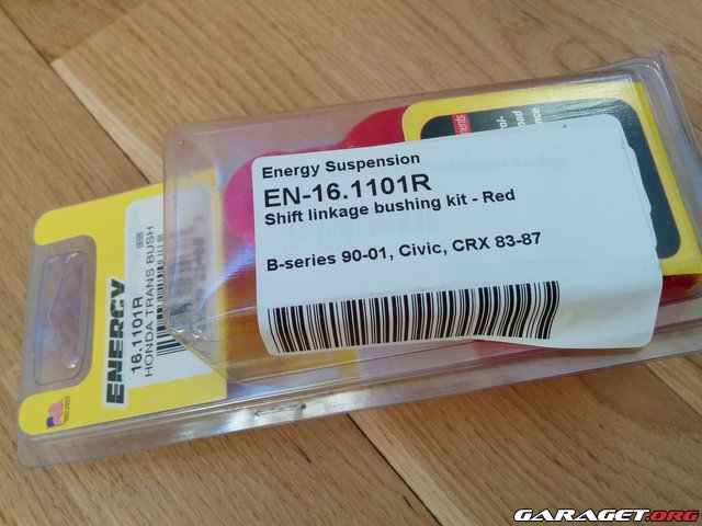

1# Lite små Honda OEM delar.
https://www1.garaget.org/gallery/images/185/184713/184713-5e3ef3010d00f4c62b3c447f5c5ab009.jpg
2# Nya bussningar till växellänkaget. Lika bar att byta.

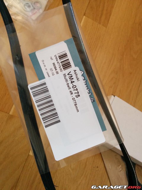

4# Rem till generatorn
https://www1.garaget.org/gallery/images/185/184713/184713-d83eb4304e048aedda5e861a63ccc0ea.jpg

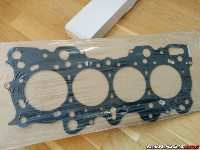

5# En dyrgrip detta. Honda OEM topplockspackning. Har hört att det är det bästa.
https://www1.garaget.org/gallery/images/185/184713/184713-c27a3eac941f0f47a08a3a760a5c0f1b.jpg

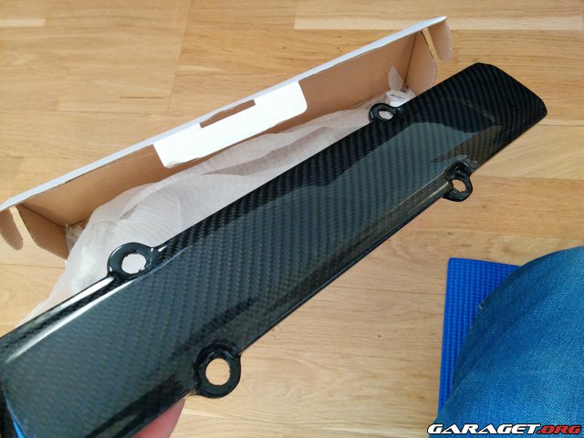

6# och tillslut en mycket snabb tändstiftskåpa.
https://www1.garaget.org/gallery/images/185/184713/184713-735a87bff0594f6ce004a1845c9f0931.jpg

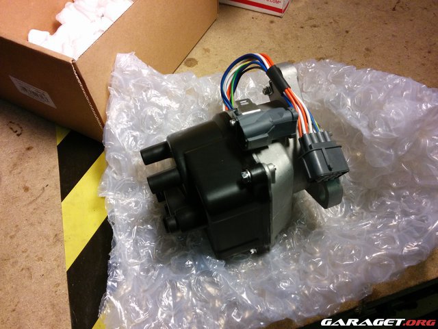

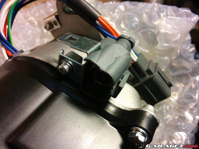

Har även fått hem en fördelare OBD1. Den var dock inte hel. Dåligt packad, så ett av kontaktstyckena var lite mos.
https://www1.garaget.org/gallery/images/185/184713/184713-cfc272264eabdfcfd956f9553abc32b2.jpg
https://www1.garaget.org/gallery/images/185/184713/184713-52d948db7b917974e48b5ebc083d268c.jpg
Sönder sad sad

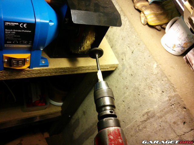

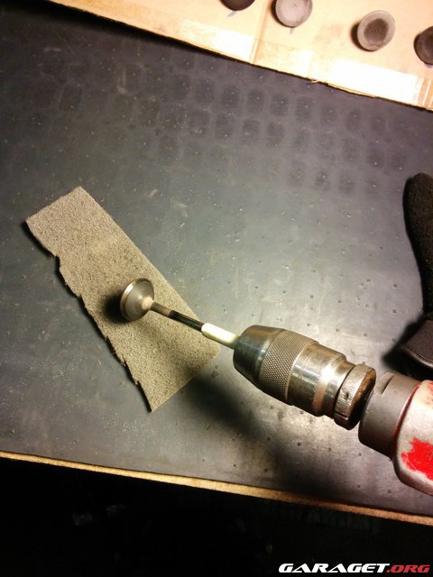

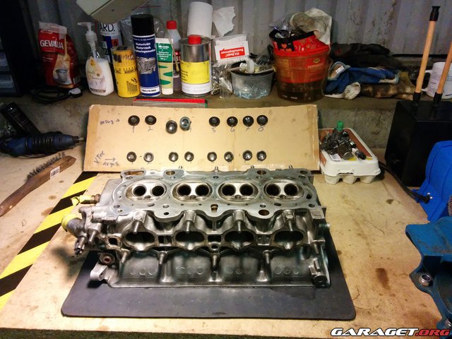

När jag gråtigt lite över detta så satte jag igång med att göra rent mina ventiler.
Satte dem i en borrmaskin och körde dem mot ett bronshjul.
https://www1.garaget.org/gallery/images/185/184713/184713-170fcb17a97d506a35a0dd3a27d5aaca.jpg
Efter det putsade jag lite till. Använde mig då utav en ultra fint slipnylonark.
https://www1.garaget.org/gallery/images/185/184713/184713-c1eab708fd3eb7746743cc1273618499.jpg
Såhär blev resultatet på insugsventilerna
https://www1.garaget.org/gallery/images/185/184713/184713-8d7d7a8c7232281e1afc50c72bb6f89f.jpg
Och detta är avgasventilerna
https://www1.garaget.org/gallery/images/185/184713/184713-ea974ae663f06bad95e6190522514ddd.jpg

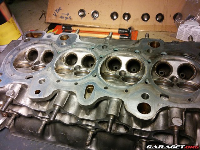

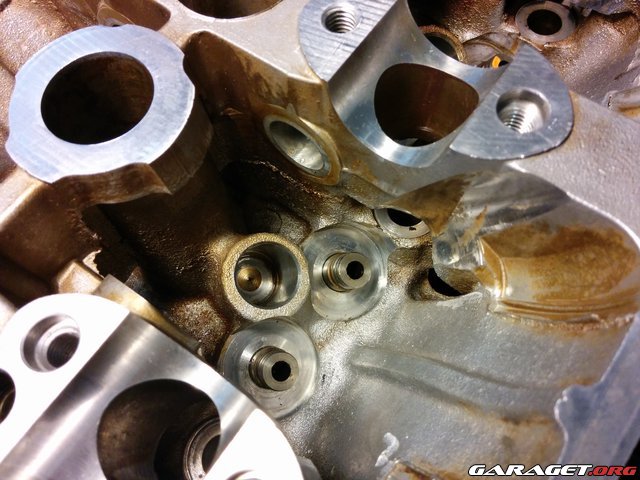

Snyggade till förbränningskammarna lite till. Shiny Shiny big_smile
https://www1.garaget.org/gallery/images/185/184713/184713-3009878736ca15286044a88b5ca0eb7f.jpg

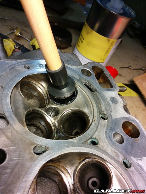

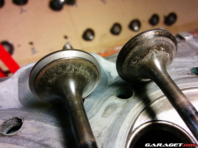

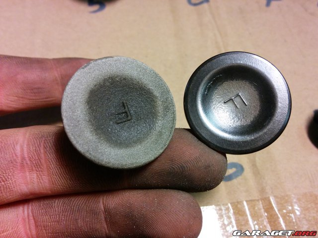

Med nya och snygga ventiler så blev jag bara tvungen att testa att slipa in dem.
https://www1.garaget.org/gallery/images/185/184713/184713-9cd69327e91ff12cfd2685cac6a8f607.jpg
Ganska roligt. Gjorde visserligen bara två. Får se hur roligt det är efter 14 till roll smile

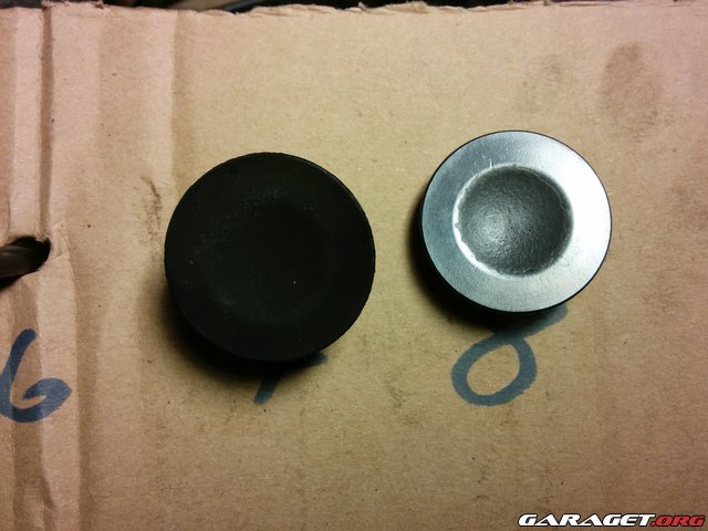

Här ser ni skillnaden mellan en inslipad och en som inte blivit inslipad.
https://www1.garaget.org/gallery/images/185/184713/184713-f95eb990519cdd1682dc4699974f52ba.jpg
Det var det som gjordes idag.
Avslutar med en bild på fina arbetsyta.
Tack och hej, Leverpastej
https://www1.garaget.org/gallery/images/185/184713/184713-67349765f19d4599330eb112f0a7c454.jpg

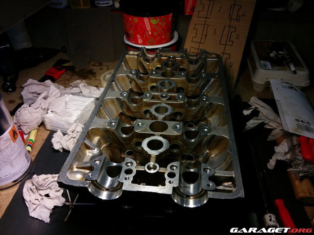

Då kör vi igen.
Har gjort rent toppen extremt noggrant big_smile
https://www1.garaget.org/gallery/images/185/184713/184713-8995cc17b2338703bcf9ca0cf70d67da.jpg

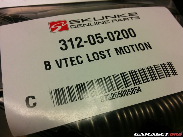

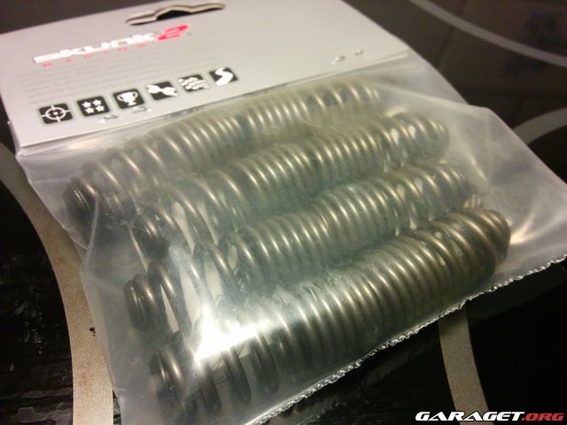

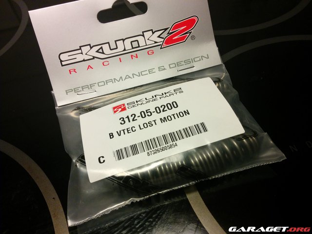

Men så fick jag ett anfall och halkade liksom på ett banan skal in på eBay och råkade beställa hem nya LMA.
Blev 8st Skunk 2.  Skunk 2 Inside Var snabb frakt på dem, så ska nog ha dem om en vecka.
Här ska de sitta snyggt och prydligt big_smile

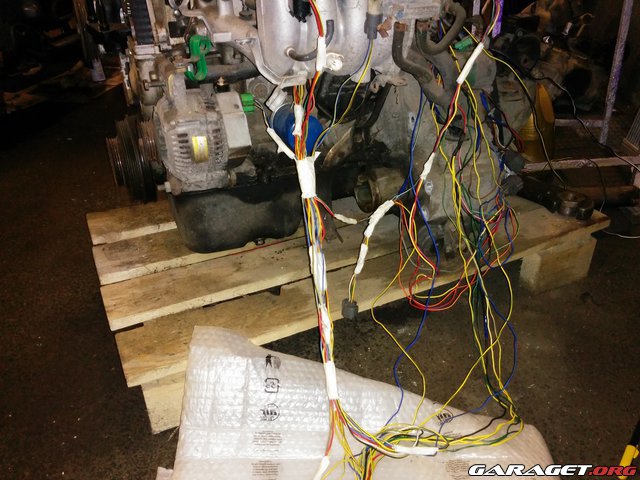

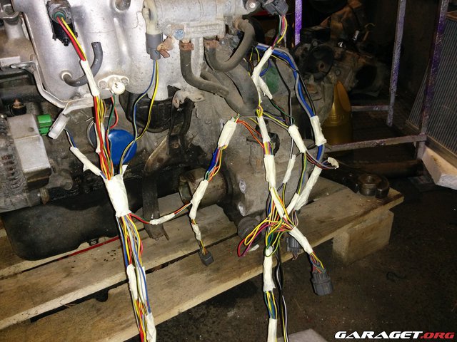

El och sånt
Har börjat att riva i VTI härvan jag fick med motorn. Ska dra om alla kablar och försöka göra det snyggt och trevligt. En blir lite rädd när man ser röran. En sladd i taget bara så ska det bli bra.
https://www1.garaget.org/gallery/images/185/184713/184713-716c39a0d2b8702b50eca293ffd8f1e7.jpg
Testmonterar kabelstammen på gamla VEI motorn
https://www1.garaget.org/gallery/images/185/184713/184713-62f687d246113656fc826968632a8ba6.jpg
Har benat ut de flesta och är ganska nöjd. Snygga kabelstrumpor och eltejp på detta bara så är vi hemma. Stötte på ett litet problem bara. sad Tror inte jag kan köra med VTI härvan eftersom min härva inne i bilen är en VEI. Saknas ett kontaktstycke på pasagerarsidan i motorrummet. Sen är inte map sensorn inkopplad. På min VTI härva var de kapade. Någon som vet hur map sensorn är dragen? Går den direkt in i ECUn på en VTI?
Inget större problem egentligen, då jag bara kan ta VEI härvan så har jag löst allt.

Då var det dags igen. Har fått ett paket på rekord tid.
Beställde det i söndags och det anlände till min ägo idag. Och då blev det ändå försenat på grund av dåligt väder med en dag. Skickades från Staterna cool
https://www1.garaget.org/gallery/images/185/184713/184713-fa615e3dd0118135c68f7707ffbd0e95.jpg
Packetet:
Helt klart godkänd storlek. Lite fattig tyngd i det.
Har lite blandade tankar om UPS. De hittar aldrig hem till mig. Måste alltid ringa och ge en vägbeskrivning sad Det är det man får ta för att bo på landet.
https://www1.garaget.org/gallery/images/185/184713/184713-e0183c1f584a9962d6f52c4935eaaa79.jpg
I paketet fanns ett mindre paket.
https://www1.garaget.org/gallery/images/185/184713/184713-26d6733d97f651bc811d21e5650398ba.jpg
Mer godis till min lilla bortskämda B16a2 big_smile  Skunk 2 LMA. Lost motion assembly cool
https://www1.garaget.org/gallery/images/185/184713/184713-dd60eb443d9ec6ee4605f133530c8d73.jpg
https://www1.garaget.org/gallery/images/185/184713/184713-5130ef59a885c31b50ca26f112d541a5.jpg
Nu blir det mycket snart montering av topp. Har fått hem alla delar som behövs. Funderar på om jag ska köpa lite engine assembly lube. Någon som monterat ihop toppar förr, köra på det eller bara vanlig motorolja? Alla tips mottages.
Nästa gång vi ses blir det antagligen ihopmontering av topp. big_smile cool

angående kablarna så klä dem med "vävtejp" blir sjukt snyggt big_smile
