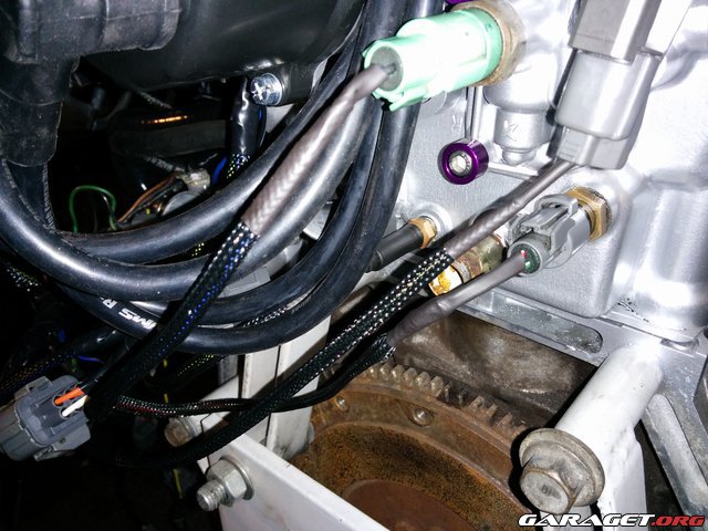

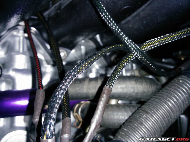

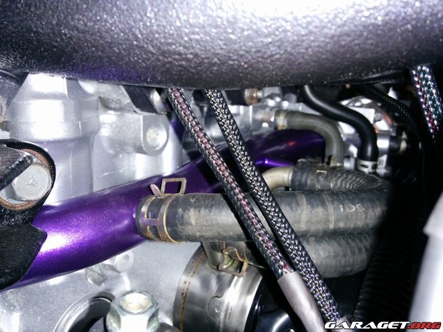

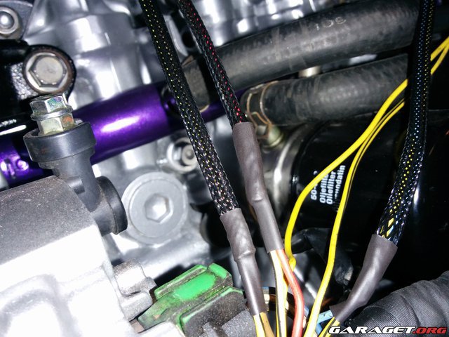

robin_civic skrev:

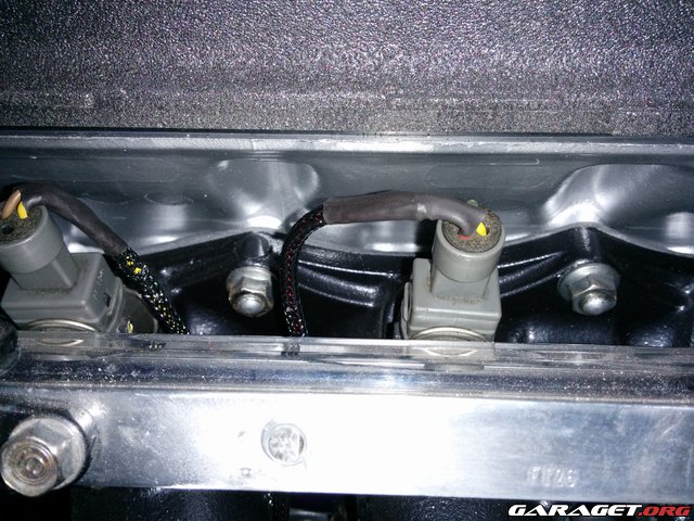

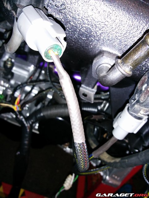

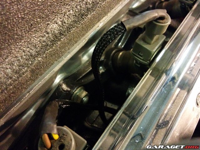

angående kablarna så klä dem med "vävtejp" blir sjukt snyggt big_smile
Ska bli ordentligt mycket snyggare. Kabelstrumpor och krympslang ska göra sig snyggt. big_smile

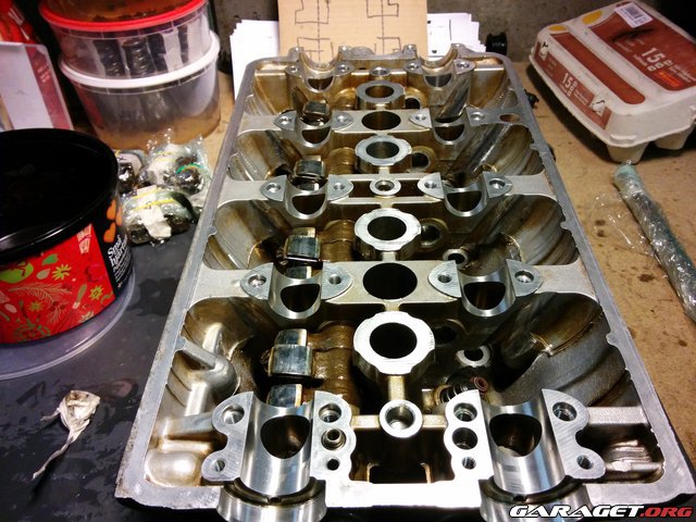

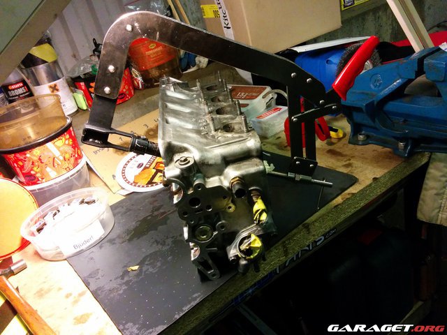

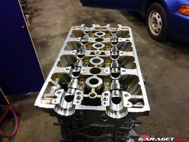

Uppdatering
Nu har arbetet börjat. Igår fick jag gjort ganska mycket.
Det är dags att sätta ihop toppen nu.

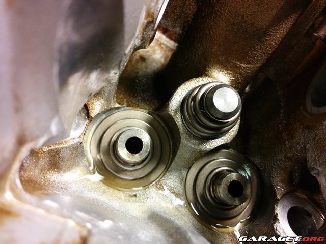

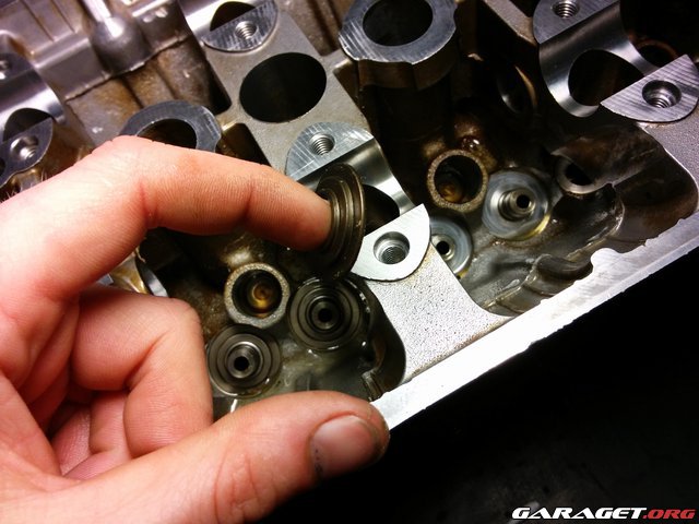

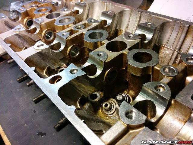

Började med att installera alla Fjäder säten. Inte så svårt, bara göra rent och sätta dem på rätt plats.
https://www1.garaget.org/gallery/images/185/184713/184713-f6d0c5a4d02632a122c86e98384f48b7.jpg
Efter det så var det de nya LMAnas tur att hitta hem.
https://www1.garaget.org/gallery/images/185/184713/184713-87503ecb9b2bde9e05a54232d7a2a71f.jpg
Skunk 2
https://www1.garaget.org/gallery/images/185/184713/184713-3a594d8f641605e0a88949c7e1350b08.jpg
https://www1.garaget.org/gallery/images/185/184713/184713-7f5d1d1c2292130e195e81ec46cc1b6e.jpg

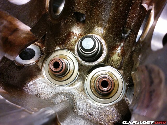

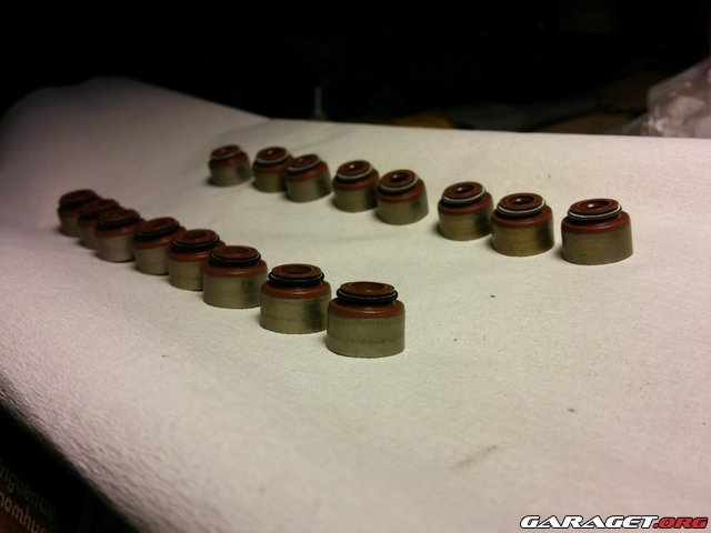

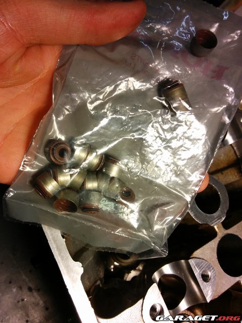

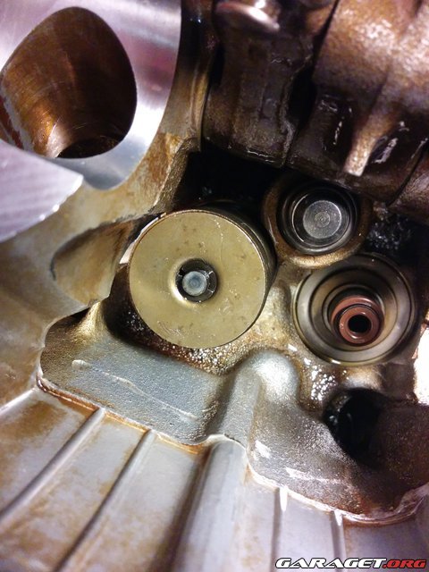

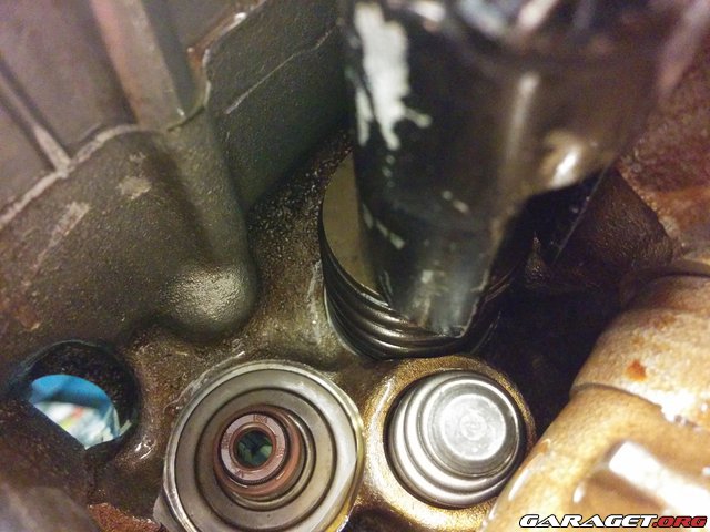

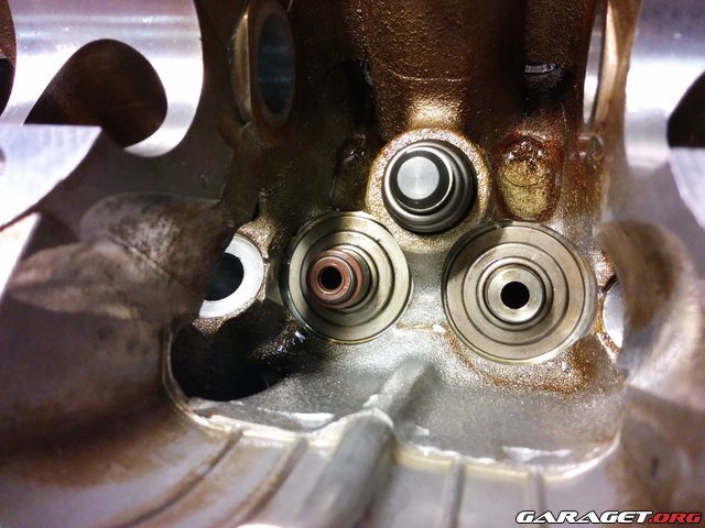

Nästa steg var de nya Ventiltätningarna. Honda original har två olika färger på dem. Vita till insugs sidan och svarta avgas sidan.
https://www1.garaget.org/gallery/images/185/184713/184713-e45617b010ba3410a91e8b869e16025e.jpg
https://www1.garaget.org/gallery/images/185/184713/184713-3a7900a27ab299b9e3404805115412c0.jpg
Att de här ska vara så svåra att få av. Använde mig utav en djup 10 sockel och en hammare för att få dit dem.
https://www1.garaget.org/gallery/images/185/184713/184713-01c9ff746824bd4778a362a84d229042.jpg
https://www1.garaget.org/gallery/images/185/184713/184713-5de189328754a12169831c0e4acd9ac5.jpg

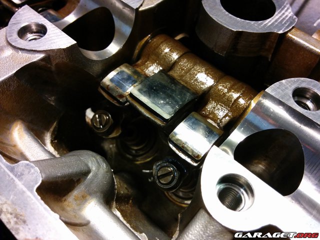

Då var de på plats. Nu sätter vi dit vipparmarna.
https://www1.garaget.org/gallery/images/185/184713/184713-c9a3fdc58c1645208a2fb156ea90a76d.jpg
https://www1.garaget.org/gallery/images/185/184713/184713-6be64872851fe80d6f24b9f08f53a7d7.jpg

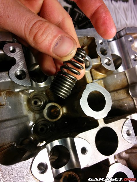

Det sista jag gjorde igår var att sätta alla ventiler och ventilfjädrar på rätt plats.
Inte lika lätt som att avlägsna dem.
https://www1.garaget.org/gallery/images/185/184713/184713-21ae2d42db072f544b9ea612aced4adc.jpg
https://www1.garaget.org/gallery/images/185/184713/184713-024614468068886f78a98bcb673b52d8.jpg
Finns inte så mycket utrymme. Använde mig av topps och små spetsiga verktyg för att de skulle hamna rätt.
https://www1.garaget.org/gallery/images/185/184713/184713-27d4b565df894578f30425f26fe6810e.jpg
La säkert minst 5 min på varje ventil och fjäder. neutral
Nu är alla på plats. smile Nästa gång ska toppen på blocket och sedan blir det montering av kammar och annat.

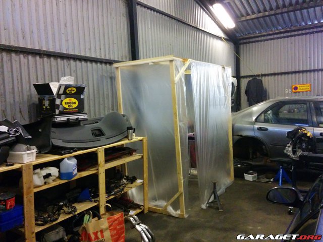

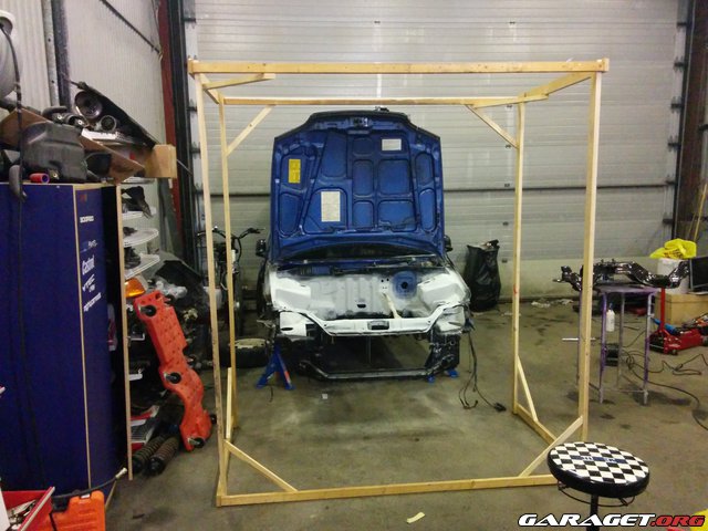

Allt detta gjordes igår.
Idag byggdes en lackbox och så städades det en del. Fick inga bilder på det, men ni lär få se det ganska snart.
Hoppas ni gillar vad ni ser, mer kommer.

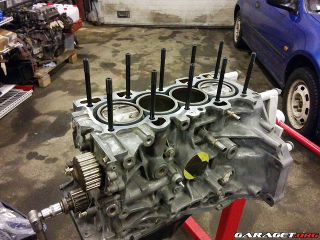

Hej
Nu har det blivit gjort en del.

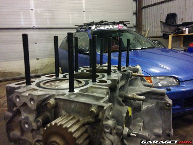

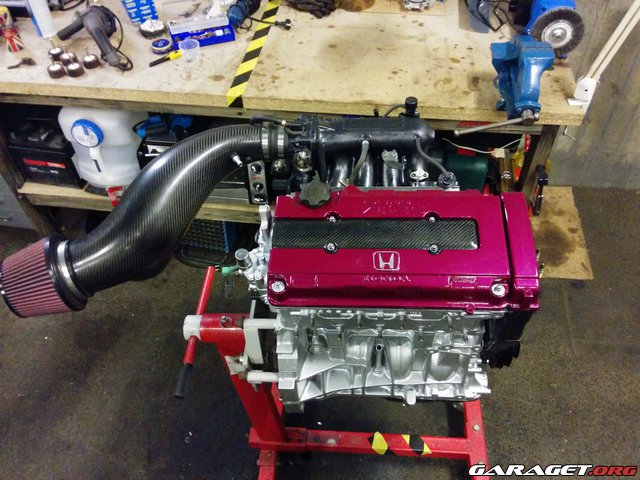

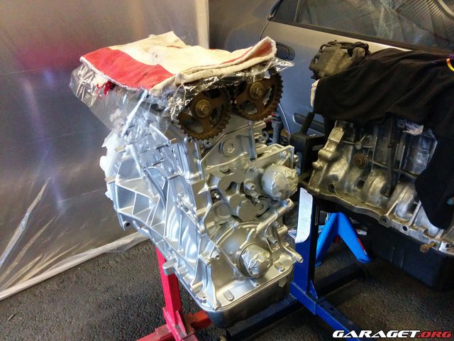

Sist jag skrev var toppen ihop monterad. Nu har ARP bultarna installeras.
https://www1.garaget.org/gallery/images/185/184713/184713-07da117346c9c967112b73ef6d27affc.jpg
https://www1.garaget.org/gallery/images/185/184713/184713-c594c8c856450d2aba33d08e42b488a3.jpg
Toppen hamnade på plats.
https://www1.garaget.org/gallery/images/185/184713/184713-2d90e279caff823b244e778acd2acefe.jpg
Syns inte riktigt på bilden, men nu sitter den där den ska va.

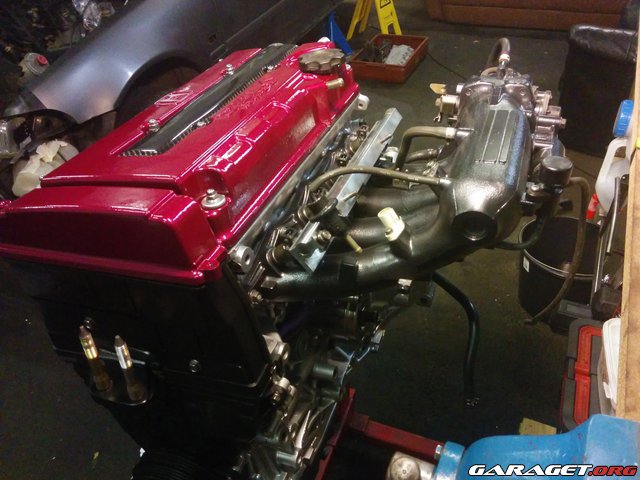

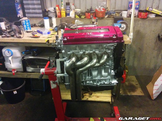

Har även fått på kamaxlarna.

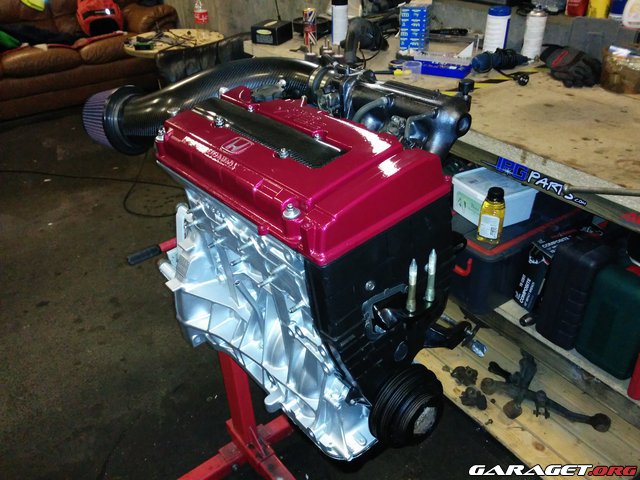

Nu är det redo för montering. Men lite färg skadar aldrig.
In i det nybyggda lack båset. Blir förvånansvärt varmt där inne smile
https://www1.garaget.org/gallery/images/185/184713/184713-44c0898f529663208116f8562c37a762.jpg
En liten bild på resultatet.
https://www1.garaget.org/gallery/images/185/184713/184713-4d4070e09707bfcb54a7e360a4b48cb4.jpg

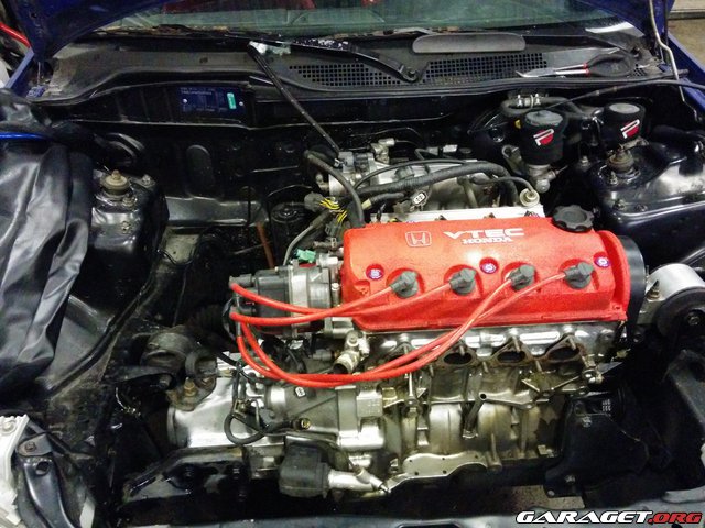

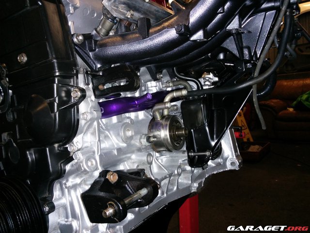

Nu sätter vi på alla andra saker som redan blivit målat. Insug, ventilkåpa, generator, fördelare mm.
Blev bara tvungen att se hur det skulle bli. big_smile
https://www1.garaget.org/gallery/images/185/184713/184713-2f7f08ccb90e361e5ad1f59dc9c84a4f.jpg
https://www1.garaget.org/gallery/images/185/184713/184713-76f30dcd3cbb3ea4569d6c15975a09bf.jpg
https://www1.garaget.org/gallery/images/185/184713/184713-fa3fb02a4177a3d43673beb3a96d377b.jpg
https://www1.garaget.org/gallery/images/185/184713/184713-f895c979ecdec5d055b61be40c1657e6.jpg
https://www1.garaget.org/gallery/images/185/184713/184713-4d0a19811b009fafd927f063d4dc50e9.jpg
https://www1.garaget.org/gallery/images/185/184713/184713-bb9c77662903ef39cbfc7828721c4220.jpg
https://www1.garaget.org/gallery/images/185/184713/184713-e6be6adbc3ed40f4d59acb4a8c09e78d.jpg
Väldigt nöjd med allt big_smile smile Men ventilkåpan blev riktigt dålig.  blir att lacka den i svart krymplack tills min super färg kommer hem big_smile
Nu är jag ledig Fre, Lör och Söndag. Så nu åker D16z6an ur och vi börjar dra bromsrör och annat skoj.
To be continued

Blir riktigt nice!!! smile  valkuken e snygg och ger gött ljud men ett CAI är det ända som ger nån effekt vad jag sett på dyno resultat bara så du vet smile
Har hört detta också, men kan ju inte handla om mycket effekt skillnad.
Tycker dock att en val##k är det snyggaste en kan ha under huven. big_smile

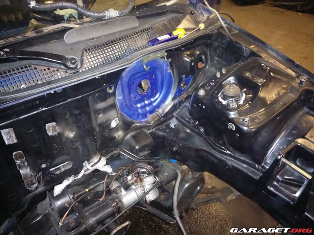

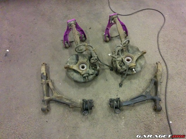

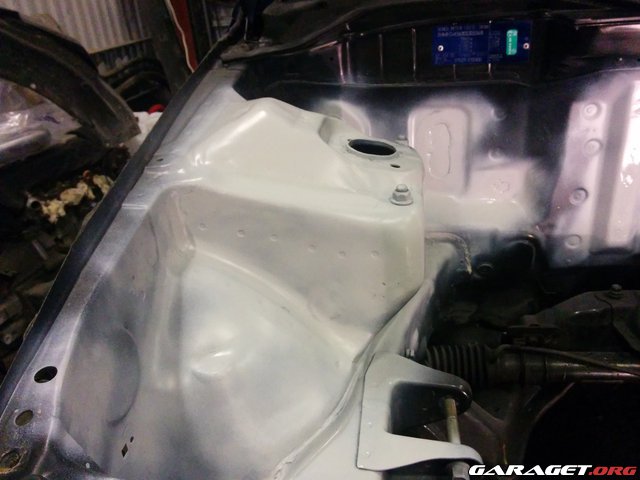

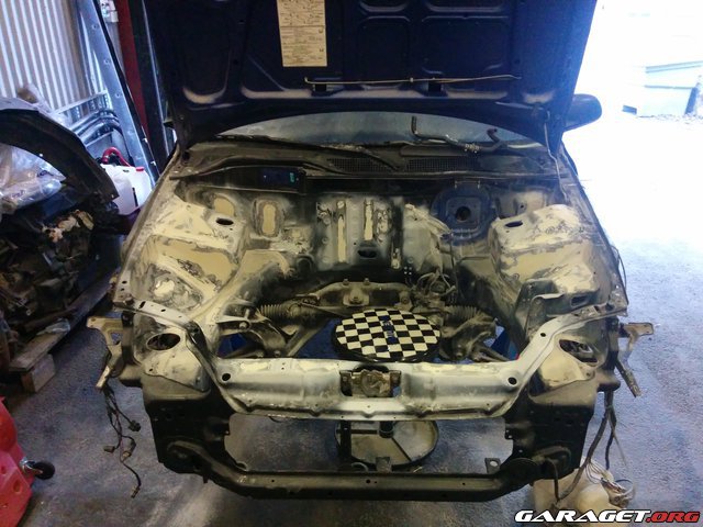

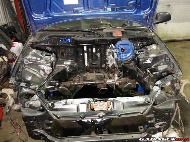

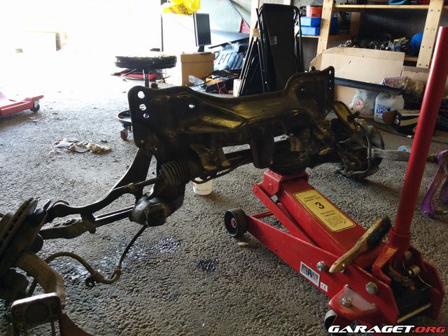

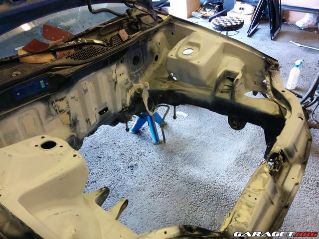

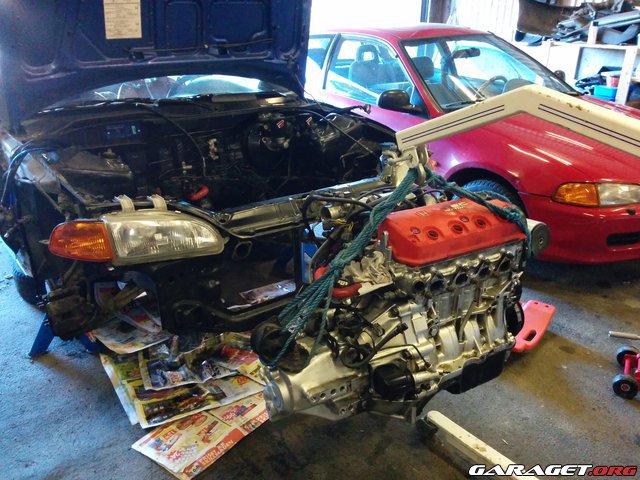

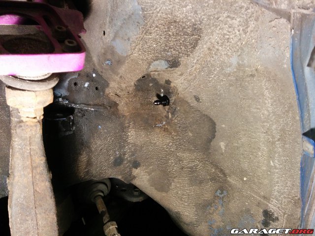

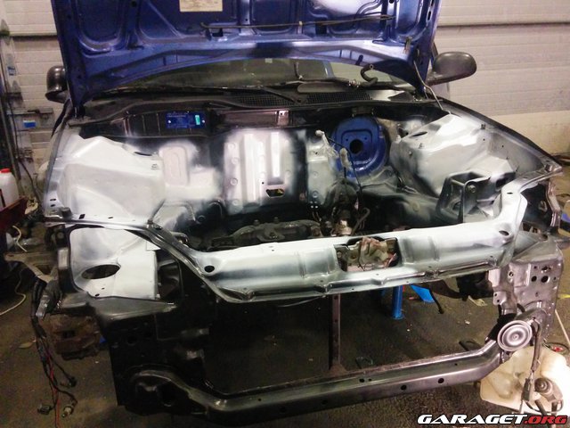

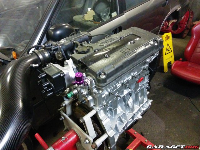

Uppdatering
Nu har jag i princip jobbat heltid i garaget sen i fredags. 8 timmar om dagen neutral Inte helt skönt att man ska till det vanliga jobbet imorgon.
Ja ja, men vad har jag fått gjort då. Jo Först tog jag och plockade ut den gamla motorn. Räknade på det och det var tredje gången jag tog ur en motor. Allt gick väldigt smidigt och efter några timmar var den ute. big_smile
https://www1.garaget.org/gallery/images/185/184713/184713-fb65af668b080a0abd4895fe47664d12.jpg
https://www1.garaget.org/gallery/images/185/184713/184713-b7ab4a3694d555b9256e0bc38b6811bf.jpg
https://www1.garaget.org/gallery/images/185/184713/184713-065c6d42ff9ae2d483242a8a9b70341b.jpg

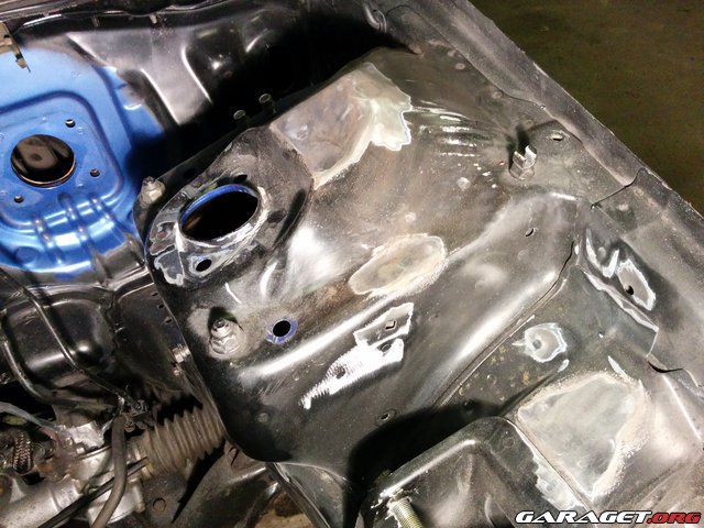

Sådär. Då var vi klara. Fick blästrat och lackat om min ventilkåpa också.
Det här var första dagen.

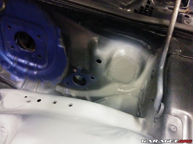

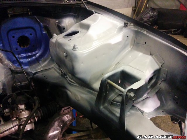

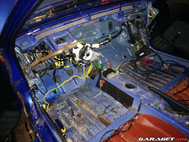

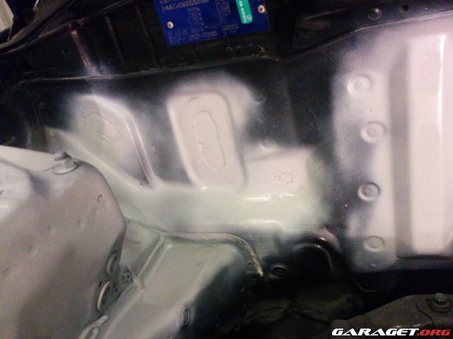

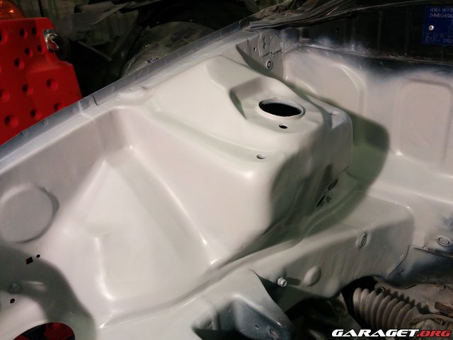

Dag 2

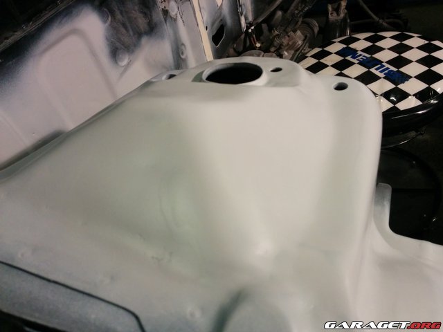

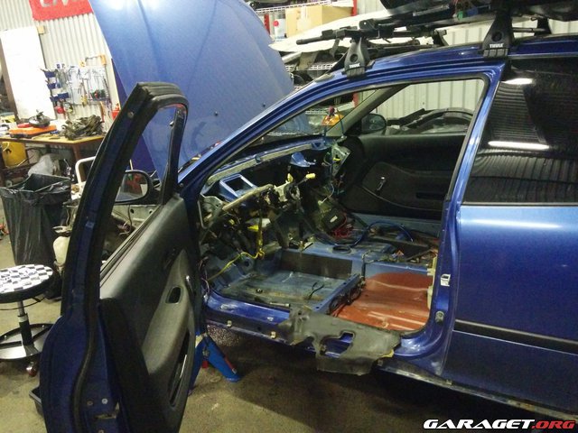

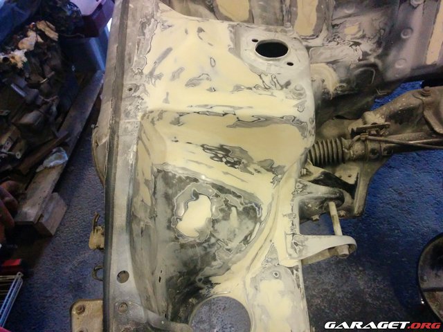

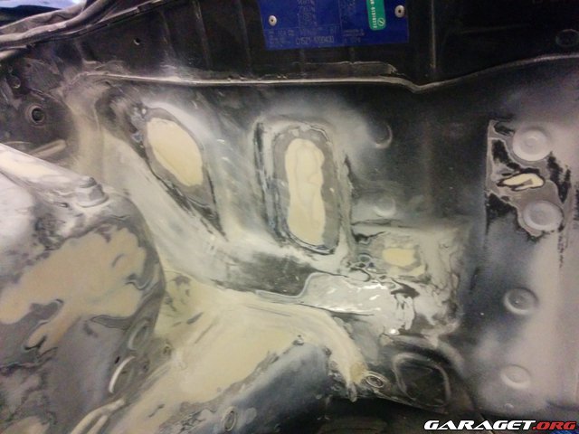

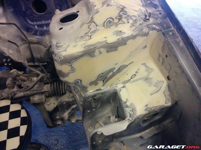

Inredningen måste ut och så fixar vi till torpedväggen lite grann. Mycket onödigt som måste bort.
https://www1.garaget.org/gallery/images/185/184713/184713-d10f80c48a00ff62515d306aa0b46a41.jpg
https://www1.garaget.org/gallery/images/185/184713/184713-f4c521da9acda86d073fd9428249fa1d.jpg
https://www1.garaget.org/gallery/images/185/184713/184713-46a01d9c27fc8f7bcc2dddc2956a5082.jpg
Syns vart jag inte lackade förra gången.

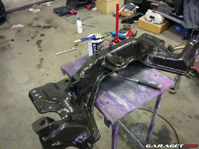

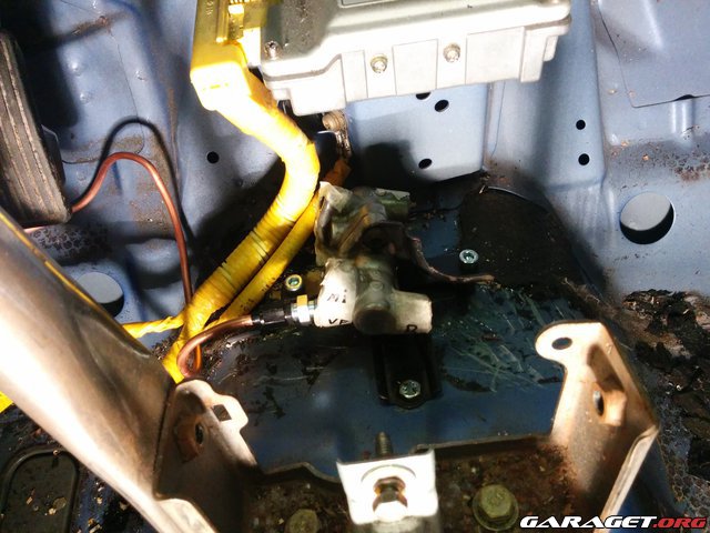

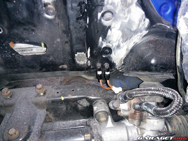

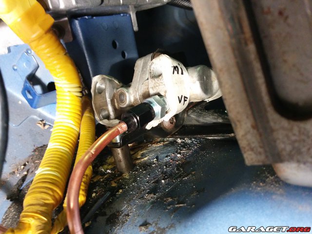

Började även med att installera mitt Brake tuck.
https://www1.garaget.org/gallery/images/185/184713/184713-fa6a9711eac770f98f6408729523fb16.jpg
https://www1.garaget.org/gallery/images/185/184713/184713-c3b8031c30fa7a44f58038190037008d.jpg
Esi bromskraftsfördelaren är på plats. Lite rörmokeri kvar bara.
https://www1.garaget.org/gallery/images/185/184713/184713-02167a2edeaa4f1ab731b9611a09f507.jpg
https://www1.garaget.org/gallery/images/185/184713/184713-6837b1cf006fe00c680dbe3fedd5121d.jpg
Ni ser vad som är på bilderna. Har ni frågor så är det bara att hojta.
Detta hände igår och idag.
Börjar känna lite stress inför Elmia nu, men ska försöka så mycket jag kan smile

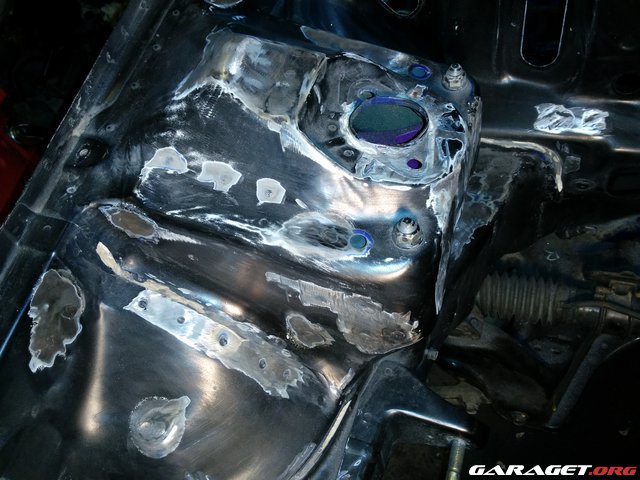

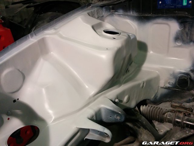

Det som står på att göra listan nu är:
Svetsa igen onödiga hål i motorrummet.
Spackla
Lacka blank svart
Dra färdigt bromsrör.
Stoppa i inredningen igen
mm

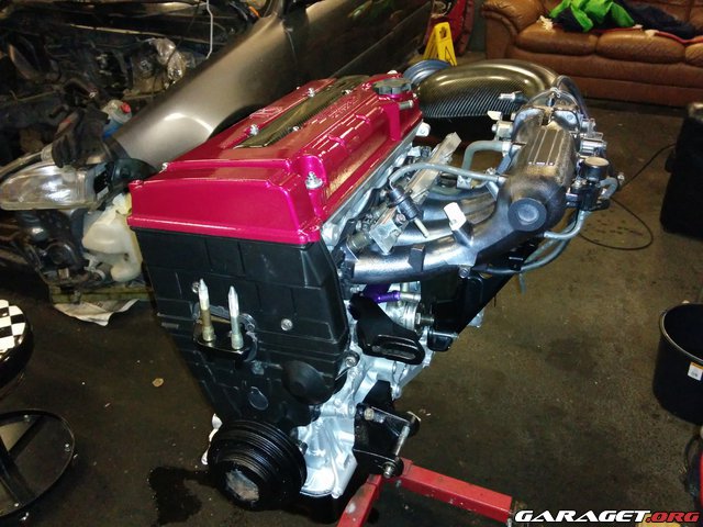

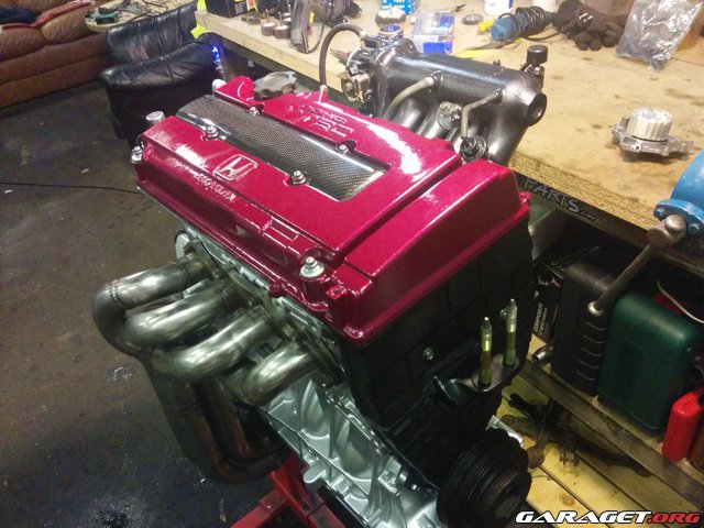

Jag avslutar med en bild på motorn med sin "nya" ventilkåpa.
https://www1.garaget.org/gallery/images/185/184713/184713-0cdd0ba735f732a8ad5edf1af1601e5c.jpg

Varför en esi bromstrycksfördelare? Du har väll inte abs?
295 Inlägg
15 mars 2015
#175
Vein och esin skiljer sig i tryck. Går mer tryck till trummor än till skivor. Ska byta till skivor nu så det är därför smile

mys och mys, snarare slit. Jobbar på så gott jag kan. Verkar som om jag har överskattat hur mycket jag hinner göra på en dag.
Idag har jag pysslat lite med kabelhärvan. Dragit om och gömt så mycket jag kan. Se åkte kabelstrumpa och krympplast på. Svårt att få det snyggt på alla ställen. La krutet på alla kablar som syns.
https://www1.garaget.org/gallery/images/185/184713/184713-037a8d58aa9cbe6615b194912bcca3dd.jpg Spradarkablarna
https://www1.garaget.org/gallery/images/185/184713/184713-edf59e8a89d899507a95ea10f817b47c.jpg
https://www1.garaget.org/gallery/images/185/184713/184713-3ae63bf405a9efafecba14a992d76a1e.jpg
https://www1.garaget.org/gallery/images/185/184713/184713-0734f0a48d4e4f081e1755b008d1eb76.jpg
https://www1.garaget.org/gallery/images/185/184713/184713-aa573ed6be32fc5d8b296f3451cbd9e4.jpg
https://www1.garaget.org/gallery/images/185/184713/184713-355ab19966bfcae0865624cb3894fb1c.jpg
https://www1.garaget.org/gallery/images/185/184713/184713-74e7e4d742c7f27c6e53a3dc04d2a735.jpg
Massa bilder på lite kablar bara. Inte jättespännande med det är vad jag har att bjuda på idag. Har börjat svetsa igen alla onödiga hål i motorrummet också.

Uppdate!!
Ännu en helg har passerat. Nu är snart våren här på riktigt och äntligen börjar det bli lite behagligt i kallgaraget smile
Alla hål är nu igen svetsade och ner slipade med vinkelslip.
Grundade innan jag gick igång med spacklet.
https://www1.garaget.org/gallery/images/185/184713/184713-706c692b4256b784e3d9e92f2fed0fae.jpg
https://www1.garaget.org/gallery/images/185/184713/184713-f0bd1a08214de609f4547ced781c2762.jpg
https://www1.garaget.org/gallery/images/185/184713/184713-fd5a6df2acc03614f8b1ce3fd3baf85c.jpg
https://www1.garaget.org/gallery/images/185/184713/184713-ac03ec78aa1e4d6a9d4305c51350a1b1.jpg
https://www1.garaget.org/gallery/images/185/184713/184713-6616765bbdcabeb015b1ec9fe0be4189.jpg
Så såg det ut i fredags. Började helgens arbete med spacklet.
Fy bubblan vad tråkigt detta är.
https://www1.garaget.org/gallery/images/185/184713/184713-be0fa687a7064d7b3e78ea7ac3efa138.jpg
https://www1.garaget.org/gallery/images/185/184713/184713-d00ec5ac0c05ff9a8d7e9761a8e54aec.jpg
https://www1.garaget.org/gallery/images/185/184713/184713-c2f61c10e083c969014584bf593caa75.jpg
https://www1.garaget.org/gallery/images/185/184713/184713-42e9d988a0e9086e7b00f124541ef7c2.jpg
Slät som en barnrumpa blir det, men tar tid. Har nog lagt cirkus 12 timmar bara på detta sad
Det är värt att lägga extra tid här för att få ett bra resultat i slutändan.
Jag borde vara klar i slutet av nästa vecka big_smile
Det var vad jag hade och bjuda på denna gången.

Låt mig bjuda på tre framstegsbilder.
Om ni undrar varför det är så tyst här så är det för att jag bara slipar och spacklar. Lovar att visa er när jag är klar med det, men det tar fruktansvärt lång tid.
Titta och njut big_smile
https://www1.garaget.org/gallery/images/185/184713/184713-fcb20fd0ad56b1daacc2f9624d299a44.jpg
https://www1.garaget.org/gallery/images/185/184713/184713-55b0fb634607294fb4376b30dfb20423.jpg
https://www1.garaget.org/gallery/images/185/184713/184713-b593b6439fb51f175058568c648dcd68.jpg
Nu är det grundat en gång för att se vart alla ojämnheter finns. Ser bättre ut på bilderna än vad det var. Finns fortfarande ställen som måste förbättras smile

När man håller på och riva bil så är det väldigt väldigt lätt att projekten växer.
Tror ni vet vad jag pratar om.
https://www1.garaget.org/gallery/images/185/184713/184713-aff92379619dd71d490fe0102e444fb0.jpg
Varför göra det lätt för sig, när man kan göra det svårt.
Hela framvagnen utriven och redo för att monteras ner.
https://www1.garaget.org/gallery/images/185/184713/184713-0da912f579c9dcd018943fadc7ad2b0a.jpg
Nu är det bra tomt. Redo för lackering är det med. Planen är att den ska bli lackerad imorgon.
Har byggt upp lackbås.
https://www1.garaget.org/gallery/images/185/184713/184713-e8aa030065a726e9ef5825eedfc3d9b6.jpg
Klä med lite plast sen är vi redo för lite ACTION!!!
Började måla lite andra saker också
https://www1.garaget.org/gallery/images/185/184713/184713-2ce3846019985a5909148961afaa7884.jpg
https://www1.garaget.org/gallery/images/185/184713/184713-06437af2f87b0f431bc6e36351499640.jpg
